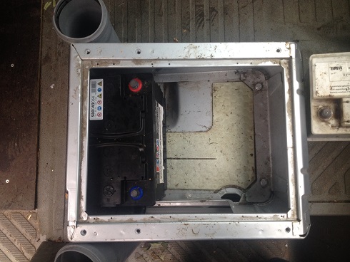

diese ganze Batterie in Sitzkiste hat sich dieses WE geerdet...
im LT2 passt unter den Beifahrersitz maximal 2x 80AH Batterien quer zur Fahrtrichtung rein oder eine 90-xxxAH längs...
Mit der ganzen zusätzlichen Verkabelung usw lass ich das bleiben und werde den platz anderweitig nutzen... da passt wunderbar ne Bassbox rein... genau das richtige für die Anhalterinnen
ich lass die Batterien hinten über der Hinterachse. das ist der kürzeste Weg zum Wechsler und der Kabelbaum von der Lichtmaschine liegt auch schon... hab genug andere Baustellen als das jetzt alles umzustricken... Fürs nächste Auto kann man das ja mal im Hinterkopf behalten...
Habe Fotos gemacht, lade sie morgen zu Dokumentationszwecken hoch
wow sieht sauber aus - respekt

Da der Beifahrersitz bei mir nicht verstellbar ist, ist auch keine Mechanik darunter verbaut. Somit ist es auch nicht so wichtig daß die batterie etwas höher als der rahmen ist (im vorderen bereich)
Man muss nur für entsprechende Befestigung und Isolation sorgen
2 80h batterien würden super hintereinander quer zur fahrtrichtug rein passen.
Für mich abewr ungeeignet, da ich sonst in Schwulitäten mit meiner schon verlegten verkabelung komme... eventuell beim nächsten Bus oder für jemanden der ganz von vorn anfängt

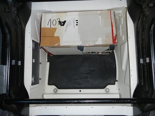

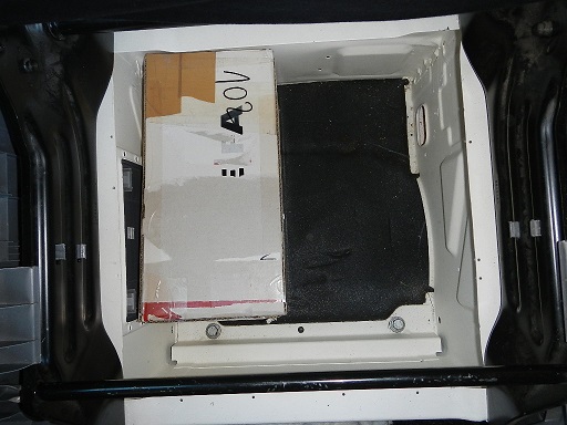

So sieht das dann mit der Banner 105 AH Batterie aus, mit der Beifahrersitzbank:
http://www.directupload.net/file/d/4168 ... o3_jpg.htm
213 kurz+hoch BJ 06, 313 mittel+hoch BJ 01 Womo
