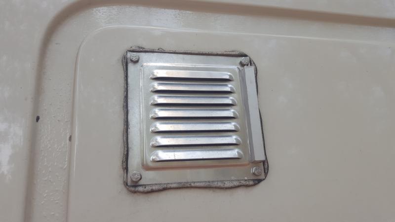

Fasse für hukünftige Ausbauer kurz zusammen was ich gemacht habe. Decke und Wände (ohne Holme) habe ich mit dem nicht selbstklebenden Xtremisolator 10mm grossflächig isoliert.; den Boden ebenfalls. An die Decke und die oberen Seitenwände folgte dann eine 4mm Pappelsperrholzplatte, aber nur so damit die Auswölbung schön abgedeckt wird.

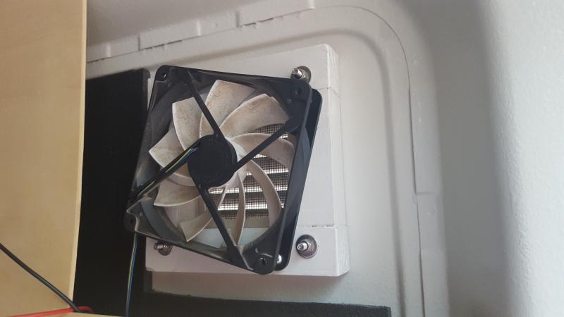

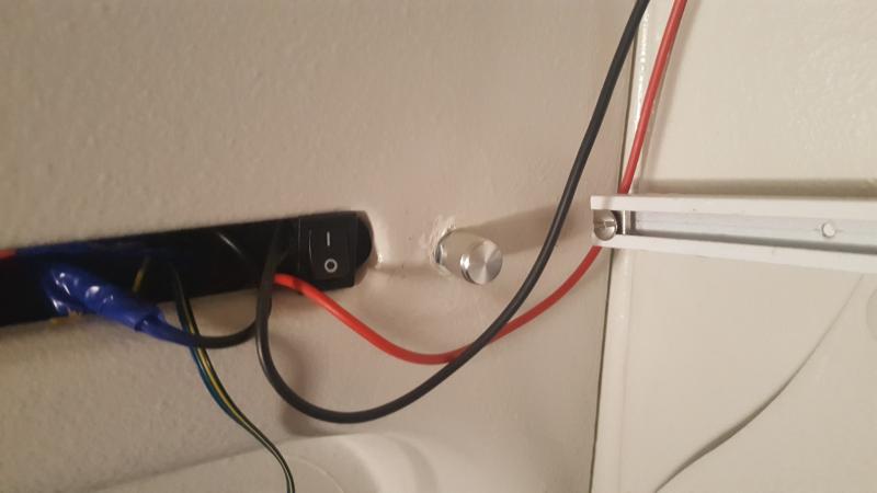

Früher war ich im Passat unterwegs und hatte da manchmal das Problem, dass es zu feucht wird. Deshalb wollte ich beim LT für etwas Zirkulation sorgen. Deshalb habe ich hinten rechts und vorne links (jeweils oben) ein Lüftungsgitter mit 12V PC-Lüfter installiert. Anschaltknopf und einen Regler zur Dosierunfäg der Stärke habe ich auch nlch angeschlossen. Hinten rechts sugt der Lüfter frische Aussenluft an und vorne links bläst er sie raus.
Spoiler mit Dikaflex aufs Gitter befestigt. Das Ganze mit Dekalinunterlegt und dann fein angeschraubt. Ist in 30s entfernt.
Die PC Lüfter haben Staub abbekommen. Liesse sich mit Tuch abwischen.
Lüftungsregler
Lüftungsregler
