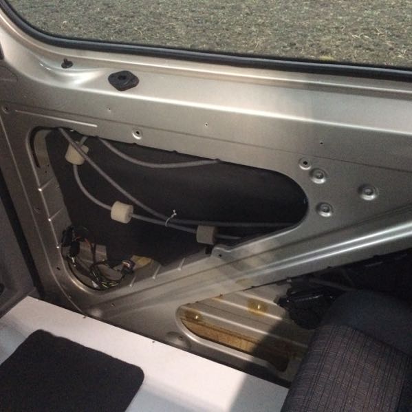

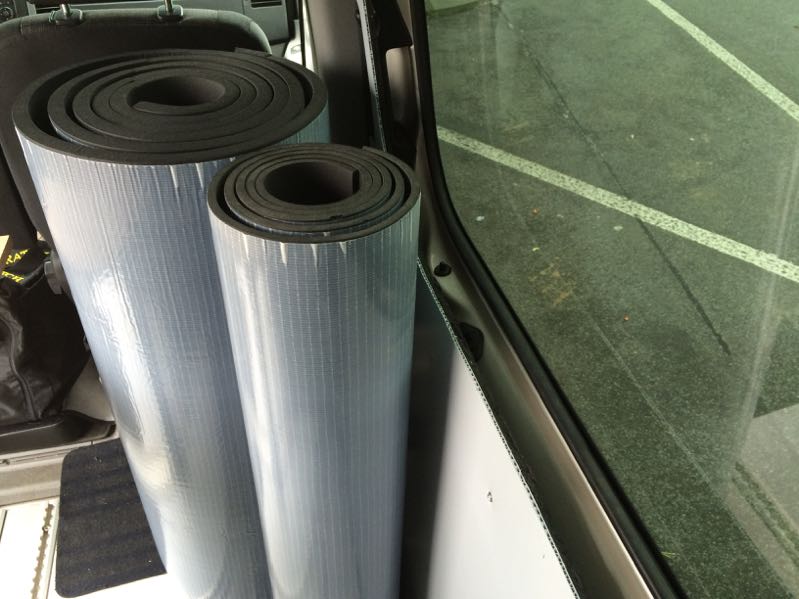

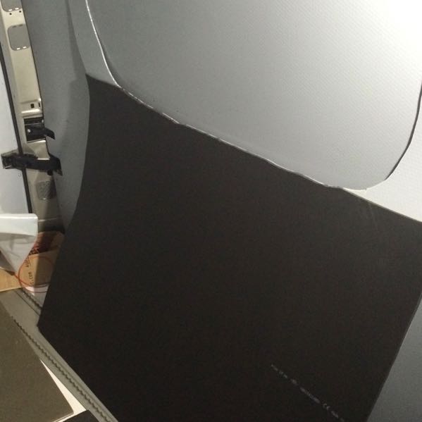

Derzeit bin ich am isolieren und da ist mir wieder aufgefallen, wie sinnlos das Ganze ist (eigentlich ein separates Thema im Forum). Denn ca. 50% der Seitenwände und der Türen bestehen aus nahezu geschlossenen Blechprofilen, die man, da man innen nicht rein kommt, nicht isolieren kann. Somit ist das wegen der vielen Kältebrücken (Metallblech = super Wärmeleiter) nur Makulatur.
Habe jetzt an der ersten Schiebetür eine neue Variante probiert: Innenverkleidung mit zwischen Tür und Innenverkleidung vollflächig d.h. ohne Wärmebrücke aufgeklebter 10mm Isolierung; bei den Maßen muss man aber aufpassen sonst öffnen die Tür nicht mehr :roll: … die Verarbeitung am Rand ist auch noch nicht ideal (Isolierung franst am Rand der Tür aus. Zur Scheibe ist das egal, da kommt noch eine zusätzliche Verkleidung mit Eckprofil rein). Wird aber in Summe nur eine "Minimal-Isolierung", den Rest schaffen die beiden Standheizungen…

Es gibt ganz dünne Isolierung, glaube 3 mm. Das habe ich in einem früheren Ausbau mal auf die Seitenverkleidung aufgeklebt und dann noch mit Stoff bezogen - ging sehr gut, da es sich warm anfühlte. Mittlerweile klebe ich es unter die Seitenverkleidung.
Gut eignet sich auch ein Stoffvorhang, einfach vor die Verkleidung - da wo es geht und Sinn macht. 100% geht im Kastenwagen eh nicht. Meine jedoch auch, das braucht gar nicht. Also bis minus 30 Grad ist alles ok - natürlich nicht wochenlang :-).

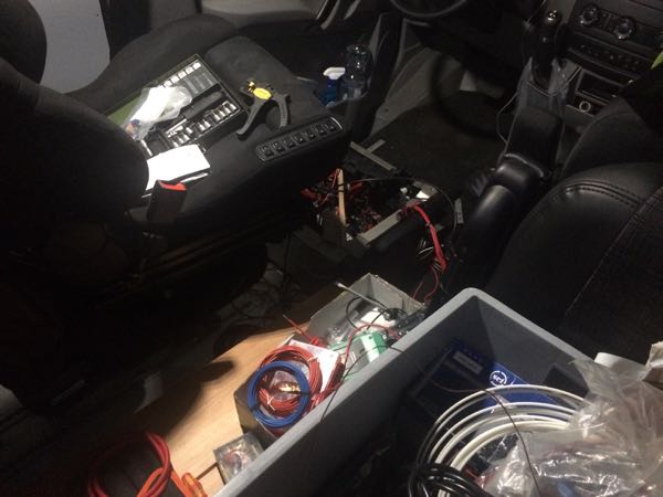

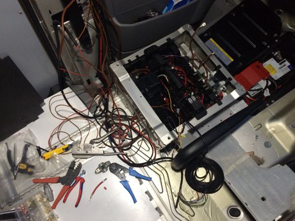

Nachdem mir zwischendurch das Isoliermaterial ausgegangen ist, habe ich mich mal mit den Kabeln beschäftig: schon hart, was alles im Sitzkasten verbaut ist, kaum ein durchkommen.
Es ist wohl besser, gleich ein dickes Kabel über die B-Säule nach hinten zu ziehen und dort die Verteilung mit entsprechenden Sicherungen in der Seitenwand zu machen.

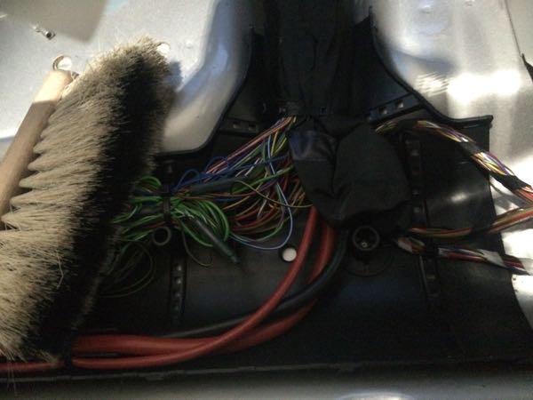

Die Kabelverlegung im Bereich der A- und B-Säule macht Spaß, hier ist wirklich genug Platz mit guter Anbindung an den Fahrersitzkasten.

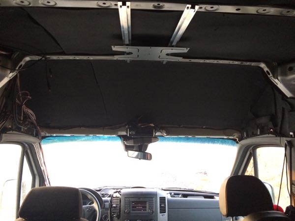

Hinter dem Serienfahrerhaushimmel lässt sich noch einiges an Elektronik unterbringen, gerade links und rechts über dem Seitenfenster im Dachzwickel.
Das ist da oben aber unisoliert ein absolutes Feuchtraumbiotop, das erst mal richtig mit Kaiflex beklebt werden muss. Den Fensterairbags muss man beim Ausbau natürlich aus dem Weg gehen, eine wirkliche Behinderung sind sie aber nicht.

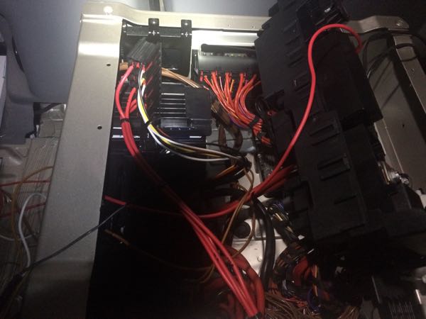

Bei mir ist der Kabelkanal unter dem Fahrgastraumheizkanal
so vollgestopft und außerdem ist die weißere untere Plastikabdeckung so unmöglich bis in den Sitzkasten hinein verlegt, dass man dort erstaunlicher Weise keine weiteren Kabel reinbekommt :roll: .

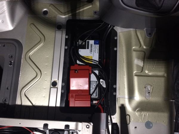

Also bleibt als einziger kurzer Weg vom Armaturenbrett der über die Batteriekiste (mit entsprechender Mehrlänge verlegt damit die Batterie noch rausgeht) und über die vorhandenen Löcher unten in der Sitzkiste hinein.
Schön ist auch das in den Aufbaurichtlinien steht, dass für nachträgliche Messeverbindung ausschließlich die beiden Massebolzen im Sitzkasten verwendet werden dürfen, die aber schon mit jeweils 2 Kabelschuhen belegt sind. Somit bleiben dann also nur 2 freie übrig für die Belegung mit maximal 4 (wahrscheinlich kann man ja überall an Masse gehen aber gegen die Ausbaurichtlinien möchte ich eigentlich nicht verstoßen bei den ganzen denkbaren Elektronikproblemen...).

Schreinz hat geschrieben:Bei mir ist der Kabelkanal unter dem Fahrgastraumheizkanal so vollgestopft...
So sieht der Kabelkanaleintritt in der Sitzkiste aus; für eine Verlegung durch den Hersteller schon etwas abenteuerlich:
Unter dem Himmel vorn sollte wohl bei jedem Sprinter so isoliert werden, damit man sich nicht wundert, wenn Wasser durch die Lampenöffnung tropft:
