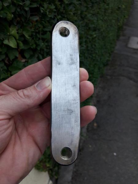

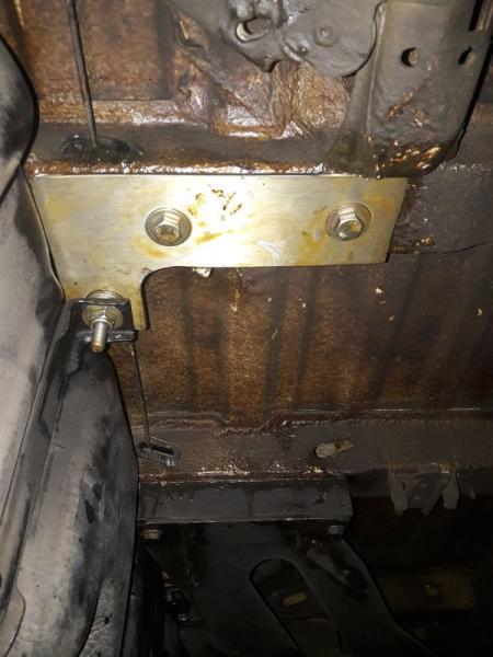

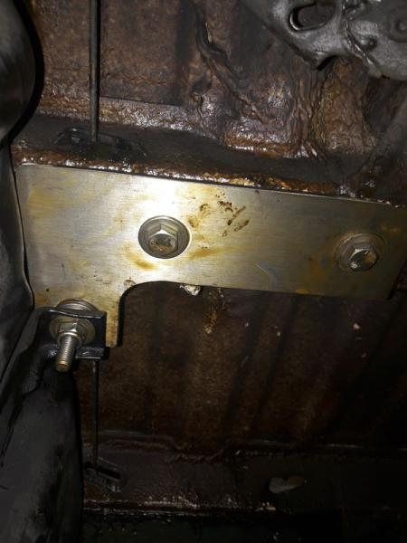

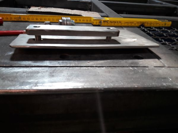

So hallo in die Runde,
ich habe den Tank montiert und eine Lösung gefunden bei der ich keine Löcher am Unterboden machen mußte, denn da habe ich zu schlechte :oops: Erfarungen gemacht ( Rost)
Ich habe einfach aus Edelstahl ein Halter gebaut dessen Gegenstück in den Holm geschoben wird, das Teil im Holm ist 1 cm stark und so konnte ich da zwei Gewinde setzen.
Ich habe es so lange bearbeitet bis es so gerade durch das Lngloch im Holm gepasst hat. Dann noch zwei Einnietmuttern an die fehlenenden Stellen gegenüber, da waren
die Löcher schon da und es passten so gerade die M10 Einnietmuttern rein.
Alles fest geschraubt und ordentlich Fett dran, allerdings steht das erste Betanken und die Probefahrt noch aus...
VW meldet sich noch wegen der Codierung, da bin ich auch gespannt was raus kommt :D
So noch einige Bilder die das ganze hoffentlich verdeutlichen.

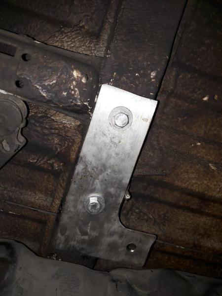

Beitrag von crafter4m »
Noch ein Bildchen
Und fertig!

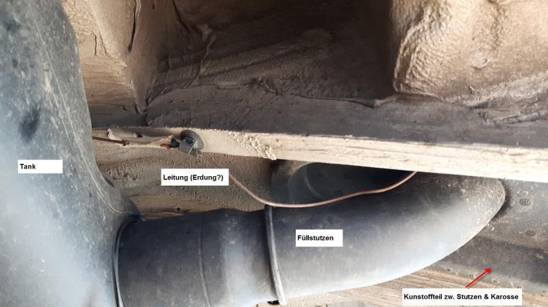

Da ich meinen Tank demnächst (wg. Einbau zus. Tankentnehmer f. LSH) abnehmen möchte habe ich mir die Situation heute von unten angeschaut.
Die Arbeitsschritte wären meiner Ansicht nach:
Batterie abklemmen, Kraftstofflietungen an Schnellkupplungen trennen, Palettenubwagen drunter (zum absehenken), Schrauben an den Fangbändern lösen
Frage: Gibt es am Tankfüllrohr noch einen Schlauch wo eine Schelle gelöst werden müsste...? Von unten konnte ich nur ein Schaumstoffstück sehen welches den
Stutzen umschliesst.
Am Füllrohr zum Tank ist noch eine Leitung zu sehen, wohin führt die, wo kann ich die abklemmen?

Beitrag von destagge »
Du musst das Einfülltohr im Tankdeckel abschrauben. Der Styropordeckel geht nach unten raus.
