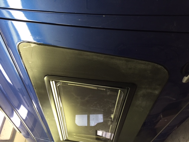

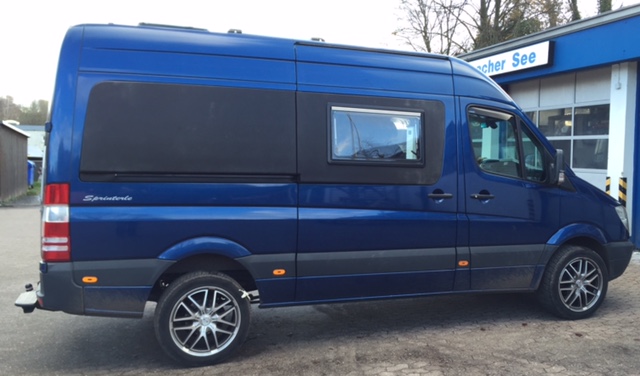

Nun sind sie endlich gefertigt und montiert. Was ne Nummer.
Modelle in Holz fertigen verschleifen, füllern, grundieren, zwischenschleifen, lackieren und polieren
- Trennwachs Trennwachs Trennwachs .... Trennlack Trennlack
Negative abformen
Positive abformen, verputzen und polieren
Beim Folierer beziehen lassen
Scheiben raus ausm Bus
Backen verkleben und versiegeln.
Ne wat Geil

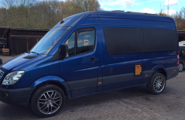

Noch zwei

sehr gute Arbeit, so wie auf den Bildern.

die Verbreiterungen haben sich bestens integriert und machen bisher, trotz noch fehlender Isolierung, keine weiteren Geräusche.
