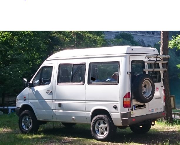

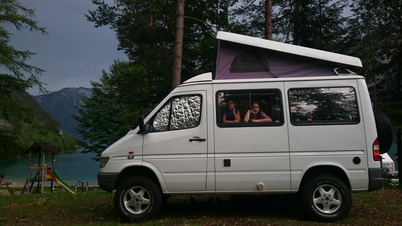

Re: Aufstelldach?
Hallo Leute,
bin gar nicht sicher ob es heutzutage schon Aufstelldächer zu kaufen gibt, vor ein paar Jahren war das noch nicht so.
Als langjähriger VW T3 Syncro Fahrer wollte ich auf diese Option nicht verzichten und habe mich auf die Suche gemacht. Eine passende Basis für den Sprinter 901-905 sind die Aufstelldacher vom Ford Transit Nugget Ende der neunziger. Die Dachgröße beim kurzen Radstand ist ungefähr identisch mit dem des 3000er Radstands, mit etwas Geschick lässt sich ein perfektes Aufstelldach daraus zaubern. Der TÜV hat bis dato nicht gemeckert obwohl es nicht offiziell eingetragen ist, sieht halt sehr original aus
Einen Spriegel habe ich entfernt und zusätzlich zwei Hilfsrahmen seitlich des Ausschnittes verklebt/vernietet. Riesige Liegefläche von 135x195cm.
Mittlerweile ist das Dach seit 10 Jahren verbaut, keine Probleme und das Auto bleibt (halbwegs) windschnittig.
Wollte ich immer schon mal posten
VG
VG
DonPedro
