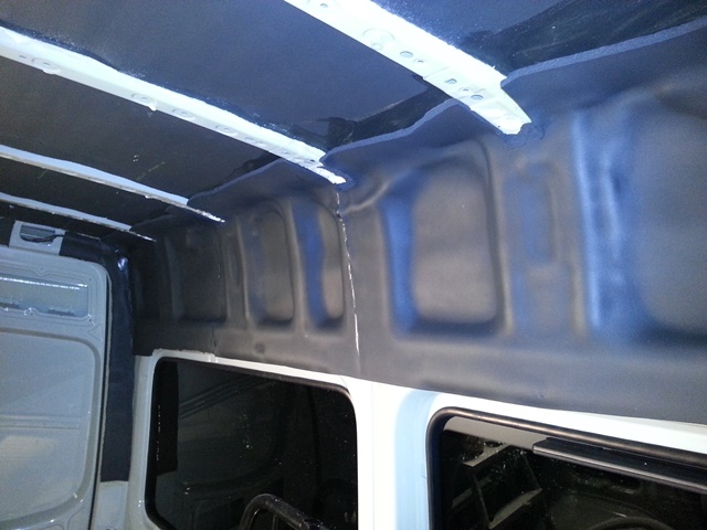

Isolierung habe ich fast drin
erste Schicht (25mm) reingefummelt dass möglichst alles Blech bedeckt ist.
Die 2. Schicht (13mm) komplett über alles
Obere Seitenwand
Obere Seitenwand
