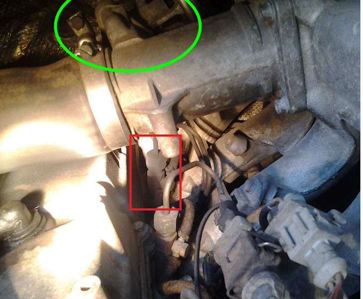

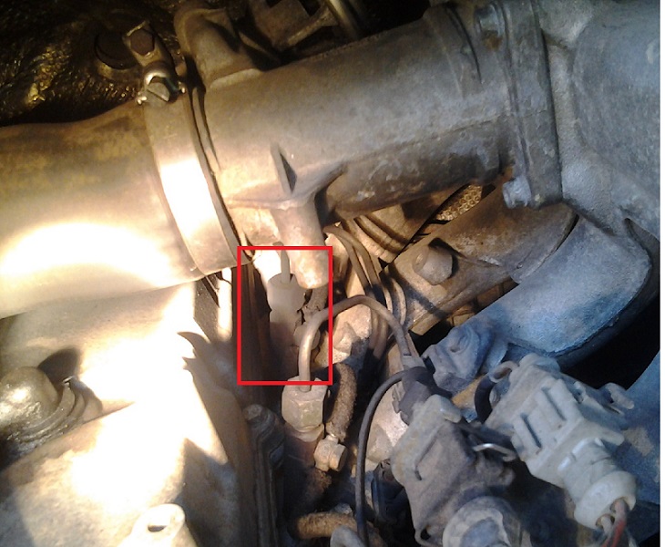

Habe am kommenden Dienstag einen Servicetermin beim MB Kuala Lumpur. Die möchsten sich dann auch mal ansehen, ob sie bzgl. Leistungsverlust etwas finden.
In den letzten 30 cm des Auspuffs ist ein kleiner Riß. Jetz wollten die mir schon einreden, dass es ggf. daran liegen könnte. Das kann ich aber garnicht glauben, oder?
Haben gemeinsam in den Motorraum geschaut und mir ist zum ersten Mal etwas aufgefallen wo ich eure fachmännische Meinung bräuchte.
An Einspritzdüse Nr. 4 (von vorne gesehen) ist zielich viel Ruß zu sehen, alle anderen Einsprützdüsen (oder sind das die Düsenstöcke?) sehen gleich aus, natürlich auch nicht hochglanzpoliert aber auf jeden Fall nicht so verrust. Habe das mal versucht auf dem Bild festzuhalten.
Wenn jemand auch nen 312D fährt, vielleicht kann derjenige ja auch mal einen Blick in seinen Motor werfen?
Über der Eispritzdüse ist auch "irgendeine Rückleitung". Vielleicht verursacht die ja auch den Ruß?
Vielen Dank

Re: Leistung okay oder nicht?
normal ist das nicht...
Oben ist die Abgasrückführung.
Von links kommt das Rückführungsrohr.
Entweder:
- Riss im Rohr
- Verschraubung lose
- Dichtung undicht
PS: Apropos Riss... "In den letzten 30 cm des Auspuffs ist ein kleiner Riß"... auch nicht gut.
Hy
Denke es ist das kleine Abgasrohr gemeint , welches am AGR Ventil dran ist.Das reißt aber meist unten am Flexstück.Ich denk eher entweder ist die Dichtung vom AGR Ventil durch oder das Ventil selber
Zum Auspuff , wo ist denn der Riß ? Hinten oder vorn am Topf ? Das macht nix an der Leistung
@sprinteratw
Ich wollte keine Panik schüren
, ein Riss im Auspuff ist bei den meisten, wie auch unseren, Fahrzeugen idR nicht sooo schlimm.
Grün markiert ist das AGR Ventil.
Es wird per Unterdruck gesteuert und arbeitet im Teillastbetrieb.
Abgase werden über ein Rohr zurück in den Ansaugtrakt geleitet um nochmal verbrannt zu werden.
Wenn du den Ansaugschlauch links abmachst, kannst du mal reinschauen wie "gut" das AGR seine Arbeit getan hat
Den "Schmodder" nach 200tkm habe ich letztens bei meinem noch beseitigt.
Zum Leistungsverlust: Vielleicht klemmt das AGR-Ventil und leitet permanent Abgase zurück?

Aha...und schon bin ich wieder ein bißchen schlauer. Vielen Dank.
Also noch mal zum Auspuff: Der kleine Riss ist hinter dem ESD, also kurz bevor die Abgase wieder ans "Tageslicht" treten dürfen. Wie gesagt, ich bin auch davon überzeugt, dass dies nichts mit dem Leistungsverlust zu tun haben wird.
Zum Abgasrückführungssystem: Habe den Ansaugschlauch gestern schon mal demontiert gehabt und ein bißchen Öl war schon in dem Schlauch, aber kein Schlamm, war alles ziemlich dünnflüssig. Ich bin auf die IDee gekommen es mal zu öffnen weil ein paar Zentimeter weiter vorne wo vermutlich der Luftmengenmesser (?) angeschlossen ist ein wenig Öl ausgetreten ist. Hatte mich nämlich gewundert wie da Öl hinkommen kann wenn ja eigentlich nur Luft durchströmen sollte. Aber nach eurer Meinung ist ein bißchen Öl ja wohl durchaus okay.
Werde den Test mit dem weißen Papier mal machen. Reicht es das Fahrzeug im Standgas laufen zu lassen oder muss man dazu Gas geben?
Werde bei dem Werkstatttermin morgen den Mechaniker mal fragen, ob er sich das mal ansehen kann.
Klar, natürlich gasgeben, kannst Du vom Motorraum aus.
Ähm, bin jetzt ein wenig verunsichert. Du meinst schon die Abgasrückführung ???
Wenn Du im Abgas Oel hast, ist meiner Meinung nach was nicht in Ordnung.
Oder meintest Du den Schlauch, der auf dem Ventildeckel sitzt?
Das ist die Motorentlüftung, da ist sowas normal.

Hallo Peter,
Nein ich meine nicht das Öl in der Abgasrückführung sondern im dicken Luftschlauch.
Wenn das Fahrzeug wieder in Deutschland ist werde ich bei Bosch mal die Einspritzdüsen ausbauen und testen lasssen.
Bin mal gespannt was der Spass kosten wird bei 5 Stk.. Hat irgendjemand hier Erfahrungswerte?

Kostenpunkt Ausbau einschicken da mein Boschdienst nur die erste Stufe abdrücken kann und wieder einbauen wenn keine Defekt ist 320,00. Jede Defekte überholen 120,00 oder neu ca 220,00
dazu.

Hallo Stefan,
Mit dem Unterdruck alles ok.?
Funktioniert Deine Umluftklappe und die Scheinwerferverstellung?
Hast Du einen Oxikat?
Ist der vielleicht zu?
Übrigens, wenn`s die Düse mit dem Nadelhubgeber sein sollte, dann kommst Du mit 220,-- nicht hin.
Das kannst Du dann mal locker verdoppeln.
hast Du das AGR-Ventil schon geprüft?312D hat geschrieben:........Zum Leistungsverlust: Vielleicht klemmt das AGR-Ventil und leitet permanent Abgase zurück?
