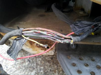

Ich flicke auch gerade wieder an einem 313er ein paar verschmohrte und vergammelte Kabel.
Bei dem Ists ABS/ESP und HZR halb tot. Lässt sich per Diagnose auch nicht auslesen.
Gefunden hab ich die Stelle per Zufall wegen grüner Spuren an der Umwicklung (Grünspan).
Kabelbaum, Marderschaden, Kabelbruch, Kabelbrand
