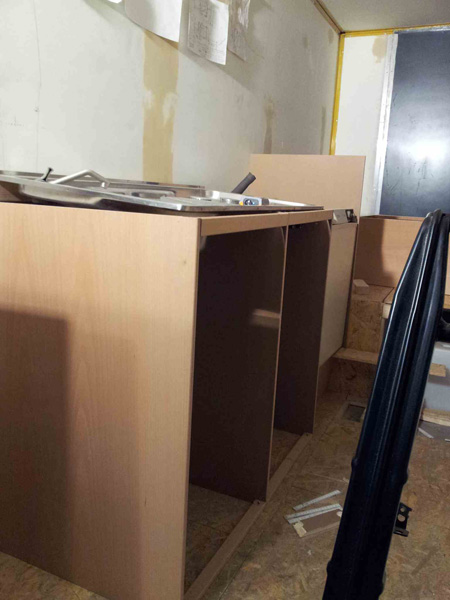

Dr.Desmo hat geschrieben:Das Teil, ohne das es nicht funktioniert hätte :D

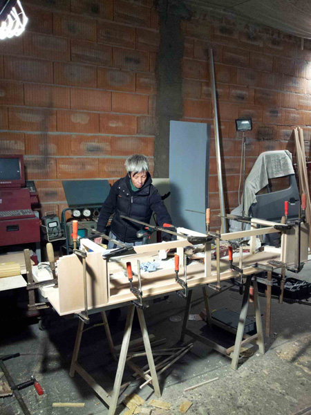

darf ich fragen warum du die Platten selbst furniert hast? Die Platten gibt es doch allesamt fertig zu kaufen.Die sind auch noch viel billiger.
Gruß Frank
Dr.Desmo
Beiträge: 109
Registriert: 15 Mär 2012 17:24
Wohnort: Hannover
Re: Der Umbau
Beitrag von Dr.Desmo »

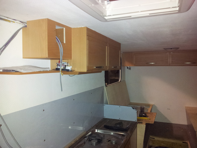

Und weiter gehts.....
Dr.Desmo
Beiträge: 109
Wohnort: Hannover
Re: Der Umbau
Hi Fluse

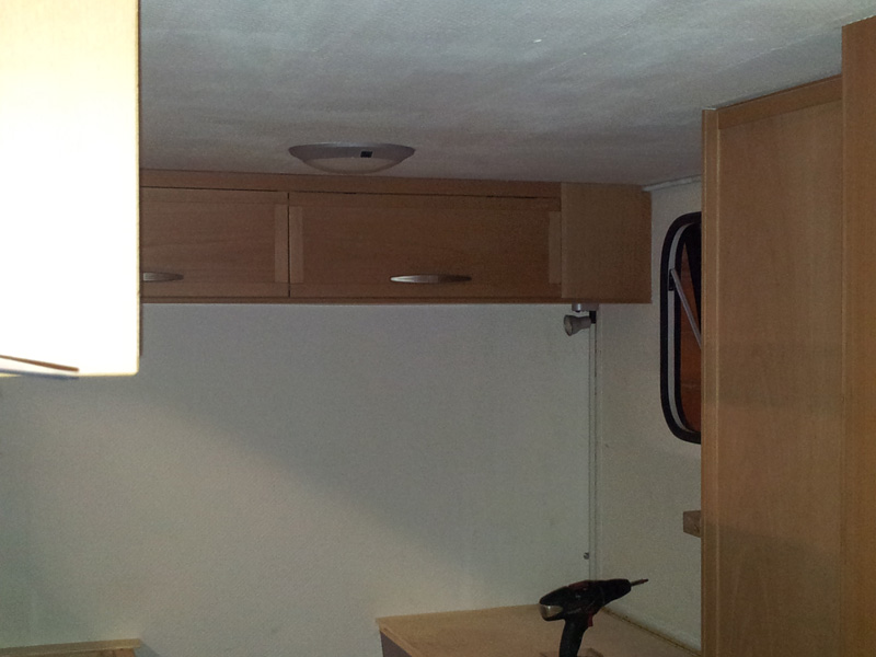

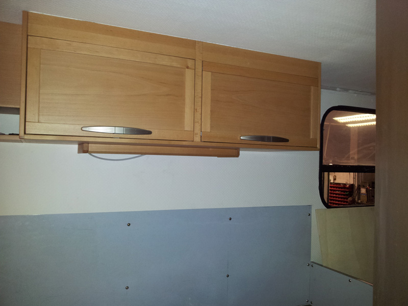

es gibt verschiedene Gründe warum wir es getan haben:
1. ich kann es (ist nicht überheblich gemeint)
2. es macht spaß (ich gebe gerne zu nicht immer, es gab den einen oder anderen Augenblick wo ich das DING bei e-bay einfach verkaufen wollte :? )
3. wir wollten ALLES so weit wie möglich selber bauen ( Planen, karosseriearbeiten, lacken, schweißen, elektroinstallationen, KFZ-umbauten, Fenster einbauen usw.usw.)
Abgegebenn haben wir lediglich die Polsterarbeiten, dies nahm dann doch zuviel Zeit in Anspruch und der Preis war unschlagbar.

Teil 2

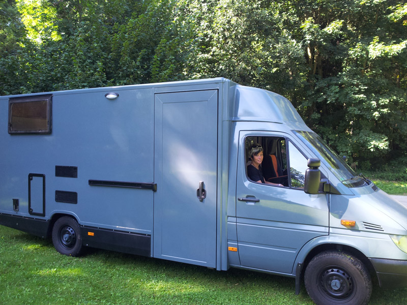

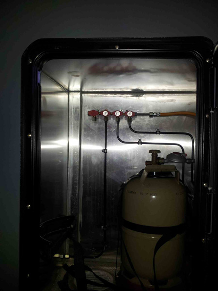

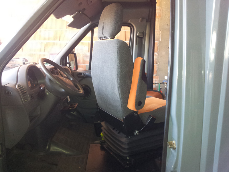

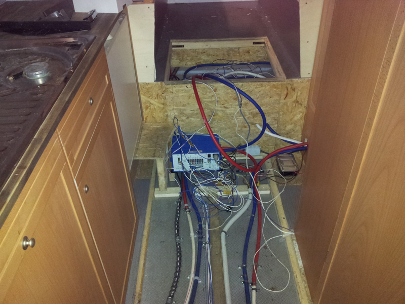

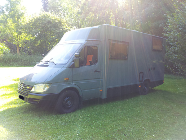

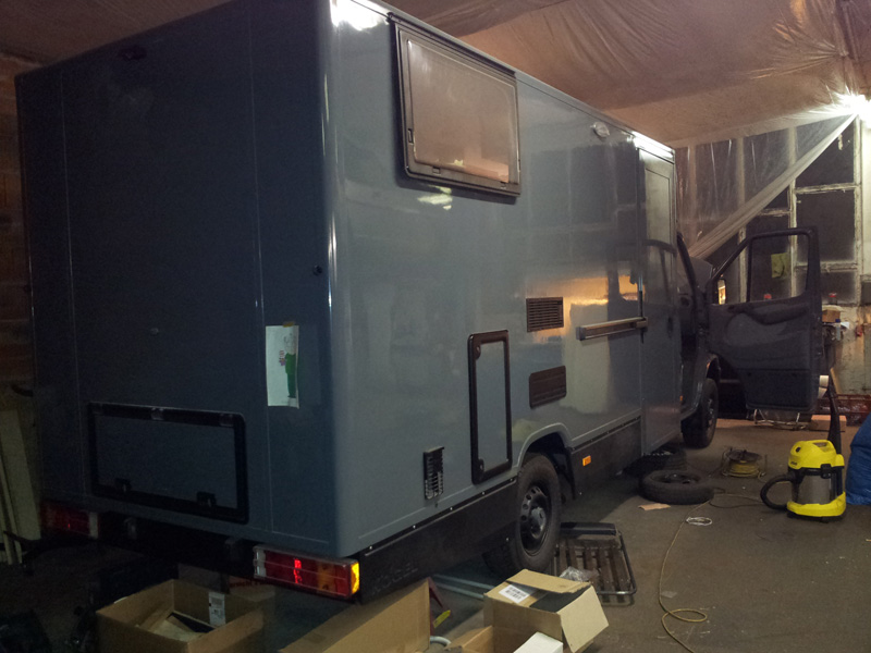

Dann war es endlich geschafft....
TÜV auf Anhieb geschafft, Sitzbank (jetzt vier Sitzplätze) eingetragen, Drehsitze mit Adaptern rechts und links verbaut, Gurte an die neuen Sitze angepasst, als Womo zugelassen, div. elekt. Änderungen im Auto, wie elektr. Fensterheber, Sitzheizung eingebaut, ZV geändert (es fehlt ja jetzt die Tür hinten), Schalter im Armaturenbrett geändert und unseren Bedürfnissen angepasst (Orginalinstallationen entfernt bzw. erweitert).
Das gesamte Fahrerhaus gedämmt, Himmel und Verkleidungen erneuert bzw. angepasst.
Sitze bezogen bzw. aufgepolstert.
Kurbelstützen hinten angebracht.
Div. Klappen und Türen eingebaut.

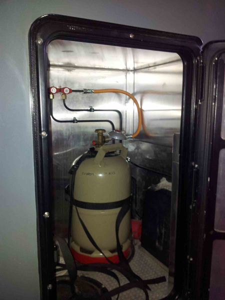

Gasanlage eingebaut.
Warmwasserboiler Truma eingebaut.
Küklschrank eingebaut.
Lüfter für Kühlschrank verbaut.
220 V Anlage installiert.
2.Batterie eingebaut.
Schaudt eingebaut und verdrahtet.
200 m Kabel verlegt.
Frischwassertank 150 Ltr. eingebaut.
Abwassertank 90 Ltr. eingebaut.
Rückfahrkamera eingebaut.
Blinkmodul geändert
und und und ...
LOSGEFAHREN.
1. Reparaturen folgten sofort:
Thermostat defekt
Federbriegel hinten rechts gebrochen.
Die Reparaturen waren aber alle kein Problem.
Bilder vom fertigen Innenausbau folgen noch..........

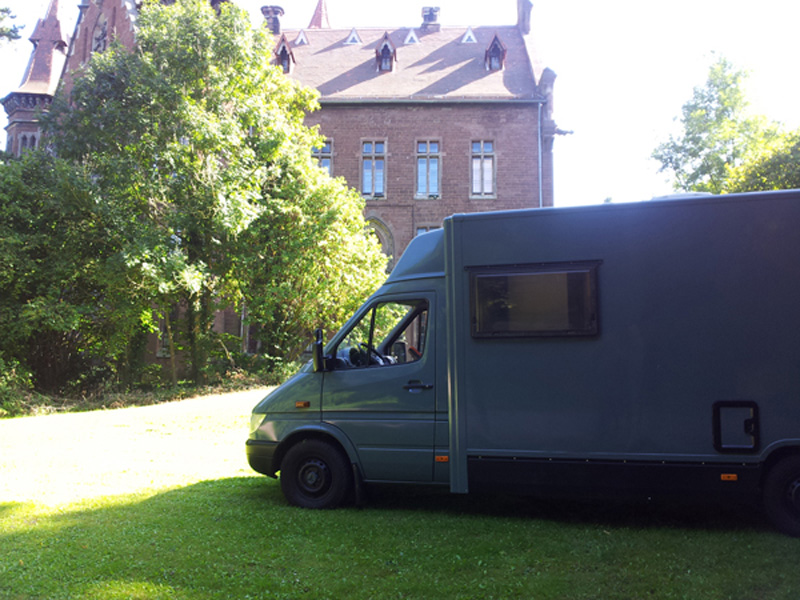

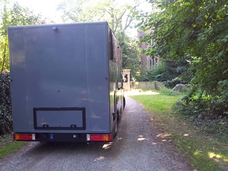

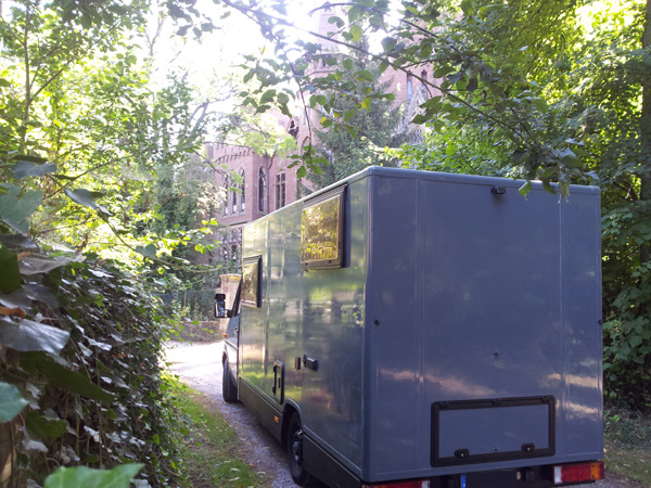

Und noch der Rest....

ich gebe Dir natürlich recht es wäre schneller gegangen und auch billiger. Würde ich damit (Wohnmobilausbau) mein Geld verdienen müssen wäre es wohl auf diese Art und Weise kaum zu bezahlen.
Jedoch hätten wir nicht die Möglichkeit gehabt die Furnierbücher auszusuchen und zu stürzen wie wir es haben wollen.
Die Basis ist Pappelsperholz war günstig und ist leicht.

So nun ist es soweit die Restlichen Bilder
