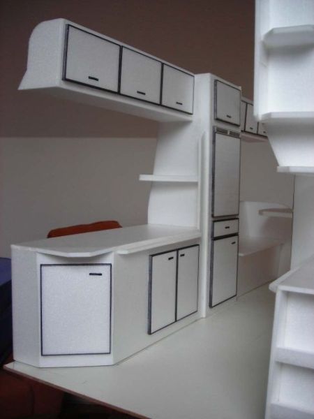

Hallo Allerseits,
vielen Dank für Eure weiteren Rückmeldungen, die ich alle offen betrachte. Ich denke mir, dass alle Beiträge auf persönlichen Erfahrungen. Dies bereichert ungemein, denn die sind ja alle sehr unterschiedlich und können deshlab durchaus beitragen, schon jetzt an etwas zu denken, was vielleicht zunächst außer acht bleibt. Deshalb finde ich die Beiträge, die die Erfahrung eines Bandscheibenvorfall einbringen geauso wichtig, als wie die Beiträge, die zum Winterwandern gehen.
Wir haben schon jetzt ne Menge an Kataloge gewälzt, waren auf der CMT und haben Bauklötze gestaunt, was es alles (und in welchen Farben) gibt. Wir haben uns uns sog. "Renntransporter" angeschaut und die Leute interviewt. Allerdings haben wir noch keine Lösung für zwei große Reiseenduros gefunden.
Ob man allerdings zwei Mopeds rein stellen kann, wage ich einfach mal von der Breite her zu bezweifeln
Das ist nicht das Problem. Das praktizieren wir schon jetzt. Allerdings stehen die Mopeds etwas in der Länge versetzt in Radkrallen. Dies hat natrülich Auswirkungen auf die Größe/länge des Stellplatzes.
dann fange mit den wichtigsten, eigenen Entscheidung an:
1. Die Mopped's müssen im Fahrzeug und nicht auf 'nem Hänger (100er Zulassung) mit?
2. Wann dürfen die Motorräder draußen bleiben? Überhaupt nicht. Nur zum Schlafen oder auch zum bequemeren Wohnen bzw. mehr Sitzfläche (Standplatz)
zu 1. Wir haben uns für einen Sprinter entschieden, weil wir schneller von A nach B kommen wollen. Diese Frage möchte ich aber nicht mehr diskutieren, denn wir haben dies mit dem Erwerb des Sprinters beantwortet.
zu 2. Wir brauchen insbesonders eine Lösung für das Schlafen auf langen Transferstrecken. Dort wollen wir nicht jedesmal die Maschinen raus- und reinpacken.
Stehen wir länger auf einem Platz, bleiben die Maschinen draußen und wir hätten dann sogar die Möglichkeit temporär eine Bett-Lösung (im schlechtesten Fall diese riesigen Luftmatratzen) auf dem Stellplatz zu finden.
Muss es ein "festes" Bett mit guten Matratzen(Unterlüftung) sein, oder wird auch ein Sitzbankumbau zum Bett akzeptiert? Den Punkt nicht auf die leichte Schulter nehmen!
Also wir brauchen nicht unbedingt eine "feste" Lösung. Es kann eine Hubbett-, Klappbett-, Sitzbank-,...(gibt es sonst noch was?) Lösung werden.
Die LT-Womo-Ikea-Bett-Lösung hat Charme. Aber ist diese praktibael, wenn wir eingetragene Sitzplätze haben wollen? Ich dachte die dürften dann nur in (oder gegen) Fahrtrichtung sein?
Thema Dämmung & Heizung: Schönwetterfahrzeug oder auch für den Winter ?
Mmmh, da sind wir unschlüssig. Ich denke ein bißchen dämmen werden wir schon. Aktuell wäre aber Winter-Camping noch nicht unser Thema.
Irgendwann geht ja auch der Urlaub aus :oops:
(mein jetzige Küche läuft spitz zu, ist also nicht rechteckig)
Markus, wie kann man sich das vorstellen?
Ist es eine praktikable Lösung, über dem Kutscherbock (Fahrerhaus) die Decke abzuhängen und da die Kleiderkammer einzurichten? Oder soll da eher der Platz für die Technik(Überwachung) etc. sein?
Wie seht ihr das?
Wie findet ihr diese Lösung
Wir hatten uns doch überlegt, hinter den Fahrersitz eine Sitzkonsole zu machen. Man könnte ja dort auch so eine Zusammenklappbettkonstruktion hin machen, auf der man sitzen kann. Abends wird dann der Tisch abgesenkt oder weggepackt, das Bett in Richtung Heck ausgeklappt (vielleicht auf eine Sitzbank).
Grüßle und schönes Wochenende
Genschi

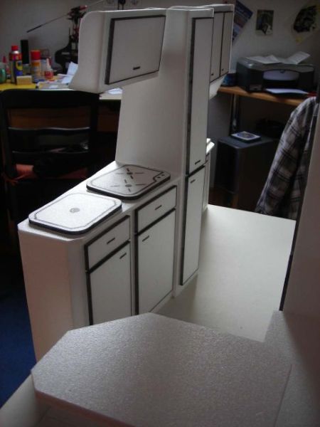

jetz muss ich auch mal was loswerden :D !
wir alle hier versuchen ja, irgendwie die Quadratur des Kreises hinzubekommen, sprich: möglichst viel SINNVOLL mit möglichst WENIG Investitionen auf mehr oder weniger vorhandenem Platz unterzubringen :shock: - und wiegen darf es sowieso nichts .
In meiner Vergangenheit als professioneller (angestellter) Ausbauer hat mir und vor allem der Kundschaft immer geholfen, den zukünftigen Ausbau als Modell vor Augen zu haben, vor allem was die Bewegungsfreiheit und die Unterbringung der Bordtechnik angeht. Auch bei unserem eigenen Ausbau habe ich das so gemacht. Im Baumarkt gibt es in der Heizungsabteilung Dämmmatten (Depron) mit 4mm Stärke, geklebt wird mit UHU-Por. Wenn man dan das Modell im Maßstab 1:4 baut hat man auch in etwa die Materialstärke der Möbelbauplatten. Manchmal staunt man, wie alles plötzlich zu eng und knapp wird, besonders, wenn es um Heizung, deren Luftverteilung, Batterien, Frisch- und Abwasser usw. geht.
Wir haben den Ausbau unseren Bedürnissen angepasst und vom ursprünglichen Modell sind wir nur sehr wenig abgewichen, sprich: das Basteln am Modell hat sich gerechnet und hat auch richtig Spass gemacht! Und wir haben einen Ausbau, in dem man sich noch richtig bewegen kann und auch zu zweit aneinander vorbeikommt :) Das Bett ist hinten quer als Festbett (liegt auf den Seitenschränken auf, herausnehmbar), als zusätzlich Schlafmöglichkeit haben wir ein Aufstelldach von einem T4 drauf. Das Querbett reicht aber nur bei etwas kleineren Personen wie uns.
Zum Gewicht noch: unserer ist von 2,97t auf 3,4t aufgelastet, und das beruhigt schon ein bisschen wenn man die Kontrollen sieht!
Grüsse Poldi07
Küchenzeile neben Schiebetüre
vom Fahrerhaus aus gesehen
von der Hecktür aus gesehen

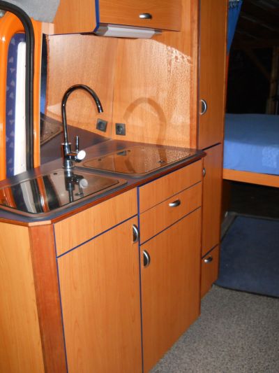

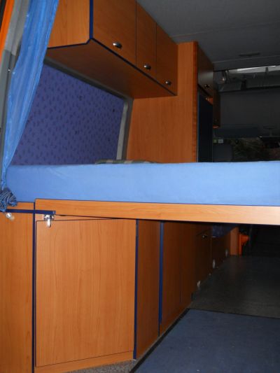

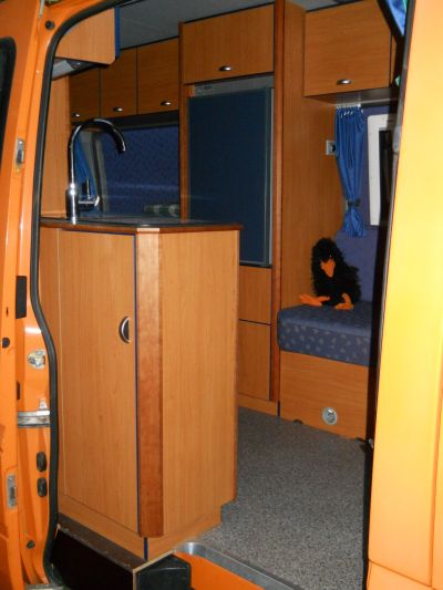

poldi07
Beiträge: 42
Registriert: 23 Jul 2009 23:31
Re: Konzeption: Motorrad-Wohn-Transporter
Beitrag von poldi07 »
...sorry...
Das Original sieht so aus - und ist noch immer nicht fertig :D !
Küchenzeile mit Frischwasserkanister von aussen zugänglich
Küche
Küche
Festbett, darunter Gasflaschenkasten für 1x5kg und 1x11kg
