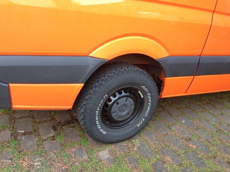

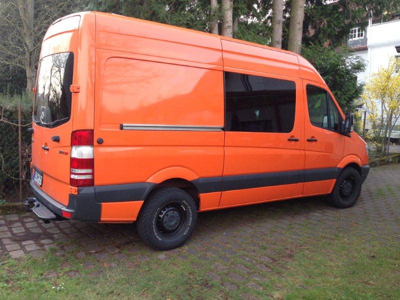

Womo:Sprinter hat geschrieben:Hallo,
Goodrich 245/75 R16 habe ich auf einem 319cdi drauf und sind auch eingetragen. Diese hatte das Auto (4x2) bereits ab Werk (lt. Vorbesitzer). Sehen cool aus; beachtet aber, dass die ein deutlich höheres Laufgeräusch haben. Der größere Abrollumfang kompensiert meine langsame Hinterachse..
Wie gewünscht, stelle ich noch Fotos bei:
319cdi mit Goodrich 245/75R16 auf Stahlfelgen

@ WOmoSprinter: Das sieht ja echt cool aus mit den großen Reifen. Wie hast du es den geschafft die eintragen zu lassen?

das war schon ab Werk so, lt. Produktionsdaten wurde das Fahrzeug mit 245/75 R16 ausgeliefert.
Reifengröße auf Stahlfelgen sind eingetragen; keine Schneeketten zulässig

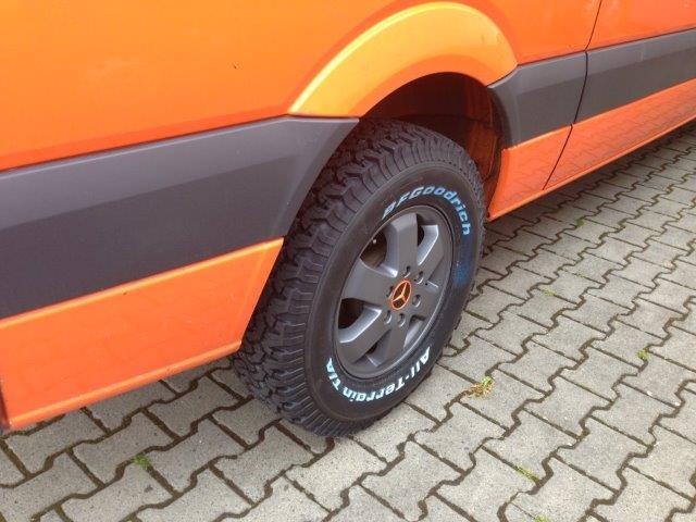

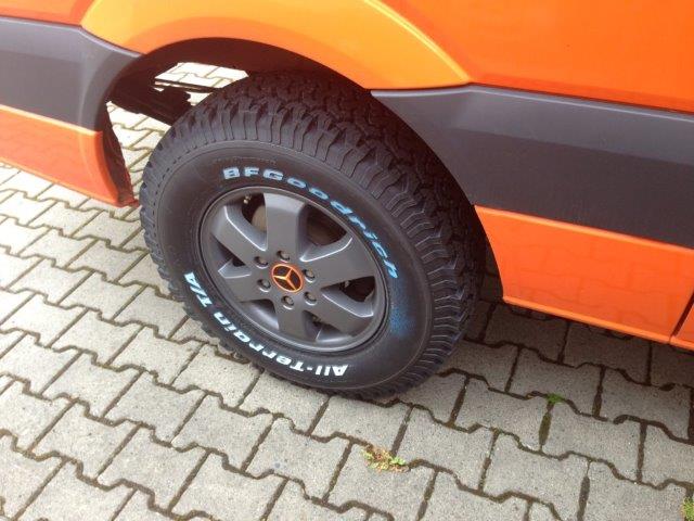

Hallo Sprinterfans,
245/75 R16 AT Reifen sind auch in Verbindung mit den Serien-Alufelgen möglich, mit TÜV Segen.

Schleifen die Reifen bei vollem Lenkeinschlag wirklich nicht innen am Motor/Getriebeträger :?:
"TÜV-Segen" per Einzelabnahme, oder wie sonst :?:
