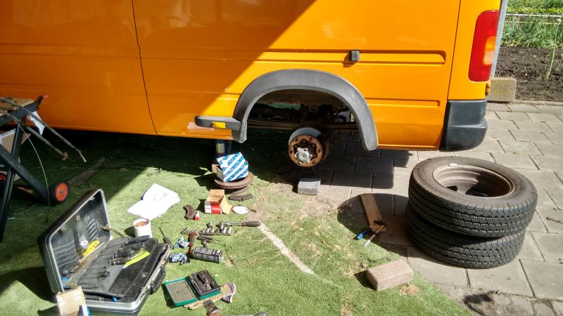

Nachdem diese geschichte http://sprinter-forum.de/viewtopic.php?f=1&t=18540 dann gelöst war, alles zusammengebaut. Dann entluftet, erst mit Vakuum-gerät, aber dass war dann gut für Bremsflussigkeitwechsel, aber durch das lecken von Luft langs die Gewinden von Entluftungsschrauben ist es schwer zu sehen ob alle Luft dann daraus ist.
So, danach mit ein Freund noch nach-entluftet mit das Pedal (Holzbrett darunter, damit es nicht ganz zum Boden senkt) und das Druckpunkt ist jetzt tiefer als er war. Mit die Pedal-Methode kommt dan keine Luft mehr raus, und weil er LT wieder fahrbar ist, habe ich nächste Woche ein Termin beim VW/MAN Werkstatt um es besser zu entluften lassen, und auch gleich das Spur (nach Lenkkopf-wechsel) ein zu stellen lassen.
Heute damit gefahren, gleich nach die Montage fand ik die Räder dann noch ein bisschen schwer drehen (aber auch nicht soooo schwer), aber nach die Probefahrt und kurzzstrecken mit viel Bremsen (noch vorsicht) dreht jetzt alles gut -selbst mit die alte nicht-ganz gerade Beläge vorne.
Hoffentlicht kommen dann endlich nächste Woche (aussage Lieferant) die neue Beläge... Handbremse funkioniert jetzt auch (endlich!) 100% -vor die Arbeiten könnte man einfach mit angeziehte Handbremse wegfahren -das kostet jetzt viel mehr Mühe!
Wenn nächste Woche alles gut Entluftet ist, ist alles i.O. -war einiges an Arbeit (und Pech mit Teilen-lieferungen) aber bin Froh das ich das alles gemacht habe :)

Hinten
Hinten
Arbeitsplatz
Arbeitsplatz
Steht auf Achsenstuze, nicht die Wagenheber!

sieht gut aus :)
Danke für die Bilder!
