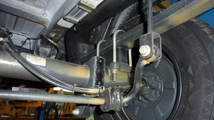

Re: 4x4-Sprinter: Heck anheben
Hallo Sprinterfreunde,
seit kurzem steht unser neuer 4x4-Sprinter (319 CDI, mittlerer Randstand), von CS-Reisemobile hervorragend ausgebaut, auf dem Hof
! So weit - so gut. Fotos folgen, wenn das u.a. Thema erledigt ist.
Wie versprochen hier der Status zum "hängendes Heck beim 4x4":
Zur Erinnerung: Ich hatte ja (siehe weiter oben) das Paket Z11 (Schlechtwegausführung) bestellt, in der Hoffnung, dass dadurch das Heck höher kommt. Nicht bestellt hatte ich - nach entsprechender Recherche - C21 (Hinterfeder zweistufig).
Nun kommt das Fahrzeg und ich stellte zunächst erfreut fest, dass das Heck nicht hängt! Offensichtlich verbaut das Werk seit kurzem höhere Klötze unter den HA-Federn (die Klötze sehen gewaltig aus! siehe Foto). Aber: Bei ca. 2.000 RPM unter Last hat das Fz ein starkes Dröhnen und Virbrieren an der HA; den selben Effekt hat ein Bekannter, der drei Wochen vorher das weitgehend identische Fz (allerdings mit langem Randstand) bekommen hatte. Seine örtliche Niederlassung hat sich des Themas angenommen und in langen Tests und Recherchen gemeinsam mit dem Werk und der Zentrale in Berlin folgendes veranlaßt bzw. festgestellt:
(1) Offensichtlich stimmen die Einlaufwinkel der Kardanwelle an der HA nicht; am Fz meines Bekannten wurde deshalb die HA leicht gedreht, indem Keile (aus dem Atego-Programm?) verbaut wurden.
(2) Im Werk wurden in seinem Fz (und in meinem und sicherlich noch in weiteren) definitiv ein flasches Federpaket (nämlich das C21) verbaut - man glaubt es kaum. Bei meinem Bekannten ist nun das richtige Paket (A 906 320 3906 mit dem Code C39 komfort 3,88 to und Code CT1 Schwingungstilger) nachgerüstet.
Beide Maßnhamen zusammen haben für eine deutliche Besserung gesorgt; das Dröhnen/Vibrieren ist so gut wie weg! Und das Fz hägt auch nicht!
Ab kommenden Dienstag wird nun mein Sprinter in der NL in München stehen, um auch bei meinem Fz das Dröhnen/Vibrieren zu beseitigen. Dort habe ich alle Infos hinterlegt einschließlich der Tips-Fallnummer zum Fz meines Bekannten. Eigentlich brauchen die sich nun nur noch daran entlanghangeln.
Unabhängig davon haben sowohl mein Bekannter als auch ich in unseren Fz noch die Zusatzluftfedern (VB SemiAir) nachgerüstet; aber wie gesagt: auch ohne diese stand das Fz bereits "im Wasser". Und auf Dröhnen hatte die Luftfeder keinen relevanten Einfluss.
Servus
Edit: Hinweis zum Foto: es wurde während des Einbaues der Zusatz-Luftfeder aufgenommen; darum ist der Stabi nicht befestigt!

Zusatzluftfeder von GS und den Kompressor in den Motorraum. Verbessert auf jeden fall den fahrkomfort und die kiste wankt nicht mehr so, d.h. auch weiniger seitenwindempfindlichkeit.
Fahr doch mal zum GS Service Center Fa. Bauer Caravan bei Augsburg und lass dir ein Angebot machen.

Sorry - aber ich glaube, Du hast meinen Beitrag nicht aufmerksam genug gelesen: ich habe bereits Zusatz-Luftfedern!
Nichts für ungut - trotzdem vielen Dank für Dein Engagement!
Servus
Und als ergänzende Info: Mein Kompressor sitzt unter dem Fahrersitz.SprinterPeter hat geschrieben:

um das Thema abzuschließen: das in meinem Beitrag vom 23.05. beschriebene Dröhnen und Vibrieren bei 2000 RPM an der HA ist "weg": das werkseitig zunächst verbaute Federpaket wurde getauscht. Jetzt ist das A 906 320 3906 drin und alles ist gut.
Die Freundlichen in Berlin und in der NL in München, Frankfurter Ring, haben hier einen guten Job gemacht; die Informationen flossen - unter positiver Mitwirkung des Ausbauers (Fa. CS-Reisemobile) - zu den richtigen Stellen und bei Abgabe des Fz in der NL lag das richtige Federpaket bereits vor
Und wie gesagt: das Heck hängt nicht mehr um die berühmten 4 cm - anders als bei früheren 4x4 (bis letztes Jahr?).
Servus
