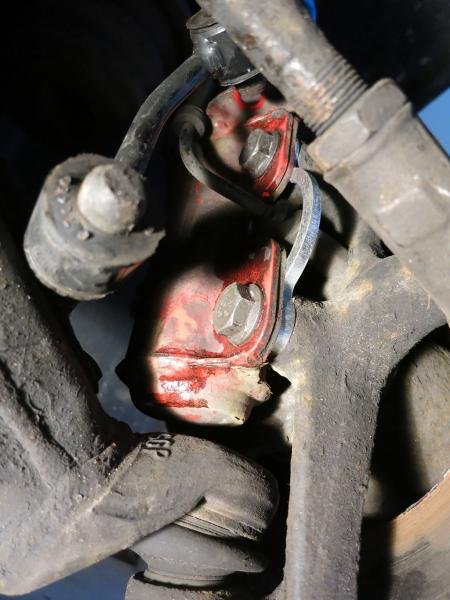

Vanagaudi hat geschrieben: 29 Apr 2019 11:14 Den Sturz kannst du nicht einstellen lassen, auch nicht durch Unterlegen von Scheiben an den Dämpfern.
So hier etwa. Gibt es fertig aus USA für den T1N.
Technisch find ich das auch eine Krücke. Aber im Zweifel besser als das, was mein jeweils kurvenäußeres Rad derzeit macht.
Geradeaus stehen sie senkrecht!
Ich muss dazu sagen, dass mein leerer 4,6t eben hinten immer 7cm höher steht als vorn bezogen auf die Randmitte zu der Sicke senkrecht darüber in der Karosse.

joethesprinter hat geschrieben: 29 Apr 2019 12:59So hier etwa. Gibt es fertig aus USA für den T1N.
Das "Unterlegen von Scheiben" hatte ich mir jetzt an anderer Stelle vorgestellt. So geht das natürlich.

joethesprinter hat geschrieben: 29 Apr 2019 14:24 Die Zulässigkeit ist mir ehrlich gesagt Wurst, denn sie hat nichts mit technisch richtig oder falsch zu tun.
Aus meinem Fahrzeugtechnik-Studium weiß ich, ..........
Aus diesem Studium heraus solltest Du dann auch wissen dass sich die Auflagefläche der Schrauben am Dämpfer durch keilförmige Unterlagen zwischen Dämpfer und Achsschenkel negativ verändert. Die Schraube wirkt nicht mehr im rechten Winkel(plan) auf den Dämpfer und dass das nicht richtig ist solltest Du im Studium mitbekommen haben.
Was der Amerikaner zulässt muss lange nicht richtig sein.
Und dass das voll eingeschlagene Vorderrad so steht hat nicht nur etwas mit dem Sturz zu tun und das solltest Du ebenfalls aus dem Genannten Studium wissen, sofern du auch etwas über Fahrwerksgeometrie gelernt hast.

...und damit der Schraubenkopf wieder richtig aufliegt...packt man unter die Schrauben nochmal die gleichen Keil-Adapter...natürlich anders herum...alles wieder gut.

Uwe B. hat geschrieben: 29 Apr 2019 15:14 ...und damit der Schraubenkopf wieder richtig aufliegt...packt man unter die Schrauben nochmal die gleichen Keil-Adapter...natürlich anders herum...alles wieder gut.
Gruß, Uwe.
..... und bei der HU baut man alles wieder zurück oder baut darauf dass der Prüfer das nicht erkennt. Bleibt nur noch zui wünschen dass mit dem Fahrzeug nichts passiert und es nicht in Hände von Gutachtern fällt.
