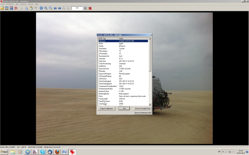

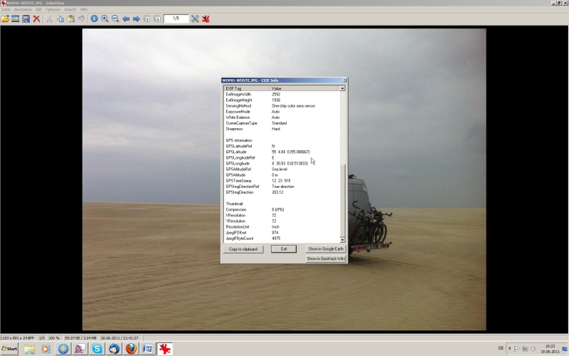

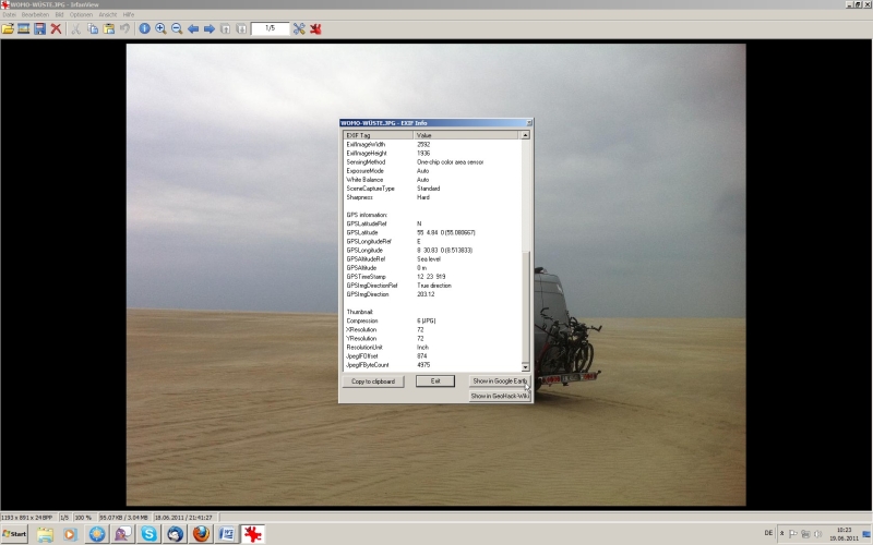

Schritt 2 bis 4 kann man ganz simpel durch druecken der Taste "E" zusammenfassendg0ocg hat geschrieben:Schritt 1: Bild im Irfanview öffnen
Schritt 2: Im Menü "Bildinformation" anklicken
Schritt 3: enthaltene Bildinformationen werden angezeigt
Schritt 4: auf den Button "EXIF Daten" klicken
Schritt 5: EXIF Daten
Schritt 6: EXIF Daten auf die Koordinaten gescrollt --> in dem Fenster gibts dann noch den Button "Show in Google Earth" --> draufklicken und die auf dem Rechner installierte Google Earth Software wird geöffnet und auf die Koordinaten eingestellt. Alternativ, falls die Google Earth Software nicht installiert ist, kann man die Karten des Open-Street-Map Projects nutzen in dem man den Button "Show in GeoHack Wicki" anklickt. Allerdings habe ich festgestellt, das hier die exakte Lage manchmal nicht stimmt und der Punkt rd. 200m daneben angezeigt wird.
