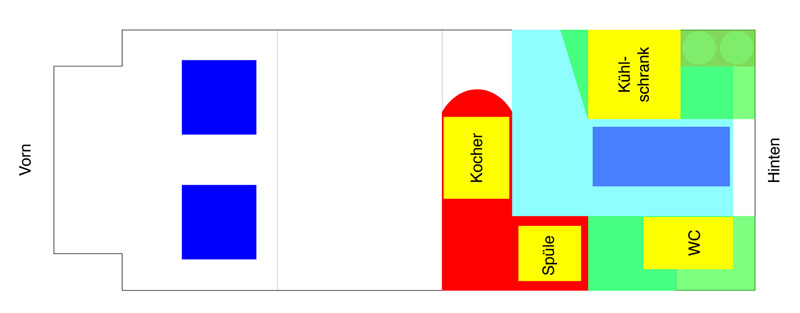

Hier nun der PLAN! Teil6: "Kochen mit Weitblick..."
Vor und in Fahrtrichtung links auf dem Podest entsteht die Küche als "freistehende Bar", wie bei den Transit Nugget-Modellen. Im linken Bereich wird die Spüle (SMEV 8006) unterkommen, die 3-Flammen-Kochstelle (SMEV 8003) wird sich mitten im Raum befinden.
Ich habe das so gewählt, weil ich dadurch die Möglichkeit habe von beiden Seiten auf die Küche zuzugreifen und ich beim Kochen nicht mit meinem Kopf im Überschrank hänge. Ausserdem mag ich das entstehende Raumgefühl, wenn ich beim "Arbeiten in der Küche" nicht abgeschottet direkt vor einer Wand stehe.
In Fahrtrichtung rechts auf dem Podest wird der Kühlschrank (Dometic RM7851) stehen, davor und dahinter entsteht Stauraum (190x50x60cm) für Lebensmittel. Gegenüber entsteht der geräumige Kleiderschrank (190x115x50).

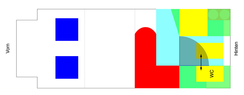

Hier nun der PLAN! Teil7: "Entweder oder..."
Das WC (Thetford C200) wird in einer Art "Schublade" befestigt und im Schrank verstaut.
Lässt man das WC im Schrank und nimmt stattdessen die Abdeckung der Duschwanne ab, entsteht mit einem angepassten Duschvorhang auf die gleiche Weise ein Duschraum. Dem aufmerksam Mitdenkenden wir aufgefallen sein, dass ich bei meinen Überlegungen davon ausgegangen bin, dass wir nicht gleichzeitig duschen und sch... werden!
Bei "Bedarf" kann man mit der Schranktür des Kleiderschranks durch Öffnen derselben eine Art WC- und Duschraum nach vorn zum Fahrzeug hin abtrennen und die Toilette auf dem Schlitten in die Mitte über die Dusche ziehen.
Die Schranktür lässt sich auch bis hin zur Küchenzeile öffnen, damit man die entstandene Eingangstür der Nasszelle auch öffnen kann, wenn WC, oder Dusche das Schließen der Tür zum Schrank hin verhindern.Lässt man das WC im Schrank und nimmt stattdessen die Abdeckung der Duschwanne ab, entsteht mit einem angepassten Duschvorhang auf die gleiche Weise ein Duschraum. Dem aufmerksam Mitdenkenden wir aufgefallen sein, dass ich bei meinen Überlegungen davon ausgegangen bin, dass wir nicht gleichzeitig duschen und sch... werden!

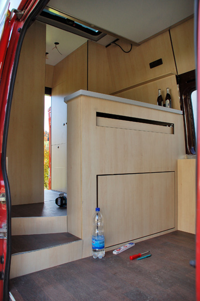

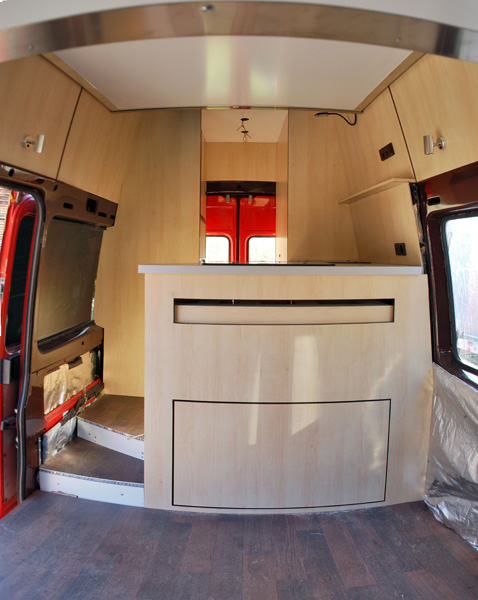

So fahr... (was bisher geschah)
mein Sprinter ist bis auf ein paar Teile fast fertig gestellt. Wollte eigentlich diesen Sommer damit auf Tour gehen, was aber wegen Planänderungen verschoben wurde. Habe allerdings beim Ausbau vor dem geplanten Reisebeginn so viel Gas gegeben, dass fast alles fertig geworden ist. Leider war die Zeit dadurch so knapp, dass ich meine Berichterstattung sträflichst vernachlässigen musste... Ich hoffe demnächst wieder etwas mehr Zeit zu haben um etwas detailierter (auch wieder mit Bildern) berichten zu können. Vorab mal der Ist-Zustand.
Folgendes habe ich bisher noch geschafft:
-Einbau des Dachfensters
-Verkleidung (fast) aller Innenflächen (incl. Decke)
-Einbau und Anschluß der Küche (Spüle, Kocher) incl. speziell angefertigter (Super-Leichtbau) Küchenplatte
-Fertigung und Einbau der Möbel
-Fertigung und Einbau des Waschbeckens als Schublade
-Fertigung und Einbau der Duschwanne mit Abdeckung
-Einbau der Toilette als Schublade
-Fertigstellung der Fußbodenkonstruktion incl. Verlegung des Fußbodenbelags
-Einbau der Lüftungsgitter (Zu-/ Abluft) des Kühlschranks und desselben
-Einbau und Anschluß des Gaskastens
-Gasrohre verlegt und Gasanlage angeschlossen
-komplette Elektrik (Licht und Strom) -> Wahnsinnsprojekt!!!
-Fertigung und Einbau des Betts incl. elektr. Hubmechanismus
-Einbau der Sitze (Fahrer- /Beifahrer) incl. Anpassung der Drehkonsolen
-Fertigung und Anbau eines Reserveradhalters für die Hecktüre nach eigenen Vorstellungen
(war nötig, weil das Reserverad durch den vergrößerten Rad- und Felgendurchmesser nicht mehr in die Unterflurhalterung passt,
die nun als Platz für den Abwasserkanister vorgesehen ist, weil der eigentlich geplante Tank nicht unter´s Auto passt...)
