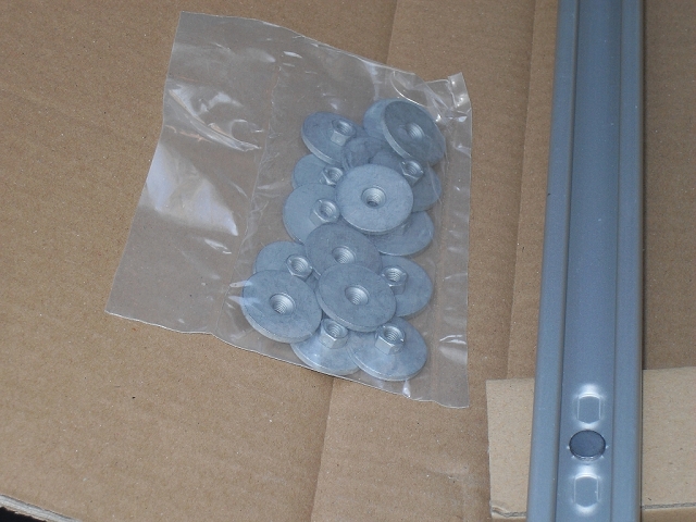

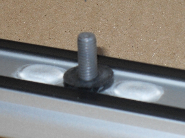

Heute sind meine C Schienen angekommen. Leider ohne Anleitung. :( Keiner weiß was mit den PLaste Pinorgsel passiert, keiner weiß in welcher Richtung die Schienen liegen müssen. :D
Morgen hole ich mir das Sikaflek und dann werde ich die C Schienen anbauen. :D
Werde Bilder machen keine Sorge. :D
Würde auch gerne Bilder von der unverbauten C Schien einstellen, leider sieht man ja hier nur noch die Link`s. Vom Admin gibt es dazu auch keine Rückmeldung!
Gruß Holger
Eingepresster M 6 Bolzen mit Dichtung
C Schiene Ersatzteil original
C Schiene mit Befestigungsmuttern

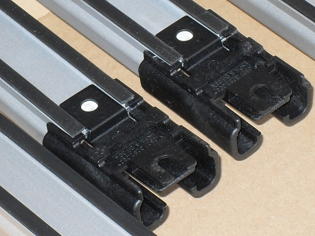

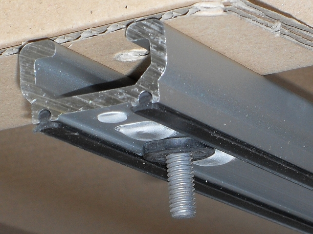

Aber wie oben schon geraten, egal wie ihr das Sonnensegel befestigt, sollte auf jeden Fall zwischen Dach und Sonnensegel bei Regen dicht sein, am besten geht das eben über Kederleiste, die könnte man aber auch an einer durchgehenden Kantholzleiste angebracht werden, welche dann in die C-Schiene eingeschoben wird, man müßte halt mal das Profil der Schiene im Bild sehen, kannst Du als Dateianhang hochladen oder schick mir das Bild, ich lade es dann sichtbar hoch ! :wink:
Re: C Schiene Montage Anbau Fragen
Beitrag von Gelöschter User »
Hans hat geschrieben: man müßte halt mal das Profil der Schiene im Bild sehen,
Ja hab ich. :D
Hans hat geschrieben: kannst Du als Dateianhang hochladen
Oh Sch.... , ja jetzt sehe ich es erst. :( Ich Tro.....
C Schiene Plaste Endstück
Zwei geteilte C Schiene - Übergangs Verbindungsstück
Alu C Schiene Profil

Also Holger und Thomas, kein Problem, Aluprofil aus dem Baumarkt in C-Schieneninnenbreite besorgen, darauf eine Alu-Kederschiene aus dem Campingzubehörhandel schrauben/kleben, fettich ! :wink:
Bei Bedarf dann dieses Aluprofil mit Kederschiene ruck zuck in C-Schiene reinschieben, den Keder am Sonnensegel in die Kederschiene einziehen und Segel mit 3 Alu-Stangen abspannen, Bierbank drunter und Bierchen genießen ! :mrgreen:
