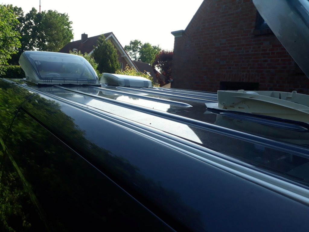

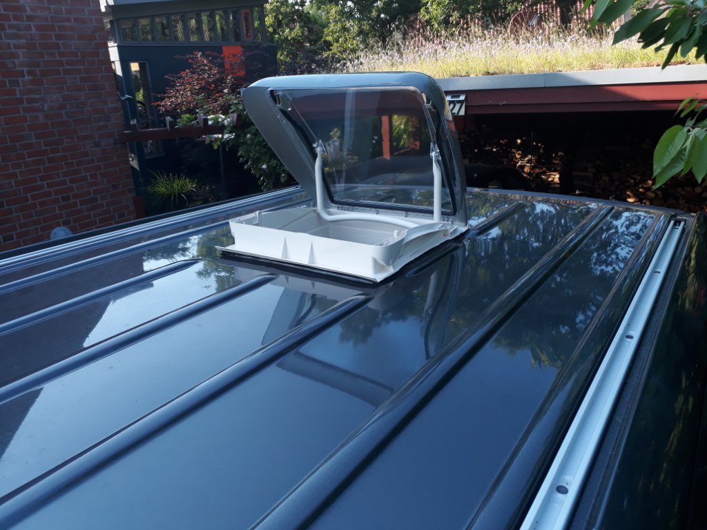

Genau das ist das Problem, vor dem alle Ausbauer stehen: die Dachsicken.
Es gibt 2 Möglichkeiten das elegant zu lösen.
1.: Mit Sikaflex 251 uv einen Sockel herstellen, auf den man dann die Dachluke setzt. Aber erst Sockel aushärten lassen und dann zum Schluß Decaline als Dichtmasse zwischen Sockel und Fenster verwenden, sonst bekommt man es schlecht dicht.
So passt das Fenster genau zwischen die Sicken.
2.: mit PVC- Leisten als Spacer / Füllmaterial arbeiten. Dieses wird mit Sika eingeklebt und dann darauf die eigentliche Dachluke setzen. So erhöht man den Sitz des Dachfensters, welches dann höher sitzt als die Blechfalzen.
Der Eine oder Andere dengelt auch das Blech platt, aber das habe ich früher 1x gemacht und hatte immer Lackprobleme. Sieht irgendwie auch mittelalterlich aus...

alles klar schonmal vielen Dank. Auch für das Bild!
In der ABE steht gültig für Wohnmobile und nicht höher als 5 cm. Sonst muss es wohl in die Fahrzeughöhe eingetragen werden.
Jetzt ist es noch ein LKW.
Damit auch schonmal jemand Erfahrungen gemacht?
@surfsprinter: ist das Scharnier in Fahrtrichtung vorn eingebaut?

Ja, auf jeden Fall Scharniere nach vorne, sonst greift der Wind drunter und kann Dir die Haube herausreißen. Man vergisst ja auch schonmal das Schließen der Haube...
Die Dachfenster muss man nicht speziell eintragen. Bei der TÜV-Abnahme guckt der Prüfer nach einem wellenartigen Prüfzeichen oder nach einem E-Zeichen, aber prüft die Höhe in der Regel nicht. Und mehr als 2-2,5cm wird die Haube auch nicht angehoben durch den Sockel. Wenn keine Höhe des Fahrzeugs eingetragen ist, wird die gesamte Höhe grob gemessen und auf die Fahrzeugpapiere übernommen.
Edit: wenn der Sockel des Fensters breit genug ist und Du sicher sein kannst, dass das Fenster ausreichend abgedichtet werden kann, kannst Du da auch etwas absägen /-fräsen. Oft gibt es aber einen Konflikt mit der Festigkeit oder Aufnahmepunkten für den Öffner /Scharnier...

Klar, je höher der ,Gummipuffer´, desto instabiler die Chose. Aber wieviel muss man wirklich unterfüttern? Hier nochmal ein Bild mit meinen 3 Hauben. Ist vermutlich nur so um die 10mm. Da kann man sich nochmal ein Bild machen...
