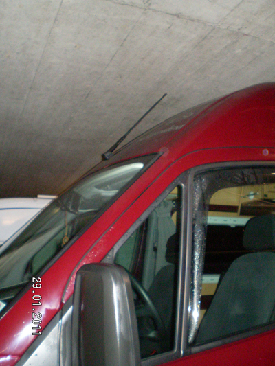

Also, ich hab die CB Antenne vom Actros geholt und an Stelle der Radioantenne eingebaut, Loch passt, nur ein kl 6mm Loch musst noch gemacht werden. Das da eine andere Antenne drauf ist fällt kaum auf. Wie "gut" das ganze funzt weiss ich noch nicht, Habs erst gestern eingebaut ... Bilder später ...
Da ich das Radio kaum brauche schau ich mal welche Innenantenne ich da einbaue, werde zuerst aber mal die ausgebaute anschliessen und sehen ob die von innen auch funzt.
Was ich aber gesehen habe war dass die Antenne ab Werk unsauber eingebaut wurde. Zwar war die Sehr gut geklept, aber statt die beiden Kabel mittig durch den geschraubten Anschluss zu führen, wurden die Kabel seitlich verlegt, geknickt unter der Mutter durch, so konnten sich die Isolation beider Kabel am Blech schon abschaben, blankes Kabel sichtbar :oops:

Anbei ein paar Bilder meiner Lösung. Antenne ist von MB LKW. Für mein Gebrauch ausreichend. 8)
So fällt das Ganze nicht gross auf. Für den Radio mach ich noch eine Scheibenantenne an die Windschutzscheibe ran und fetich.
