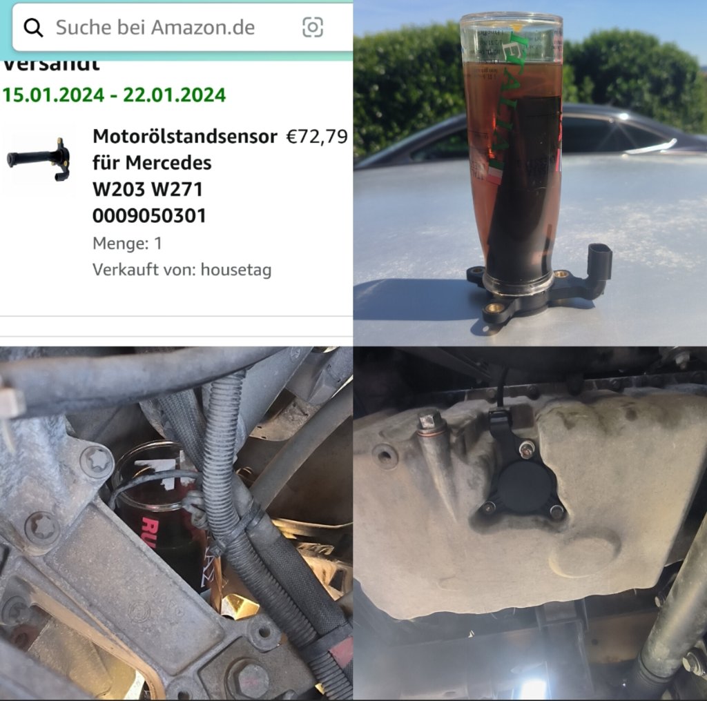

Hallo Zusammen,
Dank diesem tollen Forum habe ich schon einige Probleme lösen können und möchte mich mit einem kleinen Testbericht über einen "günstigen" Ölniveau-Sensor revanchieren. Ich habe den Sensor über Amazon aus China bestellt und habe ihn erfolgreich (siehe Foto vom Testaufbau und Video über den Link) getestet und montiert. Die Verarbeitung ist einwandfrei und er tut bisher was er soll. Eine Langzeiterfahrung kann ich natürlich bisher noch nicht mit euch teilen.
Ich hoffe ich kann dem ein oder anderen hiermit helfen, da aus meiner Sicht der originale Mercedes Sensor für 170€ einfach zu teuer ist.
Link zum Video:
(@Admin: Bitte mich freischalten, dass ich den Link zum Video einstellen darf. Danke)
Beste Grüße
Kalli
Link zum Video:
Beste Grüße
Kalli
