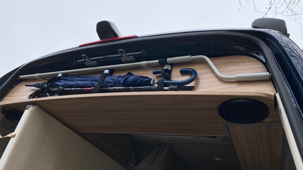

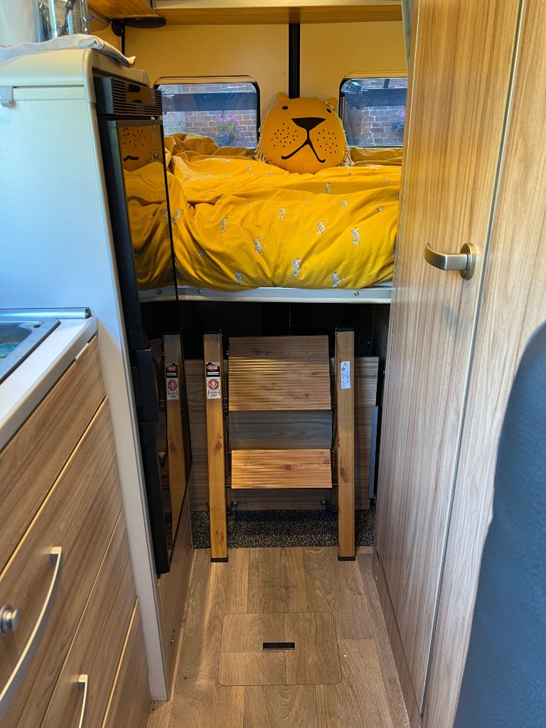

GCS 319 OM642 Bj.21 4x4
Liegt da drin:Trudel hat geschrieben: 14 Jan 2023 17:07 Danke für die extrem schnellen Rückinfos.
Diesen Platz hatte ich gemeint mit:
„Optimal wäre oben an der Rückseite der Heck-Schränke: Geht aber nicht, weil zu schmal (ca. 1,30m).“
Meine Kurbel ist (mit 1,42m im zusammengeschobenen Zustand) zu lang für diesen Lagerort.
Habt ihr diese kürzere Kurbel original mit dem GCS mitgeliefert bekommen?
Ansonsten schwant mir, dass Hymer im Herbst ’21 gerade keine anderen vorrätig hatte als die lange Version…![]()
Beste Grüsse,

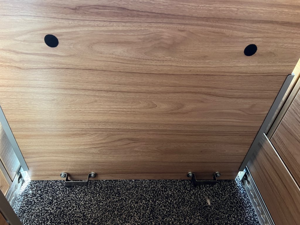

Da liegt übrigens auch ganz viel anderes Zeugs drin, was sonst immer im Weg rumliegt.
Der Bau ist kein Hexenwerk.
Die Befestigungswinkel gibts im Internet für zwar nicht gerade kleines Geld, aber es lohnt sich.
More to come.
More to come.
10cm gekürzt und jetzt passt die Kurbel wunderbar in den vorgesehenen Platz.
Beste Grüsse,
Beste Grüsse,

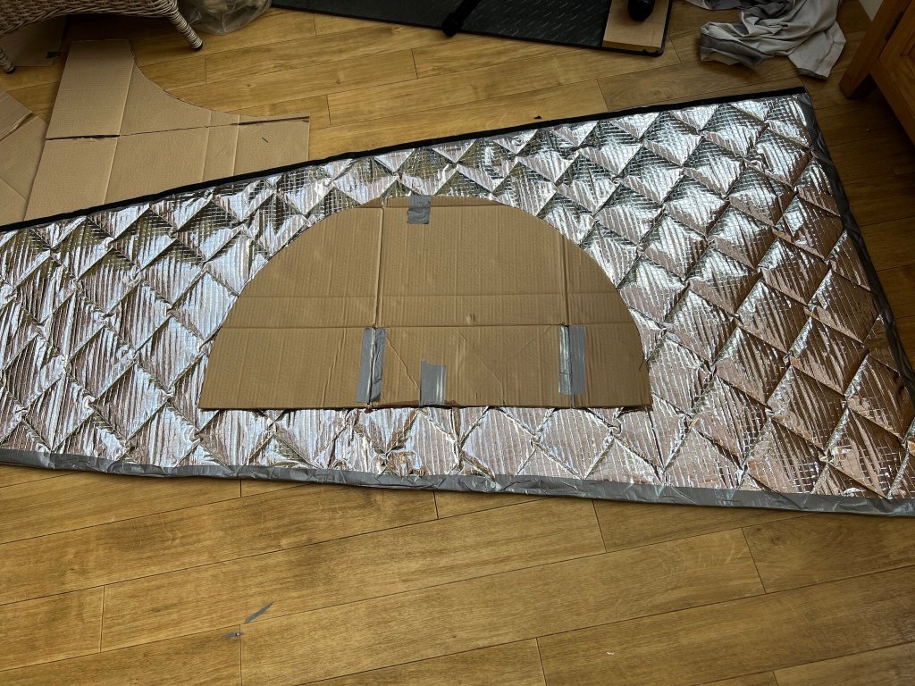

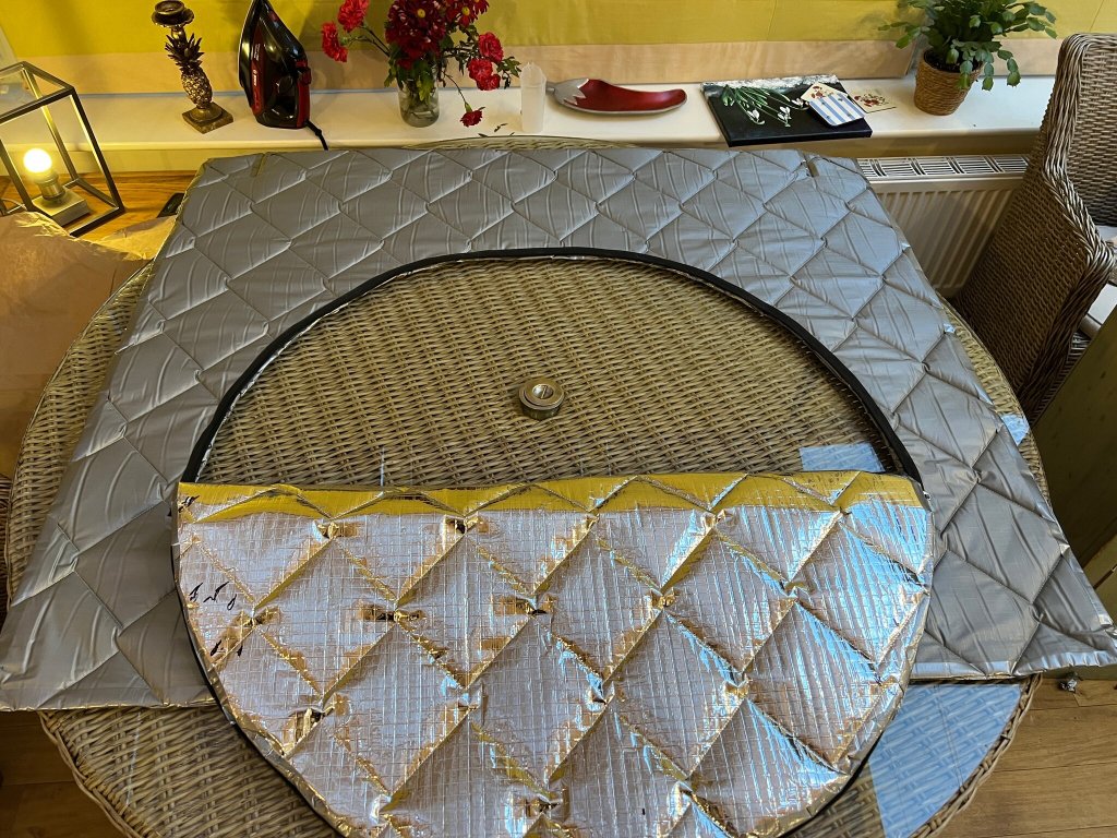

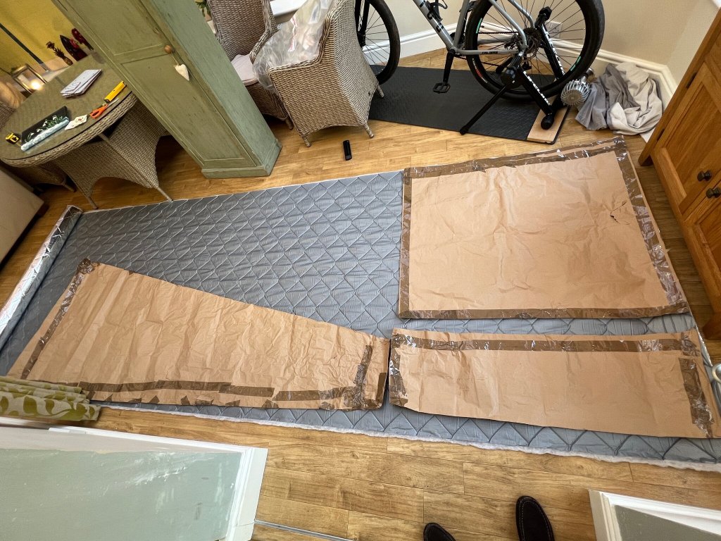

Kleines Projekt letzte Woche abgeschlossen - Isolierung für das Aufstelldach …
Ein schnelles Googlen fand eine fertige Lösung von Isocamp zum Preis von 396 £ … oder das Original-Hymer-Kit für 447 £.
Die Hymer-Lösungen sehen etwas „fertiger“ aus, bieten aber keinen Zugang zu allen drei Fenstern / Lüftungsöffnungen im Dachgewebe.
Ich wollte nicht so viel Geld ausgeben, also beschloss ich, mein eigenes zu machen
Der von Isocamp verwendete Stoff kostet 22 £ / 25 € pro laufendem Meter für eine Breite von 1,6 m.
Ich habe einige Papierschablonen von allen vier Seiten des Aufstelldachs angefertigt und berechnet, dass eine Stofflänge von vier Metern ausreichen würde.
Anstelle von Stoffkanten habe ich silbernes Entenband verwendet, da ich keine Nähmaschine benutzen kann!

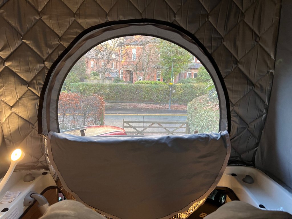

Ich wollte Zugang zu den drei Fenstern / Lüftungsöffnungen haben, also brauchte ich eine Möglichkeit, Teile der Isolierung zurückzuklappen. Sie können selbstklebende Reißverschlüsse im Decorating Supply Shop in Großbritannien kaufen.
Um den Liner aufzuhängen, habe ich Klettstreifen verwendet, ich muss dies möglicherweise ändern, da ich nicht glaube, dass die Verbindung zwischen dem Klettverschluss und der Pop-Top-Kante dauern wird. Die Isothem-Lösung verwendet selbstklebende Magnetstreifen, während der Hymer-Liner magnetische Beschläge hat, die in das Aufstelldach geschraubt werden.

Es ist nicht ganz so poliert wie die Hymer- oder Isocamp-Produkte, aber ich finde es besser, dass Sie auf alle Fenster / Lüftungsöffnungen zugreifen können.
Funktioniert es? Ja, vier Nächte im Van bei -4 Grad - kein Problem - fast zu warm!
