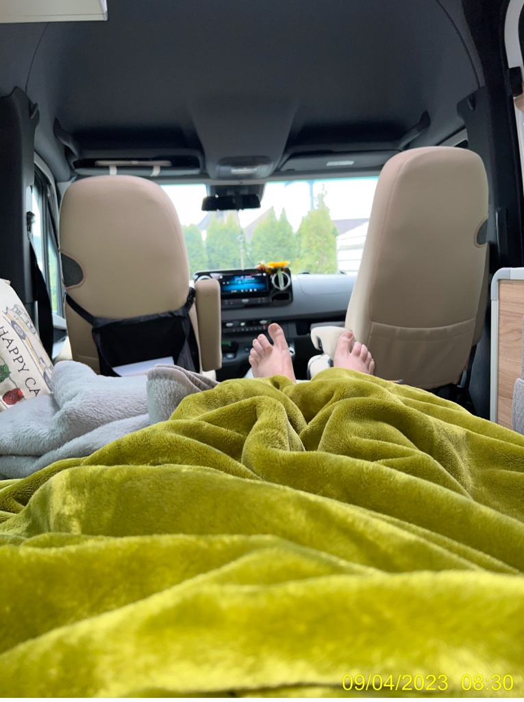

Natürlich aus dem DuoCar gesendet - ich bereite die erste kleine Tour vor. Warte noch auf besseres Wetter...
