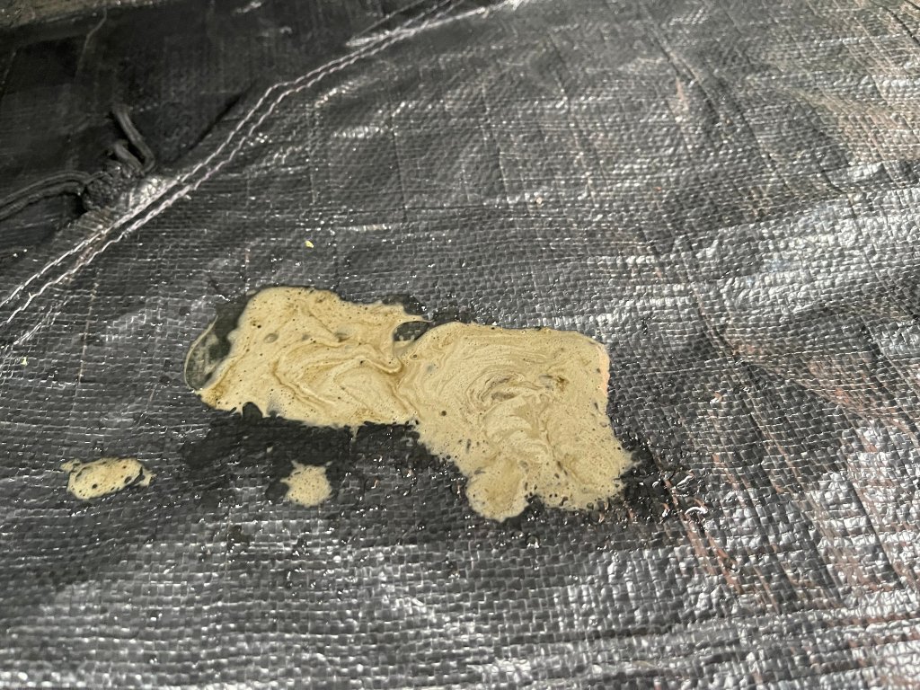

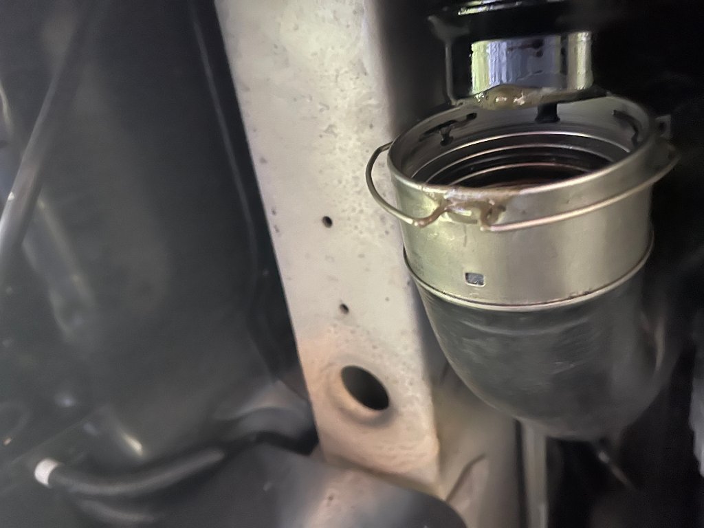

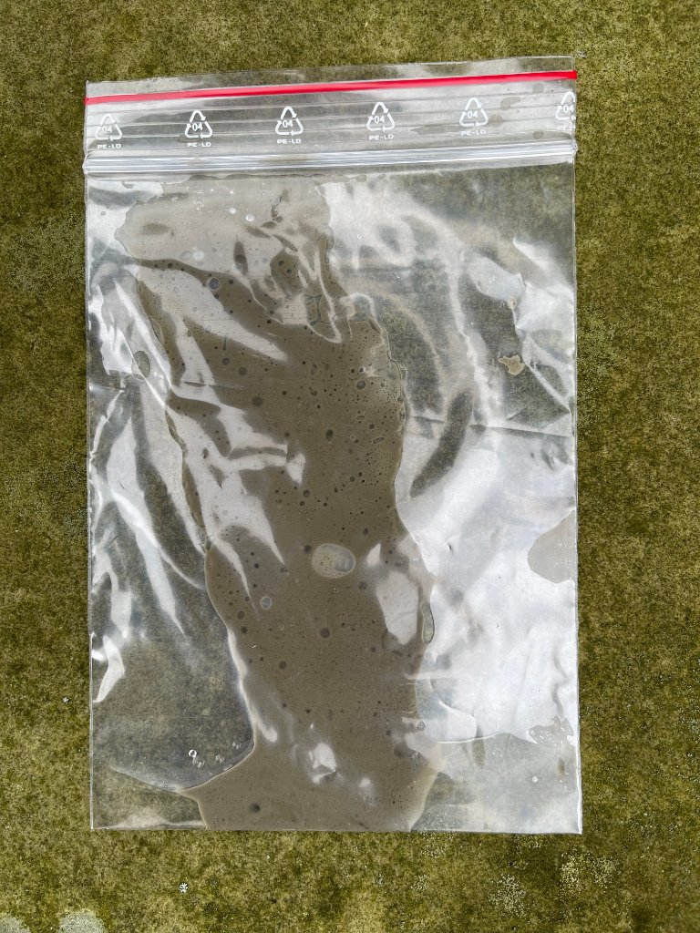

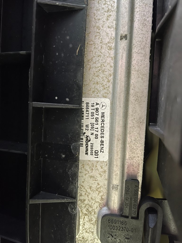

Moin, Stand der Dinge MB NL Hannover/Langenhagen.
Mein Sprinter: MLT 580 4 x 4, Bj. 2019, 6 Zylinder 642
LLK verbaut von Anfang an: A 907 501 17 00 (Beifahrerseite tief, Fahrerseite höher)
Ursache: kein Schaden oder Kontrollleuchte, rein vorbeugend
Xentry Tips LI03.10-N-071148 soll nicht mehr gültig sein.
Werkstattblatt GI0310N073906 ist jetzt doch aufgetaucht und besagt im Kurzen:
LLK A 906 501 02 01 aus dem 906 mit Schlauch verbauen (beide Eingänge auf einer Höhe)
und Luftströmungprofil unterhalb LLK entfernen.
MB NL Hannover Anmerkung: So lange keine gelbe Motorleuchte aufleuchtet wird nix gemacht.
Ich soll regelmäßig den LLK Schlauch auf Beifahrerseite abziehen und säubern (siehe Bild)
Ich könnte auf eigene Kosten den LLK A 906 501 02 01 verbauen lassen für 1.000,00 EUR,
falls gewünscht. Rückruf könnte 2022 kommen, liegt aber nix vor bisher.
Auf dem Hof stehen ca. 5 Sprinter für ATM (mehr 4 Zylinder, weil der 6er seltener ist)
Ich bin kein Technicker aber: Wenn beim LLK A 907 501 17 00 auf der Beifahrerseite die
tiefe Stelle ist, wo sich Öl und Wasser sammeln könnten, dann kommt man da gut ran
und kann es entfernen. Beim LLK A 906 501 02 01 würde doch der ganze Öl-Wassermix
sich im LLK unbemerkt ansammeln können, weil die Eingänge höher liegen, oder?!
Das Abziehen vom Schlauch dauert nur 5 min. Die Menge war ca. 3 bis 4 Esslöffel.

@ cordhose: vielen Dank für die Info! Diese 5 Minuten werde ich gerne investieren und gelegentlich mal den Schlauch abziehen und kontrollieren (beim 316 dann auf der Fahrerseite).
Gibt es irgendwelche Tips/Tricks wie man die Klammer am besten aufbekommt?
Schliesse mich der Frage unbedingt an! Die Fotos geben leider nicht genau wieder, wie verbaut der Anschluß bei Dir ist und vor allem wie Du die Klammer gelöst hast. Mit welchem Werkzeug... Beifahrerseite ist (nur nochmal zu Sicherheit gefragt) die tiefere Seite bei Dir? Wäre es bei mir auch. HYMER GCS 419 4x4 aus 11/19.

Ich denke ich habe die Antwort auf die Frage nach der Schlauchschelle gefunden: viewtopic.php?t=25362
