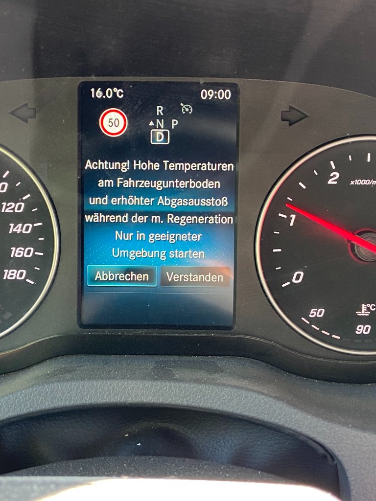

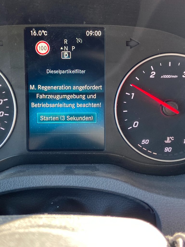

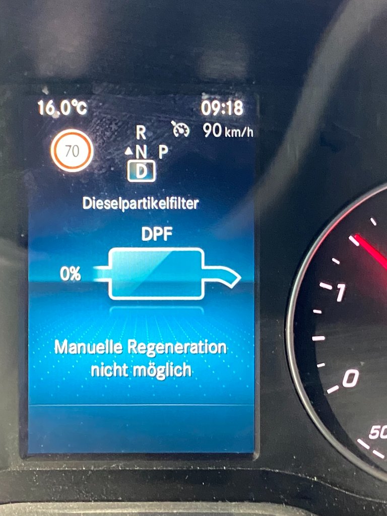

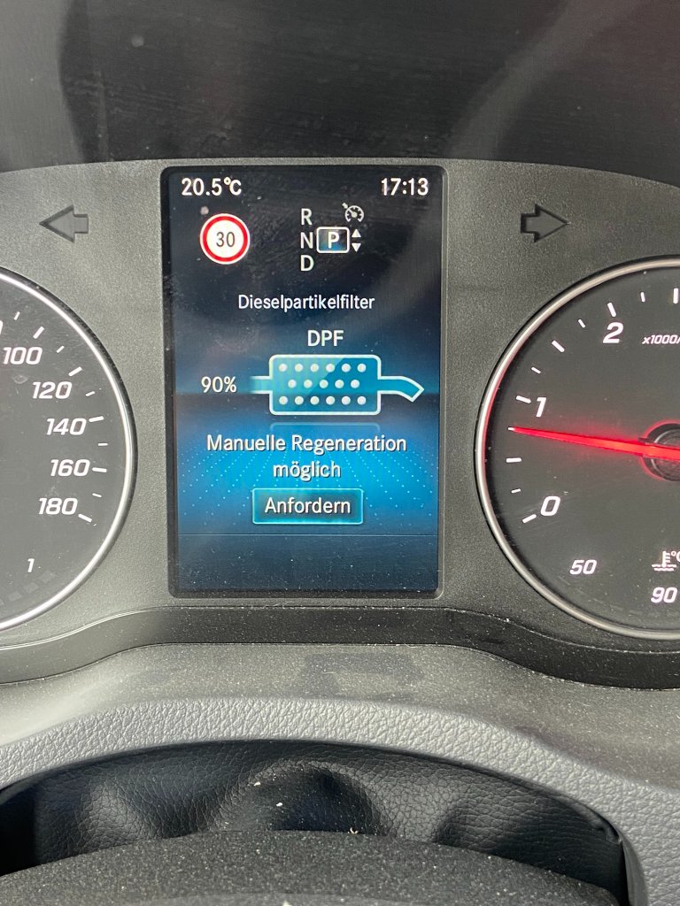

Hier noch der Bericht des DPF Regenerierung mittels dem Modul von Kufatec.
Es war recht einfach die Programmierung per Modul durchzuführen.
Dann mal auf die Landstraße und die Regenerierung manuell ausgelöst. Ja, ich stand auch mal an der Ampel, war aber kein Problem. Nach ca. 20 min und ca. 25 km war die Regenerierung abgeschlossen.
Nach der Programmierung von Kufatec
DPF Regenerierung anfordern
Bestätigung
Bestätigung
nach ca. 20 min und 25km Landstraße ist die Regenerierung abgeschlossen

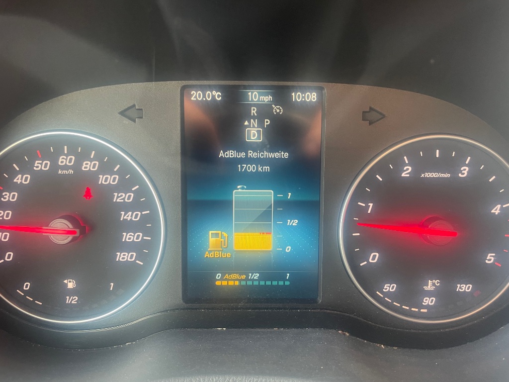

Eisbär hat geschrieben: 09 Mär 2023 19:15 Beobachte mal bitte, wenn er bei "Reserve " noch etwas anzeigt würde mich das interessieren, wenn er dann auch 0 oder auffüllen zeigt brauch ich das nicht.
So, wie gewünscht die Anzeige ab Reserve:
