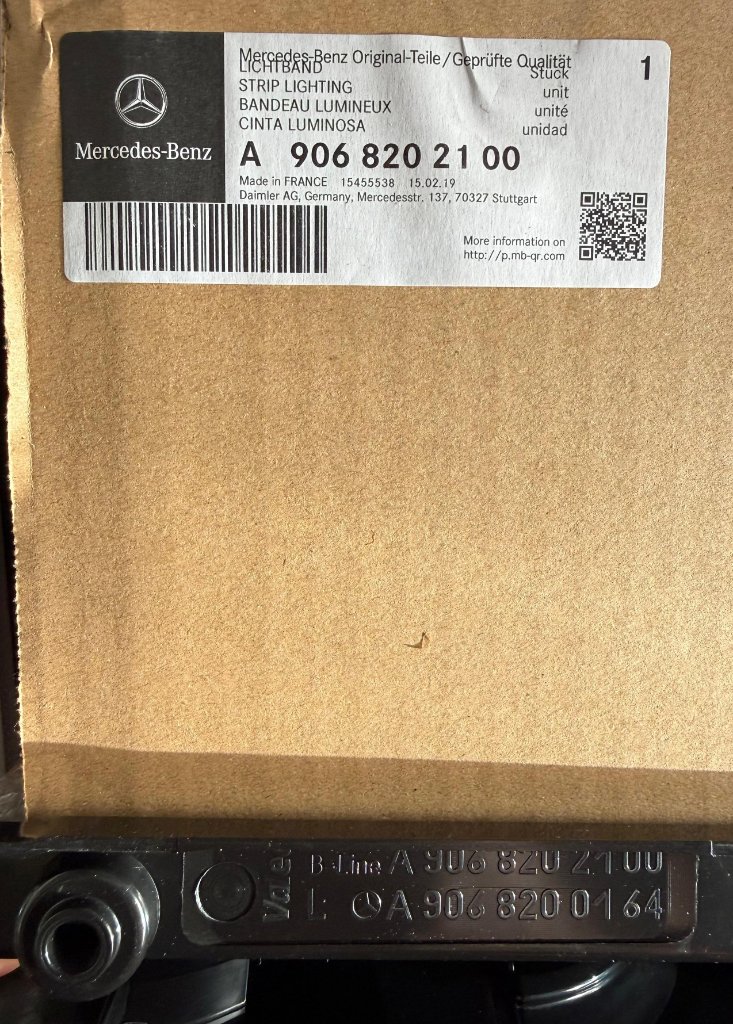

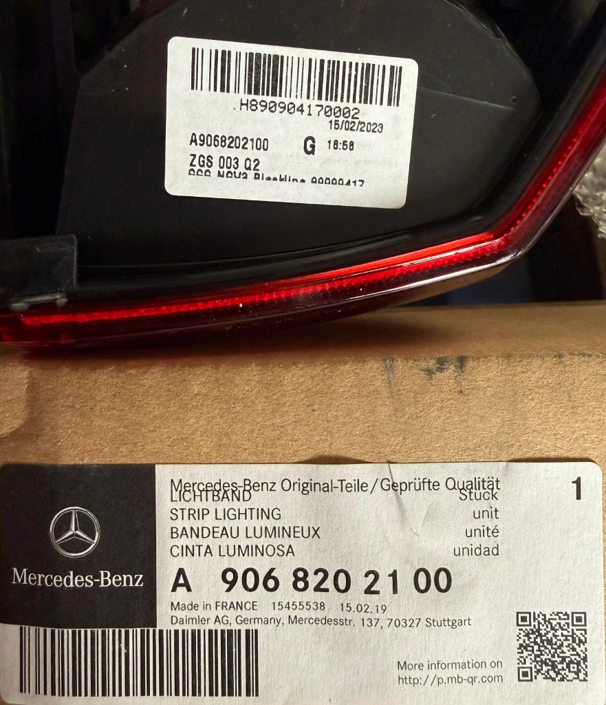

gleiche Teilenummern einfache Schlußleuchten + schwarze Lichtbänder
#147
Vanagaudi hat geschrieben: 18 Nov 2018 12:43 ... Teilenummern ...
A 906 820 01 64; Schlussleuchte Abschlussscheibe links einfach
A 906 820 02 64; Schlussleuchte Abschlussscheibe rechts einfach
A 906 820 21 00; Lichtband Abschlussscheibe links, schwarz
A 906 820 22 00; Lichtband Abschlussscheibe rechts, schwarz
Sowohl in der Standard-Schlußleuchte, als auch im schwarzen Lichtband sind beide Teilenummern geprägt ‼️🤦🏻
Ich habe noch ein schwarzes linkes (21 00) mehr :arrow: ./. suche ein rechtes (22 00) Lichtband dazu.

Mir ging es primär um die Information/Warnung vor zahlreichen Internetisten, die fälschlich Standard Schlußleuchten mit der Teilenummer des schwarzen Lichtbandes zu vantastischen Preisen anbieten. Ich habe gestern eins "gekauft", d.h. in der Illusion bezahlt, daß der Anbieter noch ein schwarzes Lichtband lagernd hätte.
Es ist aber auch verwirrend/heimtückisch vom Hersteller, beide Teilenummern sowohl auf die Schlußleuchte, als auch das Lichtband aufzuprägen. :arrow: Nur der Schwabe hat die Gabe ...
