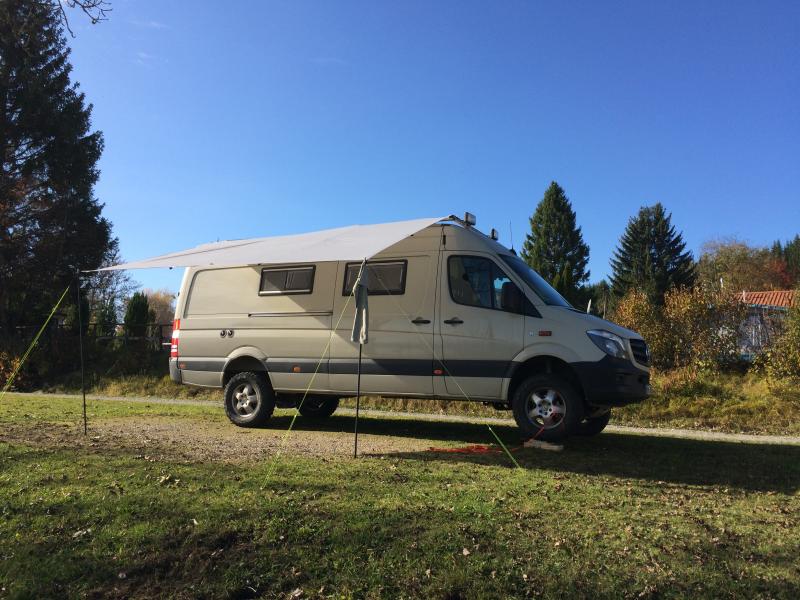

cappulino hat geschrieben: Teleskopstangen lassen sich auch verlängern, Befestigung an der C-Schiene nur wenn ein Einsatz absehbar ist, ansonsten unauffälliges Fahrzeug.
Hi Michael,

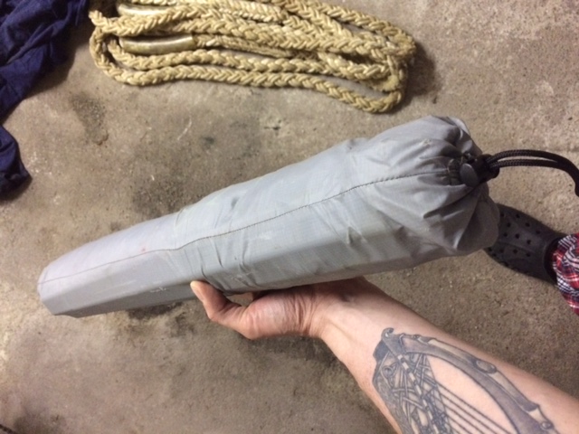

vielleicht als Anregung, hab mir ein Tarp aus Zeltstoff selbst genäht und die Stangen aus Carbonrohr zusammensteckbar gefertigt. In der C-Schiene und meinem Dachträger habe ich 3 Schrauben drin, wo ich die Laschen vom Tarp unterm jeweiligen Schraubenkopf einhänge.
Zusammengepackt ist das so 60cm mal handbreit Durchmesser und das ganze wiegt knapp unter einem kg.
Wenn du nur in die C-Schiene einhängst und nur leicht schräg nach unten abspannst, schleift die Schiebetür beim Öffnen/ Schließen dran. Ich habe es vorn auf den Querträgern vom Dachträger aufliegen, dann funktioniert das.

RhinoRack ist was für kleinere Fahrzeuge wo du gut hinkommst zum zusammenpacken Landcruiser, Landrover ect.. Ansonsten nur bei Windstille zu empfehlen.Bei Wind viel Arbeit zum festmachen. Zudem ist das Rhinorack auch relativ schwer. Bevor du es kaufst unbedingt ausprobieren. Mein Sohn hat es am Landcruiser dran, wenn ich damit unterwegs bin benutze ich es nie, ist mir zuviel Arbeit.

Die Foxwing hatte ich am Land Rover dran, Riesenteil mit massig Schattenfläche, nur wenns windig wird sollte sie GUT am Boden verankert sein. So viel ich weiß gibt es diese hier aber nur mehr für die linke Fahrzeugseite. Und ALLEINE aufbauen kann zur Herausforderung werden.
Sackmarkisen sind max. 2.5m lang, bei der Höhe der 4x4 Sprinter bleibt da nimmer all zu viel beschatte Fläche übrig, vor allem wenns regnet.
Wenns dezent sein soll würde ich eine Kederschiene am Fahrzeug montiern und einfach ein Tarp beliebiger Größe einziehen und abspannen, das lässt sich kompakt verstauen und ausser der Kederschiene hängt sonst nix am Auto dran.

Ich habe einfach eine Thule Sackmarkise. Muss aber ein wenig klettern um die zu nutzen.

Ich nutze seit Jahren an verschiedenen Fahrzeugen das PalmBeach2. Gibt es in 2 verschiedenen Größen und hat den Vorteil, dass durch die gekreuzten Dachstangen ordentlich Windstabilität gegeben ist und sich keine Regenpfützen bilden.
Gewicht war für mich nie ein Thema, lässt sich aber durch ersetzen der massiven Teleskopstangen sicherlich bei Bedarf reduzieren.
Montage einfach in eine Kederleiste.
Zusätzliches Seitenteil möglich.
Aufbauzeit keine 5 Minuten.

Das kann ich nur bestätigen das Palm Beach 2 hat sich absolut gut geschlagen... ich habe noch die Stützen durch günstige Aluteleskope ersetzt was deutlich an Gewicht spart.
Ich werde auch an meinem Crafter wieder das größere der beiden nutzen, habe mir die Top Rail Kederschiene vom langen T4 montiert und bin erstaunt wie gut das optisch passt.

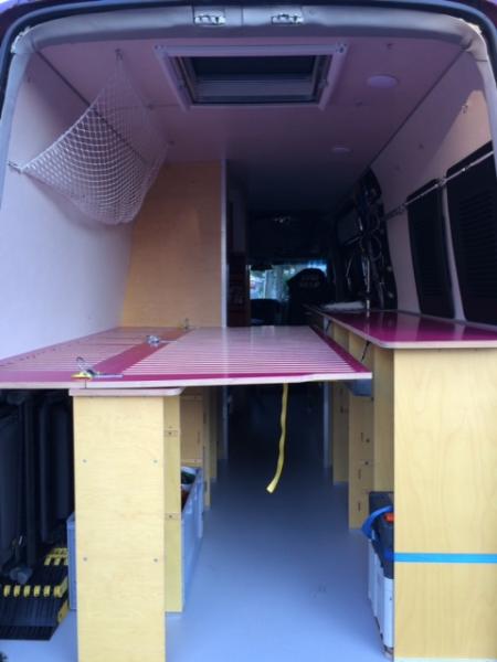

Blick von hinten ohne Matratze

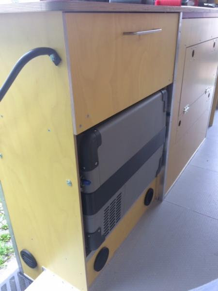

Vollauszug-Kühlbox
Vollauszug-Kühlbox

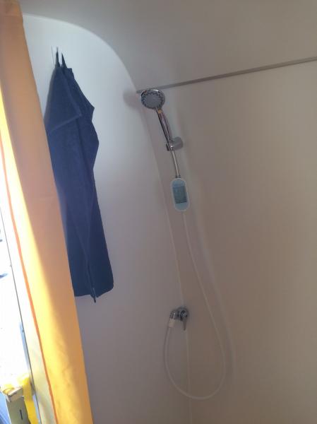

Dusche mit Durchflussanzeige

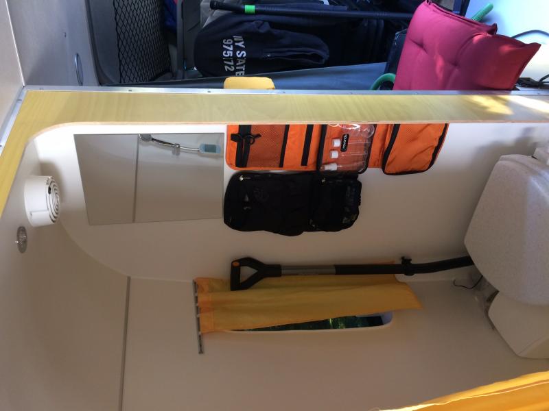

@Simondhartha:
Sehr schöner Aus-/Umbau
Was macht der Spaten im Bad?
Was ist das für eine Box über der Sitzgruppe?

Hallo Golfer, da hast du mich gleich bei 2 meiner Fehlkonstruktionen erwischt!
Also der Spaten passte einfach nirgendwo sonst hin. Ich habe viel Stauraum, aber Gegenstände über 60cm Länge sind schwierig...
Die gelbe Box ist das VIFA Kopenhagen. Ein Soundsystem. Wenn man steht ist das super praktisch. Habe auch die Stromversorgung von hinten direkt eingebaut. Während der Fahrt taugt das leider nichts.
golfer81
Beiträge: 128
Re: vom 318 CDI mit Oberaigner zum Expeditionsmobil - Ausbau
#148
Beitrag von golfer81 »
Ok, dachte das Radio ist ne schicke Box zum was rein tun :lol:
Schöner Ausbau, viel Spass weiterhin.
