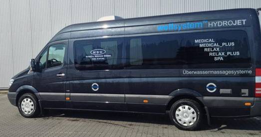

Hallo Hans,
ich bin schon seit längerem am mit lesen und bin sehr Interssiert an den 18 Zoll Felgen für meinen 319CDI 3,5t ggw.
Ich habe mich an Hr. Redweik von ORC gewendet bezgfl. den Felgen TYP 125 (die gleichen wie Du auf deinem Sprinter montiert hast),
er teilte mir einen Preis inkl Sommerreifen 1948 €, netto mit.
 mit.
Wie teuer sind die Felgen ohne Reifen bei ORC?
Es kam mir sehr hoch vor inkl. Reifen.
https://www.facebook.com/media/set/?set ... 860&type=3
ein paar Bilder vom Sprinter
Viele Grüße aus der Eifel
Steffen
