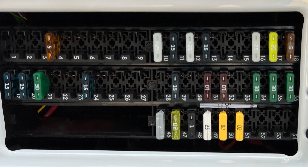

Ich habe jetzt wirklich etwas kaputt gemacht...
Sicherungen sind raus - aber wo?
Kein 5 und 12V mehr. Ich werde alle Sicherungen tauschen - gegen welche mit LED. Dann Leuchten die kaputten.
Was ist was?
Was ist was?
Hat jemand einen Plan für die Sicherungen unter dem Fahrersitz?😲

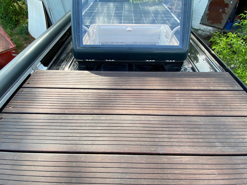

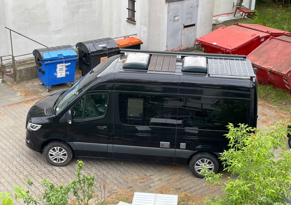

Ich habe 280 Watt-Power solar verbaut hinter der zweiten Dachluke. Die Installation war tricky, nicht standard: Zur Montage habe ich auf der Fahrerseite Aluminium L-Profil mit sikaflex geklebt. Auf der Beifahrerseite ist werkseitig eine Markise verbaut, ich habe die Montage-Profile der Markise genutzt, um die Gegen-Seite der Panele zu befestigen. Ich liess mir dabei von einem Handwerker helfen.
Hersteller der Panele ist Sunpower. Es sind zwei Panele zu je 140 Watt-Power, die ich parallel geschaltet habe. Sie liefern knapp unter 15A, was auch der maximalen Leistung des Schaudt Elektro-kastens für Solarstrom entspricht. Mehr Leistung ginge nicht, ohne zwingend den Schaudt Kasten zu ergänzen.
Die Leistung genügt aber auch so voraussichtlich: Als Faustregel kann man sagen, in der Schweiz sollten diese Panele etwa 2hx280Watt = knapp 600 Wattstunden pro Tag bringen, im Süden, z.B. Sardinien, etwa 5hx280Watt = knapp 1.5 KWh pro Tag.
Der Stromverbrauch liegt pro Tag unter 1KWh. Typischerweise liegt er eher bei 500 Wattstunden pro Tag. Also kann das Fahrzeug lange autark stehen.
Die Starterbatterie des Fahrzeugs wird duch einen Stützstrom aus der Solaranlage von etwa 1A beliefert. So startet der Motor auch nach langem Stillstand.
Die Solar-Kabel habe ich durch das Dach in den Ausziehschrank bei der Küche und von dort zu den Camper-Batterien geführt. Diese bestehen (werkseitig) aus 2KWh Lithium und 0.5KWh (voll nutzbar) AGM Batterie.
Als Solar-Regler nahm ich den Votronic 350 watt mpp. Von diesem führe ich den Strom ueber den tyco mnl 3-pol stecker (ein Teil für 50 cent, das ich nun extra bestellen muss) auf das Schaudt Elektro-Panel.

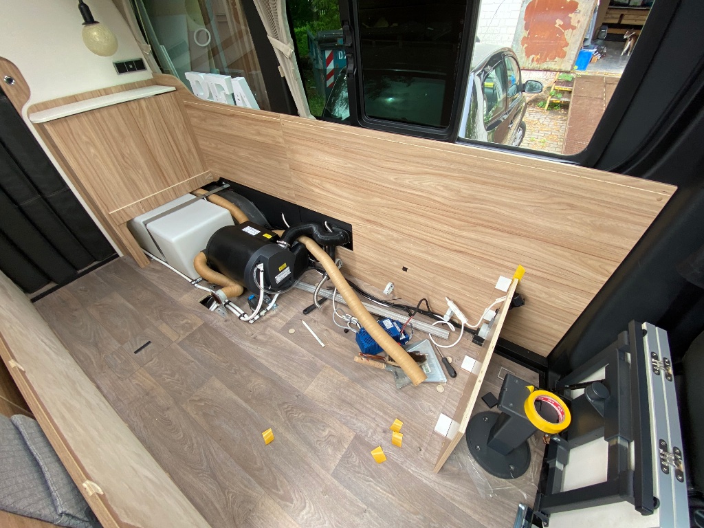

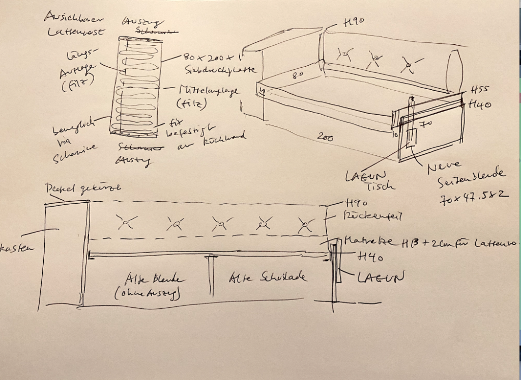

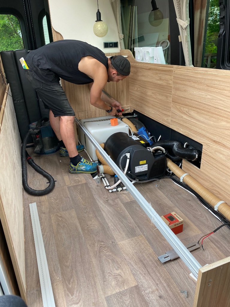

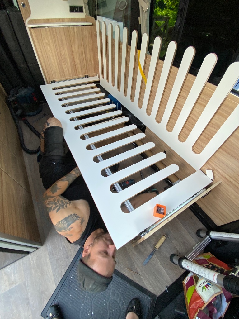

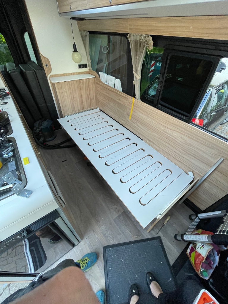

Ich baue mein Duocar Bett um. Die Rückenlehne soll auf Höhe der Fensterblende (die Holz-Klapp-Ablage mit Klavierband) kommen, d.h. sie soll weniger ins Fenster reinragen. Das Umklappen beim Bettumbau soll einem horizontalen Gleiten weichen. Das Bett soll im ausgebauten Zustand volle Breite von 125cm haben, und im Tagesbett-Zustand eine Breite von 80cm aufweisen, so dass bei Einzel-Benutzung das Bett gar nicht ausgefahren werden muss.Das Bett soll über dem Gang in Schwebe gehalten werden, d.h. keine Schubladen müssen ausgefahren werden, um das Bett zu stützen.
Ich plane, die werkseitig gelieferten Schaumstoff-Teile zu ersetzen durch eine Federkern-Matratze 80cm x 200cm x 13cm plus ein Rückkissen, das umgeklappt werden kann. Ich plane den Bau und die Montage wie skizziert. Der Gang, unten ca. 55cm breit, ist auf Höhe des Bettes auf 45cm Breite reduziert.
Bis Ende Mai sollte die neue Lösung stehen.

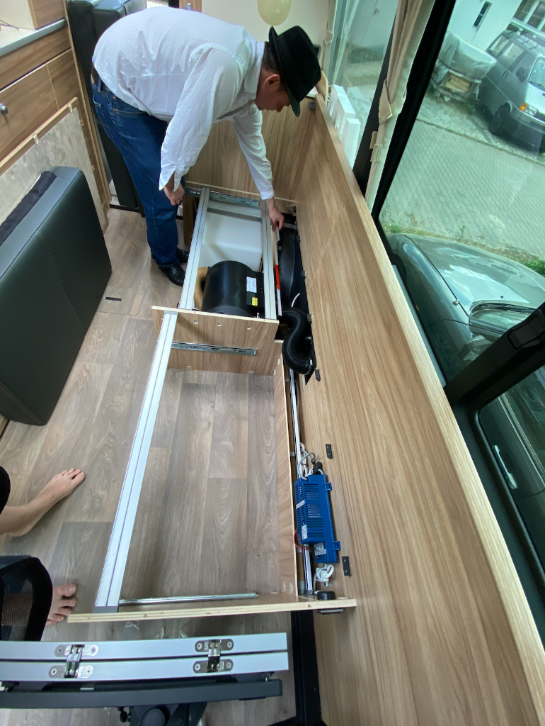

Danke Fleuri. Mit Stechbeitel und Hammer ließ sich der Tisch entfernen. Weniger Gewalt genügte nicht. Der Tisch hatte sich regelrecht mit dem Boden, der mit Kunststoff beschichtet ist, verbunden. Ein lagun Schwenktisch kommt dort hin. So kann ich ein Brompton Klappfahrrad zwischen Fahrer und Bett verstauen.
Inzwischen steht auch das neue Bett. Ein Riesenaufwand. Aber es transformiert den Camper zu einem Hotelzimmer.
Das Bett gleitet horizontal zur Küche. Ein 2m langes, 45cm hohes Rueckkissen wird dann auf den Lattenrost gekippt und das Bett ist fertig. Oder man klappt es gar nicht erst aus, mit 80cm ist es breit genug für eine Person.

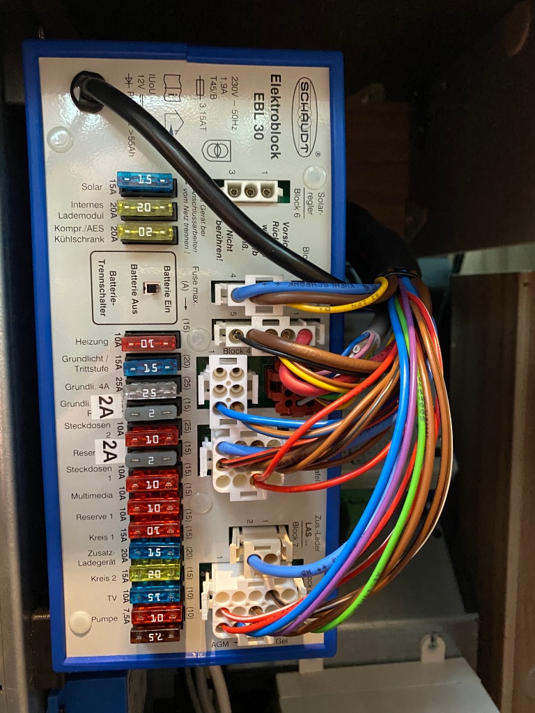

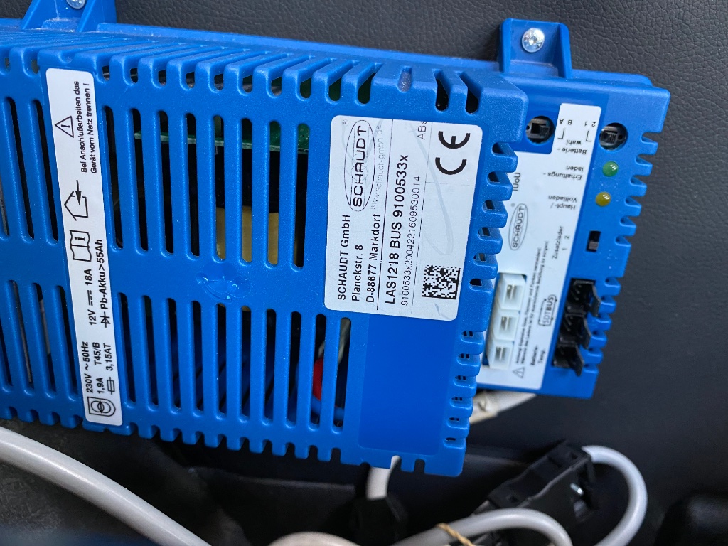

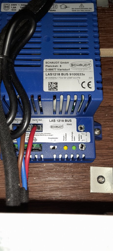

Ich fand zwei Ladegeräte in meiner bordelektrik:
Eines im Elektrokasten
Eines hinter dem Bett
Beide sind vom Typ schaudt las 1218 bus.
Beide sind nicht mit der starterbatterie verbunden.
Heißt das: die starterbatterie wird nicht geladen wenn das Fahrzeug am Stecker hängt?
Das eine foto zeigt das Gerät hinter dem Bett. Hier im Foto ist es gar nicht eingesteckt, da ich das Gerät umgesetzt habe und noch Kabel verlaengern muss.
Das andere Foto zeigt das identische Gerät im Elektro Kasten.
Beiträge: 6904
Re: Hymer Duocar S
#1227
Bei meinem GCS werde alle 3 Batterien geladen.

Wer hat einen Plan?
Wer hat einen Plan?
Ich habe die Sicherung 4 beim Austausch in 3 gesteckt - weiß jetzt daß sie für das Kamera System ist. LED Sicherungen genommen, es sind doch recht viele...
Habt Ihr eine Darstellung welche Sicherung was ist?😲
Sortiment, LED-Status KFZ Flaschsicherungen, Set mit 12 Stück, 5A-30A, 19mm

Das Basisfahrzeug betreffend liegt in den Unterlagen vom Sprinter ein kleines A5-Heftchen mit der Sicherungsbelegung.
Was Hymer noch so an Sicherungen verbaut hat bleibt wohl deren Geheimnis, bzw. wissen die es selber nicht ...
Bei mir waren ja z.B. Sicherungen für Sitzheizung und Lordosenstütze zwar mit einem Aufkleber angekündigt, aber nicht gesteckt.
Die Sicherung im Innenraum für die Truma gehört ebenfalls zur Gattung der Hymer-Phantom-Sicherungen. :wink:
