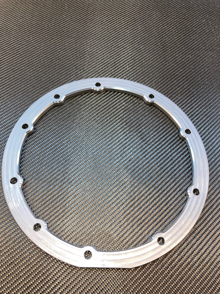

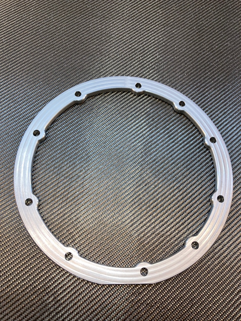

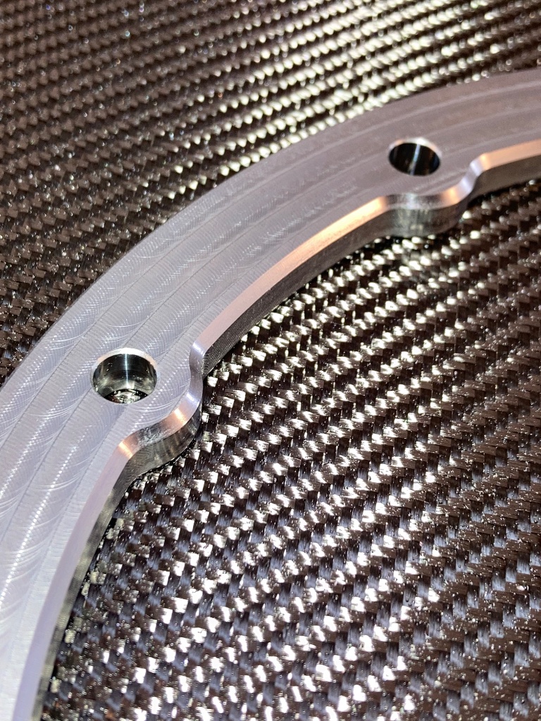

#127
Beitrag von Windy-ZX »
Servus Leute,
Ich hab gestern und heute Vormittag noch was gebastelt :lol:.
Frohe Weihnachten
Versand am Mittwoch zum Harleyman

Uuiihhh, sieht gut aus....beim Martin bekommt er dann erstmal eine ölresistente
orange Beschichtung.🧡
Ich finde es wirklich nett, dass ihr meine Arbeit so wertig einstuft, aber es ist nur ein Frästeil aus Stahl.
Das wird sicher nicht geklaut.
