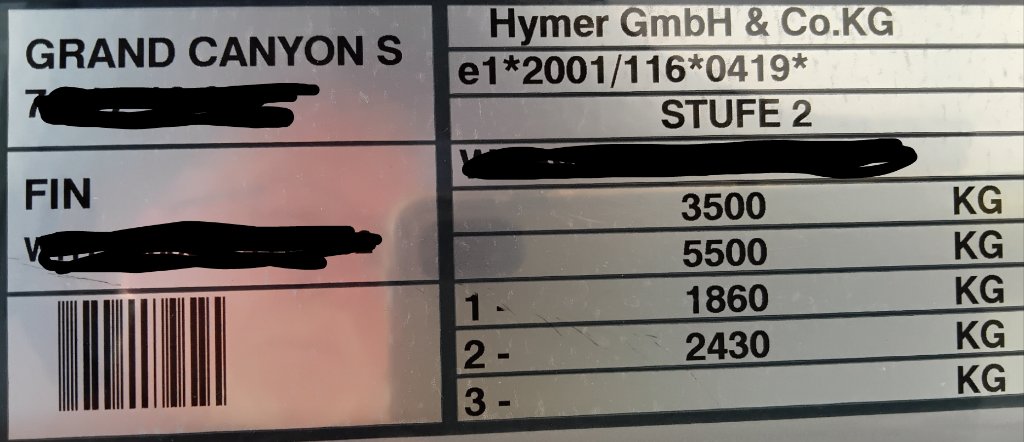

"A50 - Vorderachse mit erhöhter Traglast" (1860kg) war/ist auch für den 3,5toner erhältlich, nicht nur für den 5toner.
