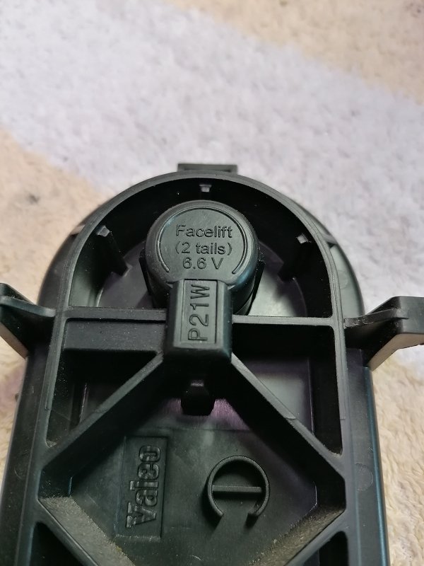

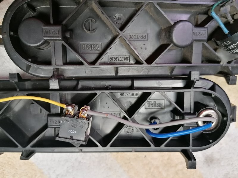

Opa_R hat geschrieben: 21 Feb 2021 20:58 Soweit ich weiß passen die Sprinterleuchten ,
Das ist richtig. Die Rückleuchten und auch die Lampenträger sind identisch und haben die gleiche Artikelnummer.
Nur die Rückseite Beschriftung der Lampenträger ist anders.
6,6 V Facelift / Mopf
Lampenträger Vor- und Mopf

Hallo Peter
Genau genommen habe ich nichts geändert. Nur aus 10 W habe ich 2 x 5 W gemacht und die Bremsleuchte ist geblieben ( 1 x 21 W ) , nur in einer anderen Glühbirne-Art.
Von daher sollte nichts unangenehmes passieren. Leider hab ich mal schnell kein Wohnwagen ... :mrgreen:
Aber anderes rum ist der Betrieb der Leuchten am Anhänger / Wohnwagen unabhängig vom Fahrzeug. Deswegen dieses zusätzliche Modul unter dem Fahrersitz. Vielleicht kann das jemand bestätigen ... ?

Hat von euch zufällig jemand die Teilenummer der Lampenträger in der "2-Faden" Version? Habe mal die üblichen verdächtigen Seiten durchforstet und finde immer nur die Träger mit einem Kontakt.
Die normalen ("1-Faden" Version") haben die Nummer: A0008201377
Auf der Rückseite der aktuellen Träger steht an der obersten Kammer "Facelift (2 tails)", die Lampenfassung hat aber nur einen Kontakt. Das wurde soweit hier auch im Thema schon behandelt.
Habe die Übersicht von Vanagaudi auf Seite 2 gesehen. Diese zeigt aber nur Rückleuchten und den normalen Lampenträger, wenn ich nichts übersehen habe.
Vielen Dank. :wink:

ernstl hat geschrieben: 30 Okt 2024 20:00 Hat von euch zufällig jemand die Teilenummer der Lampenträger in der "2-Faden" Version?
Moin
Es gibt keinen Lampenträger mit einer "2-Faden" Version". Das ist mein Eigenbau. Siehe Bilder # 125.
Gruß Holger

Ok, vielen Dank. Das hatte ich zwar gesehen, aber ich ging davon aus, das du / ihr einen Eigenbau wolltet, um keine neuen Lampenträger zu kaufen. Dann hatte ich es doch falsch verstanden. :oops:
Jetzt bin ich etwas verwirrt, denn auf der Rückseite steht doch dieses "Facelift (2 tails)". Hatte zwar gelesen, dass die Lampenträger gleich sind - ging aber davon aus, dass sich das auf die Rückseite bezog und bei den "neuen" (die es nun gar nicht gibt) dann wirklich 2 Kontakte drin sind.
Ich glaube hier gelesen zu haben, dass die Lampe unterschiedlich "angesteuert" wird und deshalb heller (beim bremsen) bzw. dunkler (normales Rücklicht) leuchtet. Ich ging davon aus, das es "nur" eine Vermutung war und hatte mich auf die 2 "verschiedenen" Lampenträger versteift.
Dann bezieht sich dieses "2 tails" vermutlich darauf, das beim MoPf die untere 5W Lampe zusammen mit der oberen 21W Lampe leuchtet. Also ist keine wirkliche 2-Faden Lampe gemeint.
