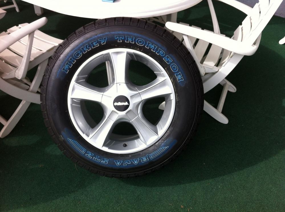

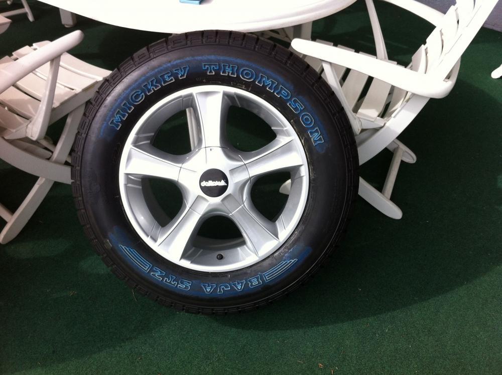

... soll der von mir bestellte GCS 4x4 mit der Bereifung 265/60 18 116S BFG KO2 mit Schneeflocke geliefert werden.
Diese Dmension fand ich nicht bei HYMER auf deren mit Phrasen reichlich überschütteten Internetseiten.
Der CONTINENTAL VanContact™ Camper 255/55 R18 120R - C, A, 2, 73dB mit Herstellernummer 0451543000, EAN 4019238804669 ist ein LKW-Reifen, prädestiniert für Camper.
Der BF-GOODRICH AL-TER 265/60 R18 119/116S - F, B, 2, 74dB mit Herstellernummer 620669, EAN 3528706206696 ist ein Offroad-Reifen mit (abgesehen vom erheblich größeren Abrollumfang) m.E. erheblich anderen Eigenschaften.
Die von HYMER verkaufte Alu-Felge (nicht die abgebildete) ist zwar mit 1.250kg geprüft worden, jedoch mit 2450mm Abrollumfang, resp. 255/55R18 und zumindest gem. mir vorliegendem Gutachten des Herstellers nicht für den Allrad. Eine Einzelabnahme, oder dgl. wäre etwas anderes, aber HYMER ist ein Hersteller, der ein Produkt serienmäßig in den Verkehr bringt.
Ich bin aber mitnichten allwissend, möchte Euch jedoch sensibilisieren, daß nicht der Hersteller angehalten wird, sondern der Fahrer/Halter spätestens im Ereignisfall auch für die Fehler des Herstellers haftet. Die Beispiele mit Iglhaut und des Tierarztes/Hufschmiedes sollten uns achtsam machen, nicht blindlings zu glauben, was Hersteller suggerieren.
... die 60er streifen und die 55er nicht...
Die 255/60er schleifen u.U. (Einlenken + Einfedern) am 2WD (ohne Allrad), die 255/55er nie - an keinem :!: Die 255/60er passen m.E. an jedem 4WD - Allrad und je nach Profil auch am 2WD, aber max. auf 8x18 ET50, nicht jedoch auf 8,5Jx18 ET50. 255/60er schleifen auf 8x18 Et47 auch am 2WD.
