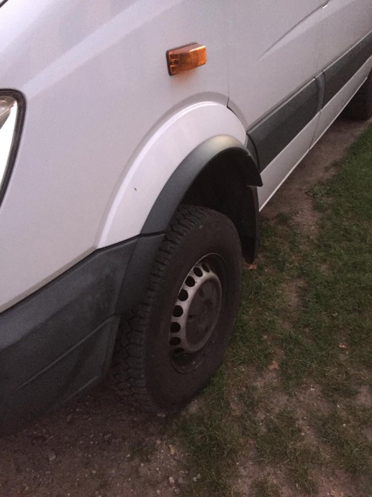

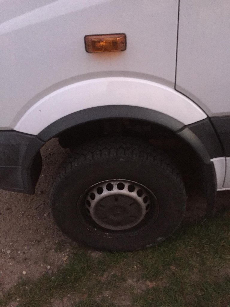

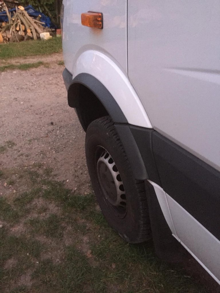

Ich bin i.d.S. keinen Schritt weiter gekommen, habe allerdings auch kaum etwas dazu unternommen, außer die Ohren und Augen offen zu halten, ABER gestern erzählte mir Bernd aus Soltau von dessen vorderen Radabdeckungen an einem 4x4 eines Windkraftanlagenbetreibers.
crafter4m
Beiträge: 124
Registriert: 07 Apr 2015 22:29
Re: Radlaufabdeckung/-verbreiterung für 2x4 & 4x4
#131
Beitrag von crafter4m »
@rosi,
die Verbreiterungen auf den Bildern sind von Achleitner, sie werden auf die Kanten aufgeklebt.
Allerdings kann ich nicht genau sagen ob mann die einfach bestellen kann.
Grüße Raphael
