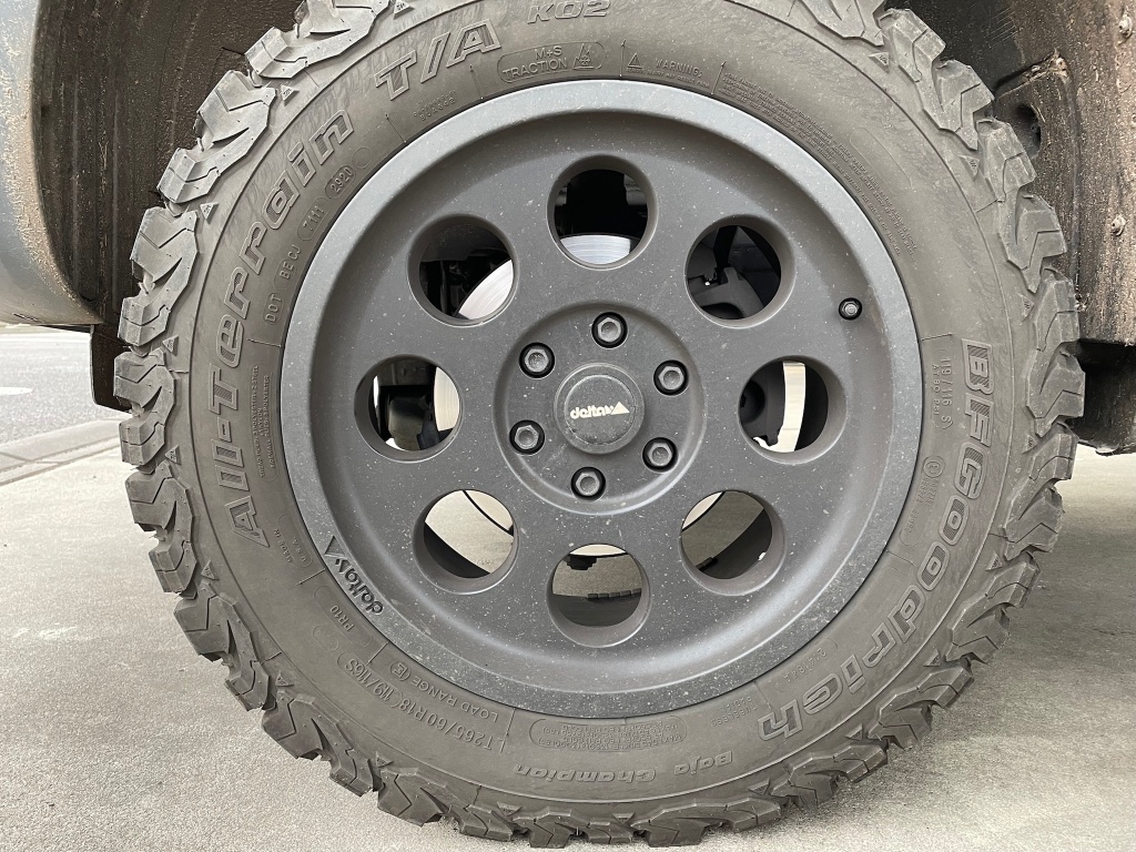

… wollt ihr mich so kurz vor Heiligabend noch verunsichern?
An den Reifenflanken kann ich keine Laufrichtung erkennen!
Vielleicht seht ihr ja mehr!?

Nicht jeder Reifen hat eine vorgegebene Laufrichtung. Deiner ist laufrichtungsunabhängig.
Die Laufrichtung eines Reifens zu wechseln wird trotzdem nicht empfohlen. Zumindest der Verschleiß steigt dadurch

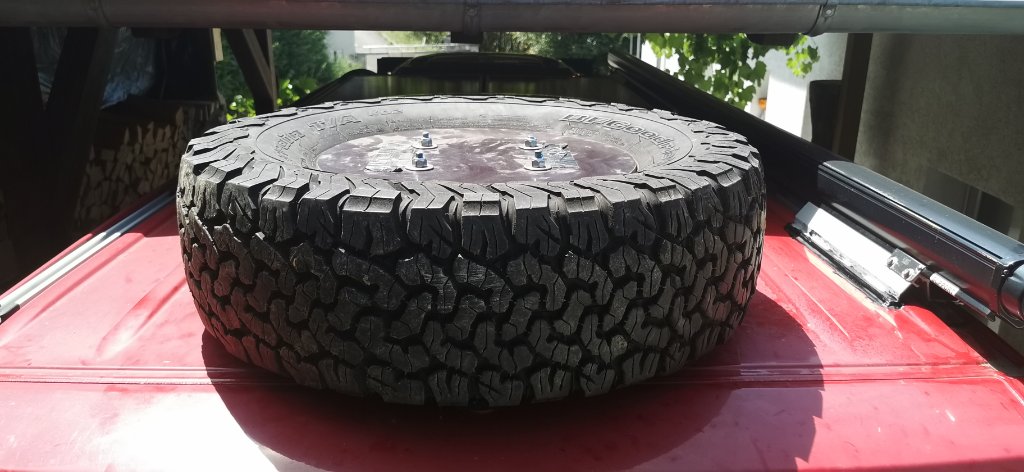

Habe heute mal wieder mein 2. Reserverad (nur Decke) 245/75/16 montiert, weil wir in 2 Wochen Richtung Iran fahren. Diese Konstruktion hatte ich schon in den 4 Monaten zur Mongolei drauf. Hat sich bewährt. Der Verbrauch geht nicht wesentlich hoch. Im Schnitt hatten wir ca. 9,4l/100 gebraucht. Der Aluhalter ist mit Sikaflex aufs Dach geklebt. Die 4 M10 Gewindestäbe kann man demontieren. Zentriert wird die Decke durch 2 verschraubte Holzteller. Die gesamte Halterung wiegt ca. 1,2 kg. Der Reifen ist auf der einzigen noch freien Fläche ganz am hinteren Ende montiert.
