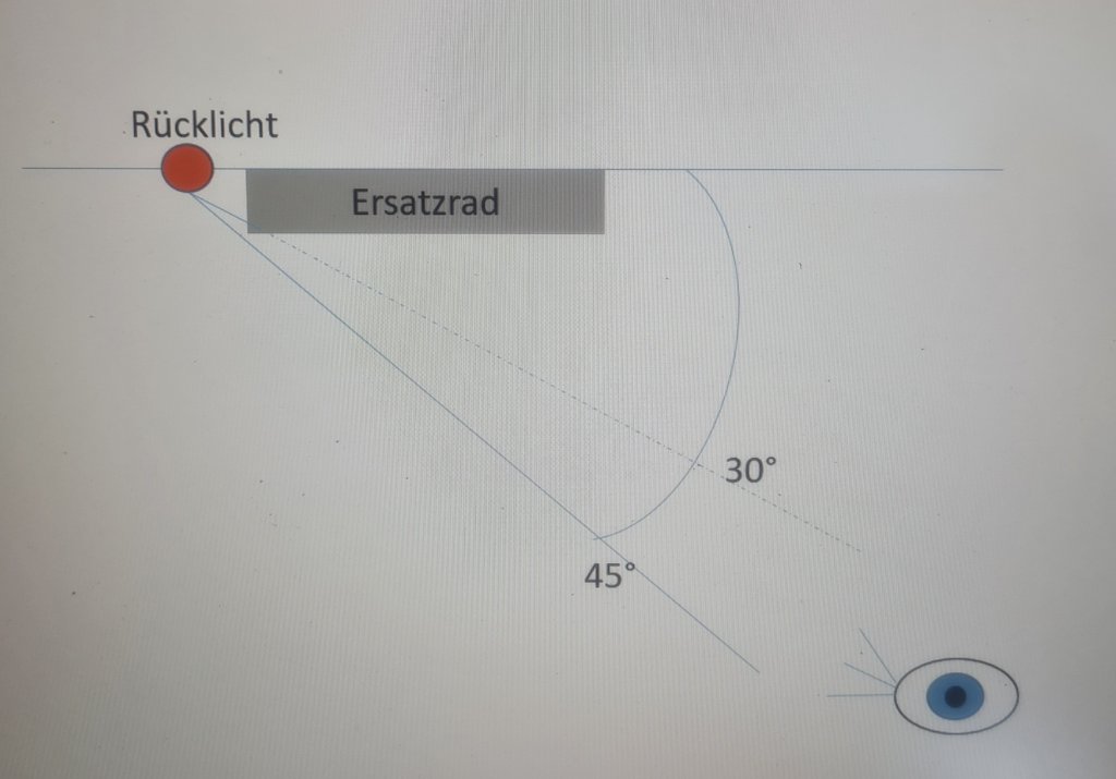

Welche Reifengröße ist das?
Wird mit diesem Ersatzradträger der Sichtwinkel von 45° eingehalten?
Das sind 245/75-16 er Reifen.
Welcher Sichtwinkel von 45 Grad sprichst Du an?

Mit den 45° meint er die Sichtbarkeit der fahrzeugseitigen Beleuchtungseinrichtung gemäß ECE-Regelung 48.
Geometrischer Sichtwinkel der Heckbeleuchtung:
Horizontal 45° nach innen und 80° nach außen (außer bei blinkenden Sitenmarkierungslicht).
Vertikal 15° nach oben und unten.

Ok, das muss ich testen.
Gemeint ist, 45 Grad in welchem Abstand?

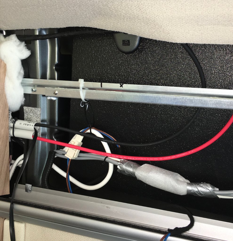

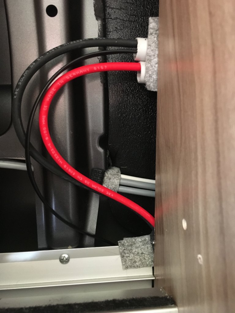

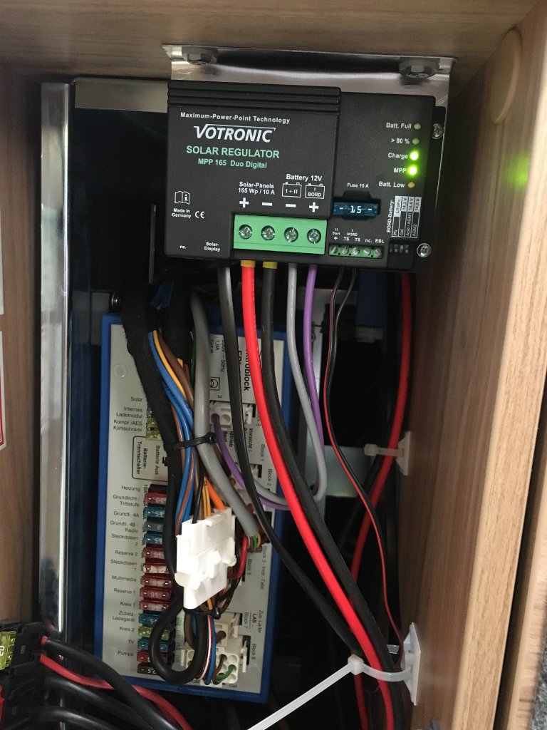

Ich habe zwei Leerrohre hinter dem Bad "eingeklemmt" und dadurch war die Kabelführung einfach zu handhaben. Ich such mal ein paar Bilder raus und stell sie rein.
AllradWoMo (12 Mär 2022 08:20)
OM18
Beiträge: 747
Wohnort: Landshut
#1194
Beitrag von OM18 »
Vielleicht sollte ich beim nächstenmal mehr Bilder beim rumbasteln machen, hab nur diese hier gefunden:
Was auf dem ersten Bild noch fehlt ist das Kabel vom Solarregler zum EBL welches die Starterbatterie mitlädt.
Alternativ hatte ich auch eine Kabelführung zwischen Bad und Heckschrank angedacht: Kabeleintritt ins Fahrzeug hinter dem Badfenster und dann kurz und knapp runter zum Anschluss. Aber mir erschien diese Lösung praktischer, ich hab zwar innen mehr Kabellänge, aber auf dem Dach dafür nur wenig und die Dachdurchführung ist durch die darüberliegende Solarzelle zusätzlich geschützt und verdeckt.
viel Glück beim Basteln

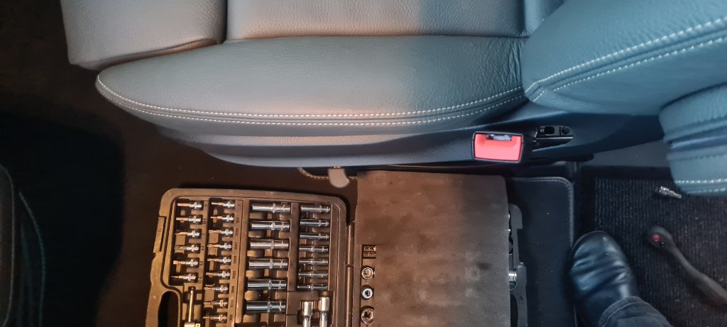

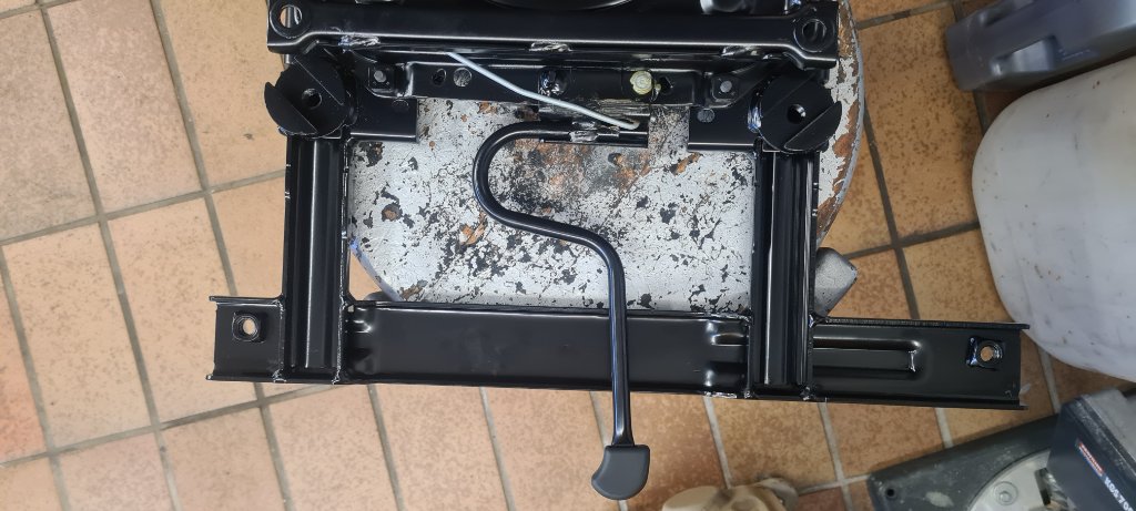

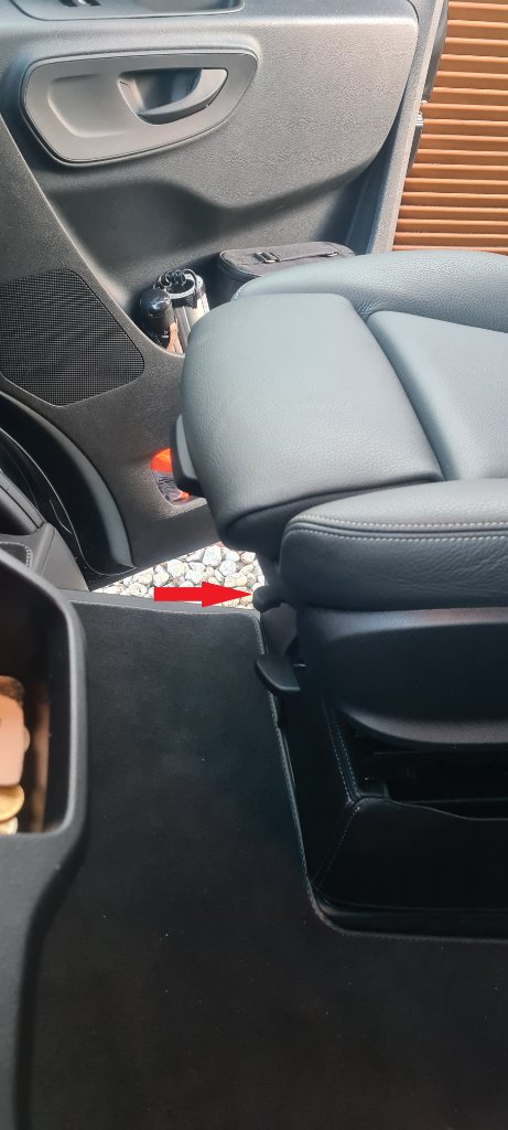

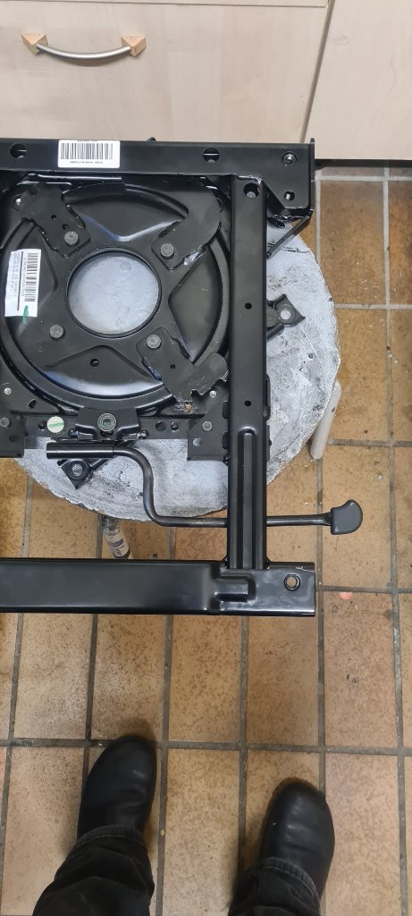

anbei mal wieder eine kleine Änderung am GCS, die M.E. das Leben etwas leichter macht.
Aufgrund der Fahrzeugbreite lassen sich die verbauten Konsolen mit Isri-Sitzen nur drehen wenn die Sitze etwas nach vorne geschoben werden.
Soweit kein Problem, aber wenn der Sitz nach vorne geschoben ist kommt man nur noch sehr schlecht an den Hebel für die Entriegelung des Drehmechanismus.
Entweder stört sowas nur mich oder es ist so ein Fall das jemand etwas konstruiert ohne es einmal selbst in der Praxis auszuprobieren.
Warum ein "professioneller" Hersteller von Wohnmobilen dahingehend keine bequemere Lösung einkauft oder bauen lässt erschließt sich mir noch nicht.
Wenn man sich dann den Mechanismus ansieht stellt man fest daß das Röhrchen für den Entriegelungsmechanismus kunstvoll gebogen ist, damit es an der Sitzvorderseite rauskommt.
Nach ein bischen plastischer Verformung des Verstellhebels (mittels Brenner) sieht das Ganze dann so aus
Damit sitzt der Hebel jetzt bequem erreichbar, egal ob der Sitz nach vorne oder hinten geschoben ist, an der Seite der Sitzkonsole
den Hebel habe ich so gebogen das er im Durchgang nicht stört und sich auch noch gut erreichen lässt wenn er im gedrehten Zustand zwischen Außenwand und Sitz ist.
Das Ganze hat für den Beifahrersitz mit Ein- und Ausbau eine gute Stunde gedauert.
Morgen kommt dann die andere Seite dran...
Gruß Stefan

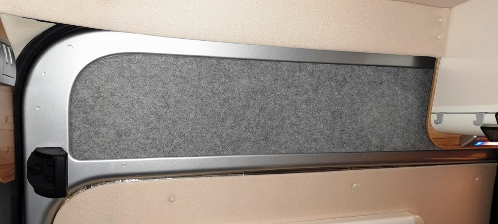

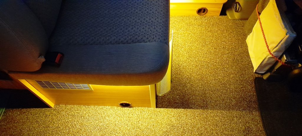

Da uns das kalte blau der originalem Ambientebeleuchtung schon immer gestört hat, musste sie einer bernsteinfarbenen weichen.
Und der Nylonstoff der Seitenverkleidungen ist auch nicht unser Fall - unangenehm in der Haptik und sehr empfindlich - und muss einem selbstklebenden Filz weichen. Der Farbton passt dazu sehr gut zur Aprinterausstattung und der Kontrast zu den Möbeln gefällt uns auch besser. Das Material ist heute angekommen und somit musste gleich das erste Teil schon mal daran glauben.
Guy Incognito (20 Apr 2024 22:10)
uham1
Beiträge: 34
Registriert: 20 Jun 2021 18:48
Wohnort: am Rande des Pfälzer Waldes
#1198
Beitrag von uham1 »
Daran hatte ich auch schon gedacht. Aber ich habe mich gefragt, ob es eine Möglichkeit gibt, den Metallrahmen gleich mit zu "filzen"?
Geht das?
Beiträge: 6901
#1199
uham1 hat geschrieben: 23 Mär 2022 17:22 Daran hatte ich auch schon gedacht. Aber ich habe mich gefragt, ob es eine Möglichkeit gibt, den Metallrahmen gleich mit zu "filzen"?
Geht das?
Bis zur Auflagefläche der Türdichdung ist das durchaus möglich wenn auch nicht ganz einfach.
