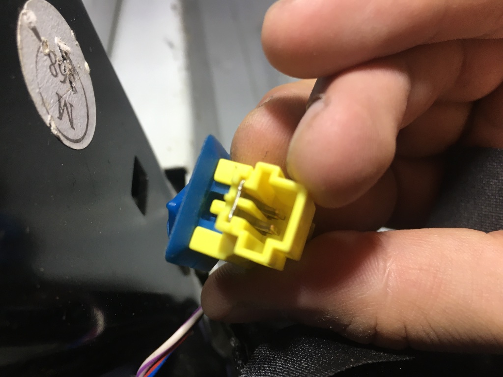

Ich hab nun den passenden Stecker für den Gurtstraffer und einen Widerstand besorgt, leider fehlen nun die passenden Crimpkontakte (mit flachem Stift am Ende?!)
Hat jemand einen Tipp wo ich die auftreiben kann?
Hier das Bild vom Original

Es gibt auf eBay einen Anbieter aus Bochum, der die Überbruckungsadapter für 50-60€ verkauft. Stolzer Preis für so einen kleinen Widerstand, aber bevor man da groß selbst rumbastelt: Es ist halt Plug and Play. Natürlich nicht zugelassen, obgleich es die anderen Airbags nicht beeinträchtigt. Wie seht Ihr das?
Wo kein Kläger da kein Richter?
Oder die Kohle in die Hand nehmen und ab zum Freundlichen zum rausprogrammieren?
