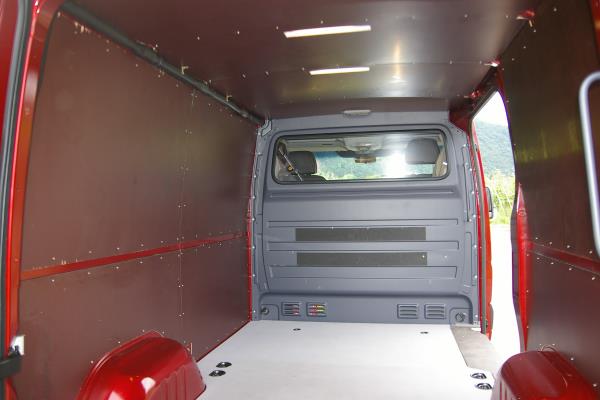

Ich habe bei der origanalen Seitenverkleidung vermisst, dass keine Isolation angebracht ist und es keine "normale" Verkleidung für das Dach gibt.
Aus diesem Grund habe ich mir die Arbeit gemacht und es selbst gemacht. Das Problem mit den "Verwerfungen" habe ich beim kurzen Modell nicht.
Ich habe zur Verkleidung 4 mm Sperrholz (Sichtbetonschalplatten) und zur Isolation 2 und 4 cm dickes Styropor verwendet. Montiert habe ich mit V2A Blechschrauben - falls mal etwas sein sollte :)
Materialkosten: 120 Euro + 1 Tag Arbeit
Bei meinem 312er hatte ich 1995 genauso gemacht. Hat sich gut bewährt.
Rudolf
