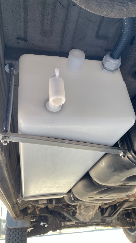

nun ist es endlich geschafft.
Das Wetter hat mitgespielt und der Grauwassertank hat seinen Platz gefunden.
Ich habe jedoch, anders wie ursprünglich geplant, die Aufhängung geändert.
Mir war die einfach zu aufwändig und habe getreu dem Motto „KISS“ eine Alternative gesucht.
Nach nochmaliger Rücksprache mit dem TÜV, habe ich die Gewindebuchsen der Dieseltank Aufhängung an zwei Punkten „angezapft“.
In diese habe ich M10 Gewindestangen geschraubt und mit einer Kontermutter incl. U-Scheibe sowie Schraubensicherungslack befestigt.
An der jeweils gegenüberliegenden Seite habe ich die vorhandenen Bohrungen in den Holmen genutzt.
Durch die habe ich Gewindeplatten gefriemelt, ebenfalls M10 Gewindestangen eingeschraubt und mit einer Unterlegscheibe sowie Mutter gekontert.
Das alles selbstverständlich wieder mit Sicherungslack versehen.
Die Riegel sind sicherlich ein wenig überdimensioniert, waren aber ein Geschenk vom Schwager. 😊
Um ein verrutschen des Tanks zu verhindern, ist auf den Riegeln selbstklebendes Neoprenband angebracht.
Die komplette Konstruktion ist in VA ausgeführt, sowie der Hohlraum der Holme nochmals mit Wachs versiegelt.
Sollte halten!
Gruß Tom

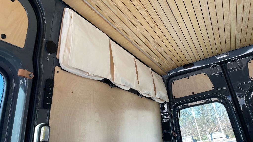

… und innen hat sich auch was getan.
An der rechten Seite habe ich eine Kederschiene verschraubt an die ich Taschen zur Aufbewahrung von Klamotten hängen kann.
An der Rückseite der Taschen ist ein Keder vernäht, sodass sich diese leicht auf die Schiene schieben lassen.
An der Unterseite der Taschen sind Magnete eingenäht, die diese fest am Blech der Seitenwand halten.
Die linke Seite folgt, sobald ich wieder Material habe.😉

warum habe ich bei Dir nicht weniger erwartet? :D Absolut saubere Umsetzung der Tankbefestigung. Andere hätten Lochband genommen und wären damit in einigen Jahren irgendwo liegen geblieben... TOP!

Über den Ablasshahn wirst Du noch fluchen. Zu klein, dauert zu lang bis der Tank leer ist und zum öffnen muss man sich auf den Boden knien. Ist dann oft nicht ganz appetitlich an einer Entsorgungsstation.
Zumindest geht es mir so denn ich hab’s genauso. Ich suche gerade nach einem passenden Elektroventil…

Horstp hat geschrieben: 28 Feb 2022 21:20 Über den Ablasshahn wirst Du noch fluchen. Zu klein, dauert zu lang bis der Tank leer ist und zum öffnen muss man sich auf den Boden knien. Ist dann oft nicht ganz appetitlich an einer Entsorgungsstation.
Da gebe ich dir recht!
Ich hätte gerne einen großen Schieber verbaut - der hätte mich jedoch Bodenfreiheit gekostet.
Der Einbauraum gibt einfach nicht mehr her.
Für eine Alternative bin ich selbstverständlich offen, nur elektrisch sollte sie nicht sein.
Gruß Tom

Jauw, mit dem kleinen Hahn kann ich leider ebenfalls bestätigen...mach zumindest eine Schlauchverlängerung dran....ich habe dazu weichen schwarzen Kabelschutzschlauch mit Kabelbinder genommen. Der stört die Bodenfreiheit nicht, und die aufdrehende Hand am Hahn ist weit genug vom plätschernden Wasserstrahl weg....😁👍 Außerdem brauchst du immer eine Plastiktüte zum Hinknien, Zudrehen mache ich dann immer nach ein paar Metern Weiterfahrt....

Ich hatte bisher auch einen Hahn an der Seite des Abwassertanks montiert, aber das taugt IMO nicht viel.
Er ist nicht nur zu klein und schlecht erreichbar, wie Horstp schon geschrieben hat.
Er sitzt auch zu hoch, so dass man den Tank nie leer bekommt (ausser man stellt das Fahrzeug an eine Böschung).
Stattdessen habe ich auf Schieber umgebaut (50mm Valterra).
Die Anschlussstutzen habe ich bündig abgesägt. Die vier Schrauben, die das Teil zusammenhalten habe ich durch längere ersetzt, die dann durch den Tank gehen um das Ding festzuschrauben..
Damit ist die Aufbauhöhe nur noch etwa 15mm.
Ausserdem kommt man an den Schieber viel besser ran als an den Hahn.

Auch die Entleerung des Grauwassertanks war trotz des kleinen Auslasses kein Thema.
Ich muß nicht auf die Knie um den Hahn zu öffnen. Bei der Bodenfreiheit reicht es in die Hocke zu gehen.
Etwas Gefälle habe ich übrigens gleich mit eingebaut und zur fast vollständigen Entleerung gehts auf einen der mitgeführten Auffahrkeile.
Über die Tülle, wie sie Exilaltbier vorgeschlagen hat, denke ich noch nach. Da würde ich mir allerdings was streckbares wünschen.
Bauartbedingt gibt es meines Wissens keinen Tank der eine vollständige Leerung zulässt. Dazu müssten diese an der tiefsten Stelle mit einer Ausformung versehen sein, an der sich ein Ablassventil verschrauben lässt.🤔

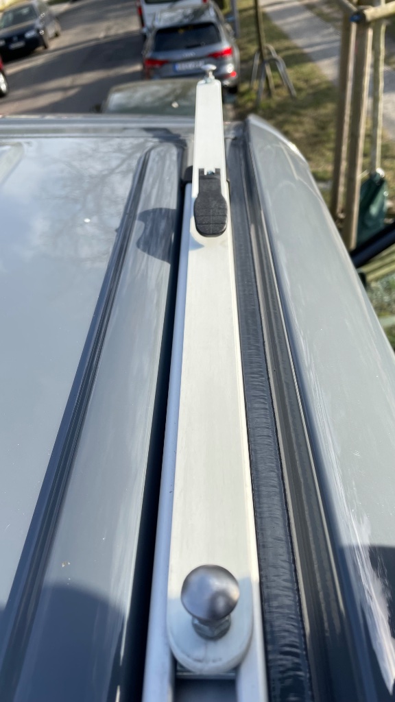

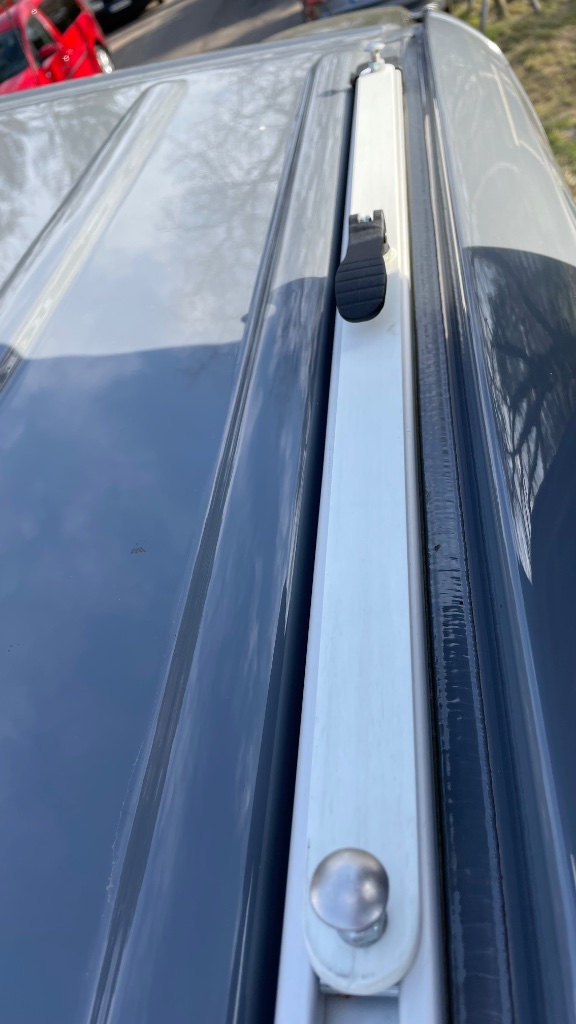

Auch die C-Schienen Verlängerung zur Überbrückung der Schiebetüröffnung funzt prima.
Mit Hilfe eines Schnellspanners läßt sich letztere sehr gut verschieben. Ein Foto vom Detail werde ich bei Gelegenheit nachreichen.

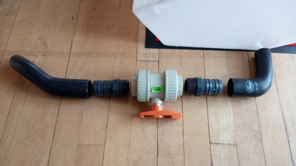

Was den Ablass betrifft, wie wäre es mit sowas...?
1 1/4 Zoll Kugelventil 31mm Innendurchmesser
Habe das hellgraue Ventil ich neulich bei ibäh erstanden. Kannst eines davon haben bei Bedarf, da ich mehrere in einer Auktion bekommen habe.
Der Rest sind Stutzen als Normware und ein Kühlwasserschlauch für einen Ford Transit. Kostenpunkt für den ganzen Kram insgesamt ~25€ bisher.

hier die versprochenen Fotos.
Den „Schlitten“ habe ich aus einer vorhandenen GFK Segellatte gebastelt, zur Lackierung ist es jedoch noch nicht gekommen. 😊
Die VA Linsenkopfschrauben passen saugend durch die Ösen vom Tarp, sodass ein davonsegeln ausgeschlossen sein sollte.
Den Schnellspanner habe ich mir hier besorgt: https://toolineo.de/kipp-exzenterhebel ... ?h=0000276
Wenn ich dein Foto richtig interpretiere, hat dein Ablaufsystem eine Nennweite von mind 30mm!?
D.h. dein Grauwasser wird um einiges schneller abfließen. Was ich jedoch nicht verstehe, wie befestigst du den Schlauch am Tank - etwa kleben? Ich habe bislang noch keinen PE Kleber gefunden, dem ich mein Vertrauen schenken würde; aber vielleicht weißt du ja mehr. 😉

Sowohl mein Tank als auch das Kugelventil haben 1 1/4" Gewindeanschlüsse. Derzeit habe ich nur zwei Stutzen mit 40mm da. Ein kleinerer Stutzen mit 32mm ist noch unterwegs und fehlt daher noch im Bild. Dann sitzen sowohl im Tank als auch im Ventil verschraubte Stutzen, die dann in den Schlauch passen. Der Kühlwasserschlauch (GATES 05-4488) hatte keine 4€ gekostet und war die preiswerteste Lösung hier einen ansprechenden Bogen am Tank hinzubekommen. Ich werde vermutlich einen Test mit Hanf oder Teflonband machen oder bei mangelnder Dichtheit die Stutzen skrupellos mit Karosseriekleber einsetzen. Das ist dann für die Ewigkeit...
Das Ventil kommt aus ital. Fertigung, macht soweit einen guten Eindruck und lässt sich vollständig zerlegen. So kann man bei Bedarf auch neue O-Ringe einsetzen, ohne das ganze Ventil zu ersetzen. Ich hatte eines davon für den Einbau bei mir vorbereitet, dazu noch vollständig zerlegt und schwarz lackiert. Die Reibung der Kugel kann eingestellt werden, damit die Betätigungskraft nicht zu hoch ist. Und ja, Innendurchmesser sind am Ventil 31mm. Da sollte also je nach Größe der Stutzen und Schläuche ordentlich was durchgehen.

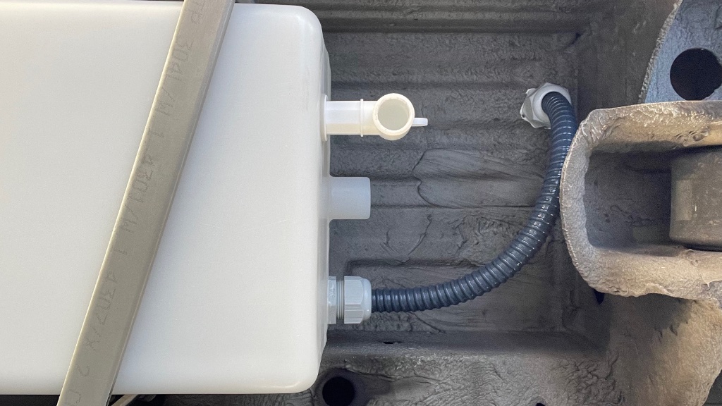

Heute ist der fehlende Stutzen gekommen. Bei mir wird es also künftig unten neben dem Tank wie folgt aussehen:
