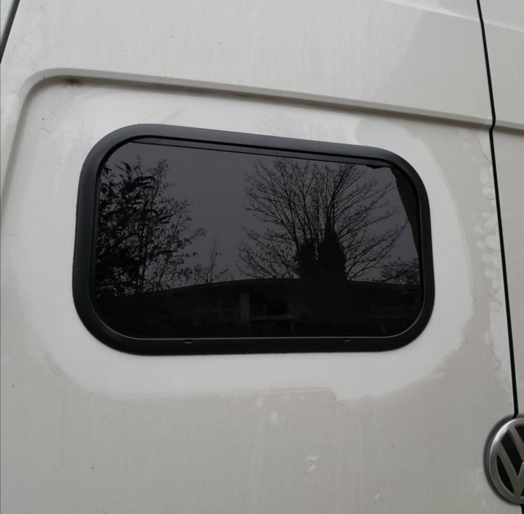

Heute habe ich dann mal die Heckfenster eingebaut. :wink:
Crafter 4Motion L2H2 Bj 2018

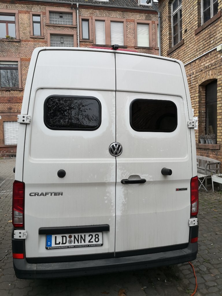

#114
Beitrag von sebbll »
Zuletzt geändert von sebbll am 28 Nov 2020 13:58, insgesamt 1-mal geändert.
Folgende Benutzer bedankten sich beim Autor sebbll für den Beitrag:
Steffen80 (28 Nov 2020 19:56)

#118
ich werden die Heckfenster etwas größer wählen ..so 500mm x 400mm / 450 mm
sebbll
Beiträge: 295
Wohnort: Landau
#119
asap hat geschrieben: 28 Nov 2020 18:59 ich werden die Heckfenster etwas größer wählen ..so 500mm x 400mm / 450 mm
Ja, vom Ausschnitt her müssten 500mm x 450mm noch gut passen.
