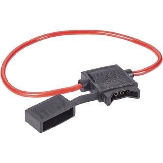

Jetzt mal unabhängig davon, ob der Sicherungskasten durchgeschleift ist oder ob das leere kontaktlose Steckkammern sind ......eine 6mm² Litze bekomme ich definitiv nicht in diese Federkontakte eingeschoben und vercrimpt(Crimpzange habe ich).Die Hälse sind für max 1-1,5²
Ich werde jetzt gleich versuchen, ob ich einen 50A Einzel-Sicherungshalter für das 6mm² Pluskabel-Batterie bekomme...
ausserdem fehlen mir 6Stk 6mm² Kabelschuhe und 6² Aderendhülsen. Hoffentlich bekomme ich die und muss mir die nicht extra im Internetz bestellen.

Ja, konnte man ja an den ebay-Fotos schon sehen.
Hab jetzt ein ganz anderes Problem...es gibt keine normalen Kabelschuhe für 6² Litze, die ich auf meinen Amazon-Sicherungskasten aufschieben kann.
Muss ich die Solar Plus und Minus 20A Absicherung mit so einem Kabelsicherungkasten machen...evtl. bekomme ich das 6² Plus-Litze der Batterie in so einen Einzel-Federkontakt. Dann wäre ich da schonmal weiter.
