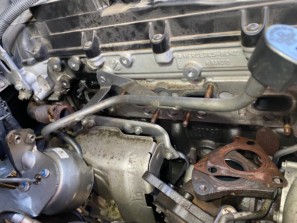

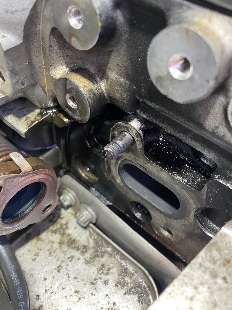

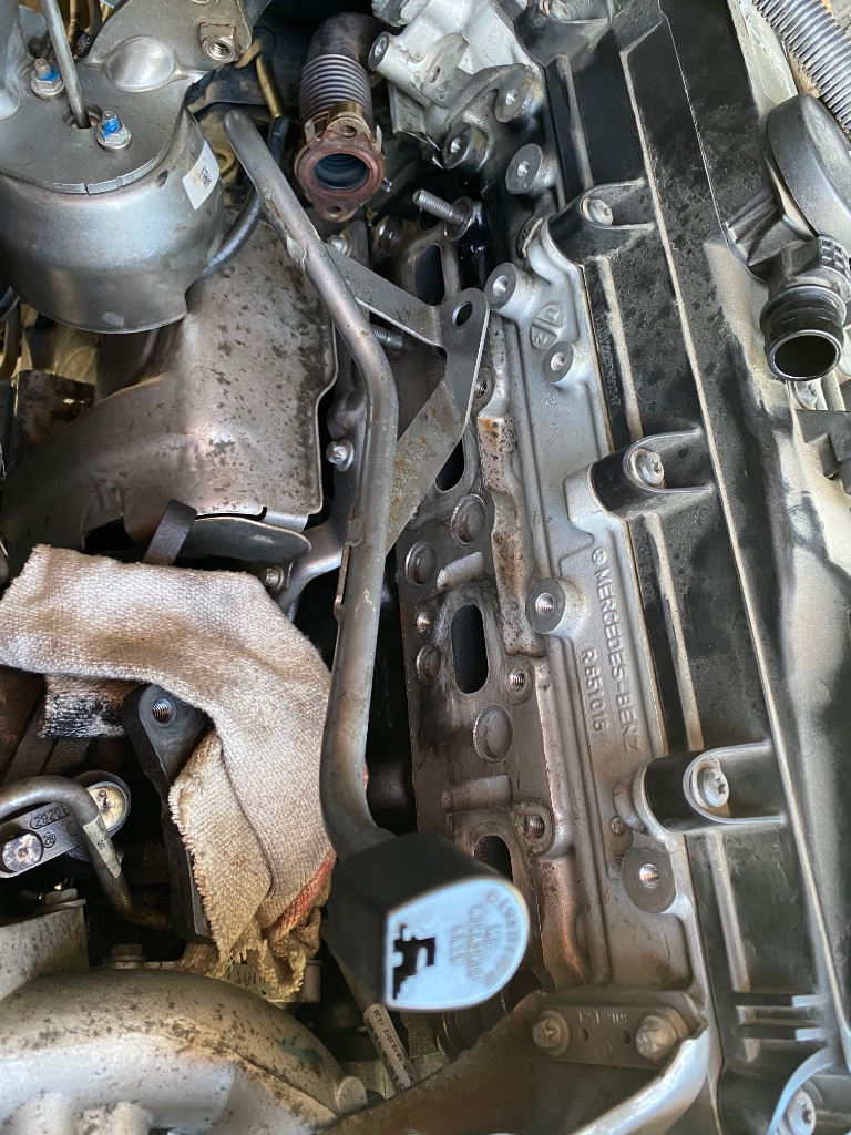

Moin, nach 4 std Arbeit und reichlich Bier. Habe ich es dann mit Anleitung von meinem Onkel (kfz Meister Daimler pkw) hinbekommen. Fahrzeug abkühlen lassen, Luftfilter runter, schutzdeckel weg, schutzblech raus, ein Teil des turbo’s muss gelöst werden (weiß nicht genau wie das Teil heißt) da geht eine gewindestange rein. Öleinlaufstutzen an erster Schraube nur lösen(ist am Motorblock unter anderem mit einer schraube fest)
Beide kleinen torx schrauben am Abgasrückführung heiss machen und lösen die waren sehr schwer zu lösen, ich dachte ich reiss die ab, aber es ging. 3 größere Torx schrauben (im Dreieck angelegt) zum Turbo lösen mit aludichtung.Lappen über das Loch legen oder Ähnliches damit da nichts reinfällt. Sonst Turbo im ar***(diese aludichtung wurde wieder verwendet, weil man die Schrauben sonst später nicht mehr ansetzen kann. So wurde es mir gesagt. Eine kleine Metallhalterung (handgroß) hinten/oben sämtliche Kabel usw. Befestigt musste raus (da ist aber nur einiges eingeklickt.
Danach den Krümmer vorsichtig runtergewackelt. (Muss kalt sein sonst verzieht sich der Krümmer) Bolzen habe ich mit einem bolzenausdreher rausgedreht bekommen (den kaputten weil no h ein bisschen Gewinde übrig war) alle anderen Bolzen in Takt und ließen sich schön ausdrehen dank 3 Tage Fluten mit wd40 und Rostlöser.
Danach den Krümmer an den kontaktflächen per Hand sauber geschmirgelt (nur vorsichtig den Belag runterschleifen nicht mit Maschinen) Genau das gleiche zum Motorblock (Achtung ist aus Alu nur ganz vorsichtig die rückstände wegschleifen) dann alle neuen Bolzen rein, neue Dichtung für den Krümmer, neue kupfermuttern, alles standesgemäß nach mb Vorgaben anziehen. Und umgekehrt wieder alles einbauen, fertig.
Zeit für Jacky Cola. Bei Fragen stehe ich gerne zur Verfügung. ich betone, dass ich ein Hobby schrauber bin (35 Jahre alt) aber mein Onkel ist seit ewigkeiten im Geschäft und hat die nötige Erfahrung. Also gebe ich hier keine Garantie, dass es bei anderen Fahrzeugen genauso gut klappt.

Herzlichen Glückwunsch und vielen Dank !!! für die tollen Bilder. Das hilft vielen weiter.

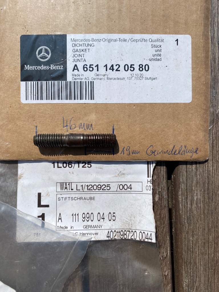

sieht gut aus.....hast du die Teilenummer bzw. Länge der Stehbolzen ? z.B. 35/35 M8 (also M8 mit beiden Gewindeseiten je 35mm ) Hast du jetzt verstärkte Stehbolzen verwendet ?

Das ist ein M8 Gewinde
46 mm Gesamtlänge
Gewinde sind jeweils 19 mm lang
Krümmer war augenscheinlich in Ordnung.
46 mm Gesamtlänge

Bild dazu mit a Nummer Bolzen und Nummer für Metall Dichtung Krümmer Motor
