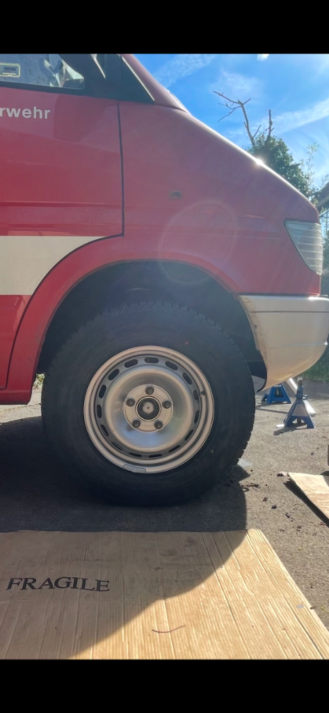

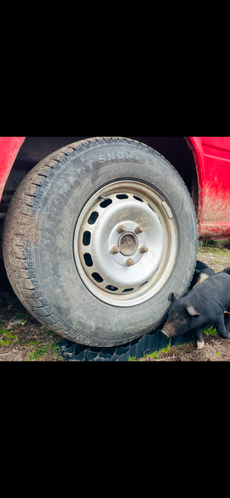

Der Vollständigkeit halber was mittlerweile für Reifen und Felgen drauf sind:
Ich habe es mir einfach und billig gemacht und habe Zubehörfelgen mit gleichem Lochkreis besorgt. Stahlfelgen versteht sich zwecks Verfügbarkeit in anderen Ländern, falls mal was grobes passiert. Kostenpunkt ca 80€/Stück. Ist dann nichtmehr Original DB, aber für die, die kein geleckten Eisdielen Sprinter fahren wollen (am besten mit billig Sandblech und Schaufel an der Seite), sondern einfach zweckorientiert und möglichst hoch unterwegs sein wollen, ist das ja vlt auch ne Option.
7Jx16H2 ET66 von Kronprinz mit der nummer KBA44544. Kann man auch mit richtig wenig Luft fahren, da schön breit. Traglast passt für Hinterachse (bei mir 2240kg) und 225 75R16 kann man damit auch laut teilegutachten fahren. Da ich vor allem im Winter und auf nasser Straße gescheite Reifen haben will, sind es Maxxis Vansmart Snow geworden. Die haben die entsprechenden Kriterien und mich grad 8 Monate quer durch den Balkan und Südeuropa gefahren. Viele Stunden Piste und Flussbetten, wo die BF AT Fahrer ihre 100k€ Mobile eher nicht reinsteuern. Der Reifen hat mir nie Probleme bereitet. Das setup kann ich nur empfehlen.
Von der vorderen Plastik Stoßstange hab ich noch ca 3 cm breiten Streifen rausgeschnitten, dann hat man auch in Kurven mehr als genug Platz (auch mit Schneeketten). In Kombi mit der VB Coil spring bin ich damit ca +3.5cm (Feder) und + 3cm (größere Schlappen) vorne höher als im Original Fahrwerk des 4x2 312er. Spurplatten braucht’s dann auch keine mehr, die hatte ich in einem vorherigen Beitrag mit der Original R15 Felge gebraucht.
Es braucht halt nur nen Tüver der Bock drauf hat, das alles einzutragen… bei mir hat’s fast n Dreiviertel Jahr gedauert, bis einer Bock drauf hatte und keinen Schwachsinn von „Testfahrt Nürburgring“ gelabert hat. Der freundliche Herr arbeitet übrigens auch in einer GTÜ Prüfstelle, bei Interesse schreibt mir ne pn 👍
Bald kommen noch ausgleichskeile rein denn der reifen fährt sich außen stark ab da der Sturz nicht mehr passt. Camber shim 2 grad aus den usa
mitgebracht…
