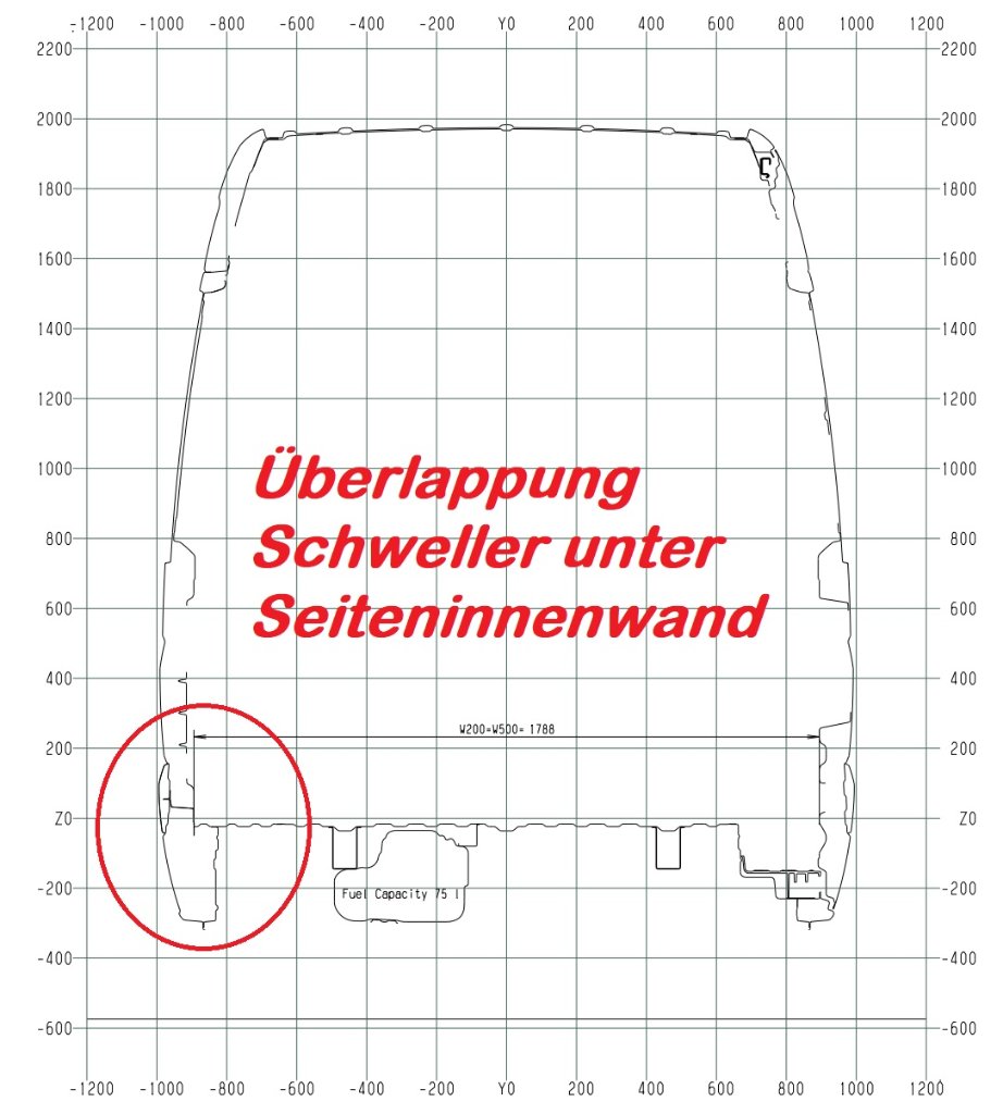

Achtung beim Einbau im Innenraum, der Schweller geht unterm Fahrzeug noch nen ganzes stück zur Fahrzeugmitte....
Ich meine mich zu erinnern dass man mit der äußersten Bohrung / Flanschausschnitt im Innenraum mindestens 6,5cm zur inneren Blechkante lassen musste, um unten nicht im Schweller raus zu kommen.

Soweit ich erinnere, ist es ziemlich genau eine halbe Heizungsbreite.
Ich habe zunächst eine "Sondierungsbohrung" an der geplanten Position des Abgasstutzens gemacht - und landete so knapp neben dem Schweller, daß ich das Loch gerade noch für einen der Befestigungsbolzen neben dem Abgasstutzen nehmen konnte...
6,5cm wäre also ein durchaus möglicher Wert.

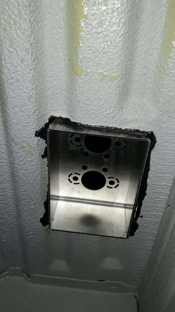

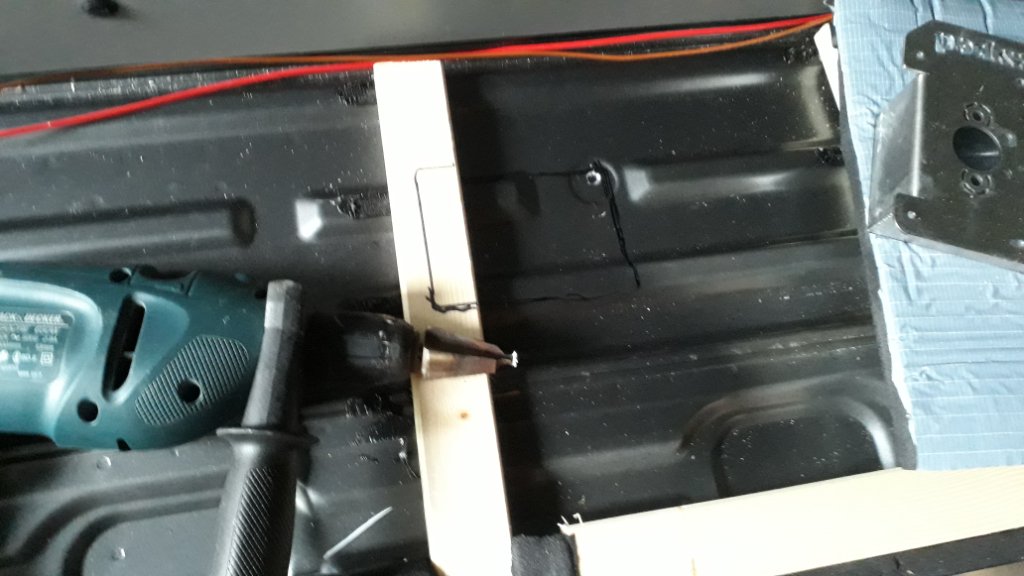

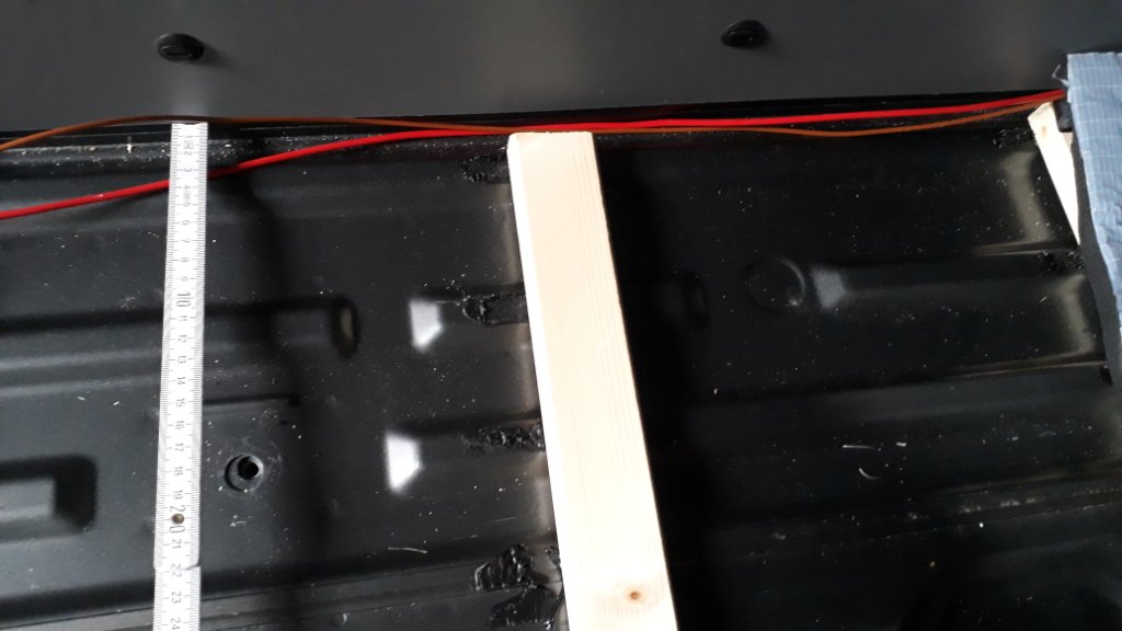

Ich habe noch Bilder von meinem Einbau gefunden. Da habe ich auch einen Zollstock mitfotografiert. Anhand der Bodenwellen ist eindeutig zu erkennen, wie weit man die Einbauschablone einrücken sollte:
Bei mir ist das Loch, was am nächsten zur Seitenwand gebohrt wurde ca 10 cm von der Seitenverkleidung entfernt. Dann hat man unter dem Fahrzeug noch 2-3 cm Platz zum Schweller und verhindert, dass man in ein Doppelblech reinsägt.

Genau so hab ichs auch gemacht, den hohen Einbauflansch von Tigerexped benutzt und bin 2 cm weiter nach außen gegangen... dann passt auch die D44 im Fall der Fälle noch.

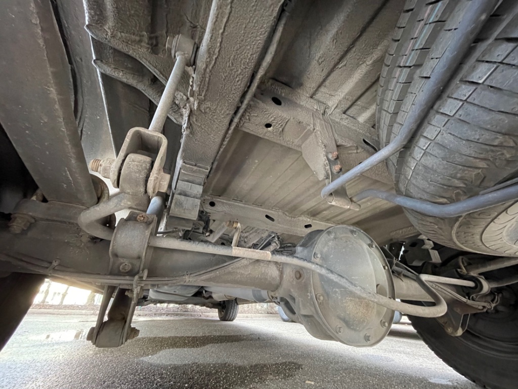

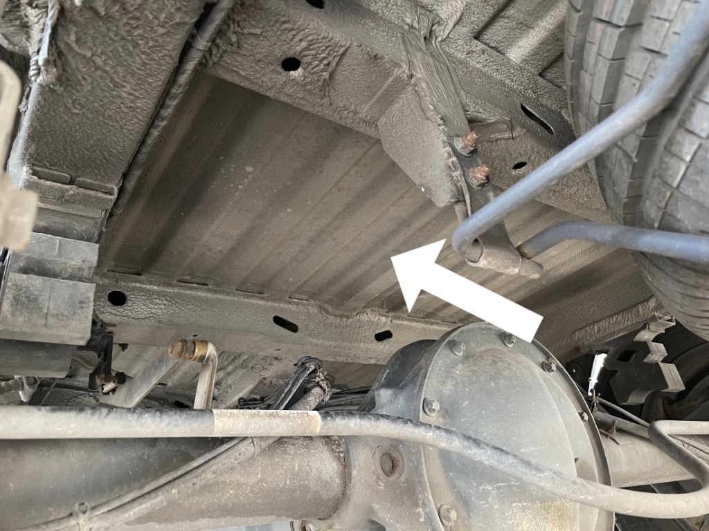

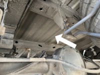

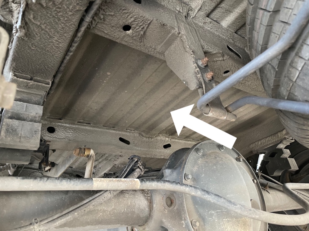

ich schließe mich hier einmal an. Bei uns soll die Planar 2D unter dem Querbett zwischen den Radkästen Platz finden. Ist ein L2. Ich bin heute mal unter dem Auto rumgekrochen, um die Situation mit Querstreben und Vorsätzen der Karosserie ein wenig genauer zu untersuchen.
Hat jemand die Heizung in der folgenden Fläche oberhalb des Diffs montiert oder anders gefragt: Spricht was dagegen sie hier in den Boden einzulassen?
Anbei noch zwei Bilder.
Viele Grüße,
Slaven

Habe meine ganz hinten rechts hinter dem Radkasten eingebaut.
Trotz L3 und der eigentlich zu langen Spritleitung funzt alles problemlos.

Re: Planar Luftheizung Einbautipps
Das hatte ich auch erst vor. Leider sind beim L2 die Längsstreben und dann ganz schnell das Ersatzrad im Weg. Daher die Idee mit dem Platz im markierten Bereich.
Das die Pumpe die Distanz schafft, ist schon mal super zu wissen. Danke für deinen Input!
