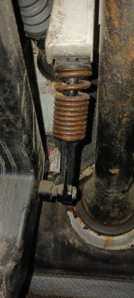

v-dulli hat geschrieben: 27 Dez 2023 13:41 Übertotpunktfeder(seitlich am Pedal) ink. Lagerung prüfen, reinigen und mit einem säurefreien Tett schmieren.
Meinst du diese Feder?
Mercedes Benz Sprinter
211 CDI
80kw, 109PS
Bj. 2001
Bodengruppe: Kasten L2H1
Rostet so gut wie er fährt. :lol:
Beiträge: 6784
Re: Kupplungspedal hängt oder klemmt
Genau die.
