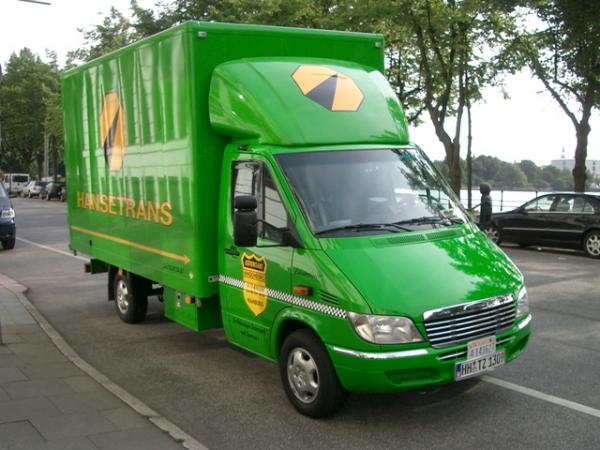

Bei mir waren es 3 Schrauben, habe aber noch die 2 Plastikstopfen links und rechts oben vergessen. Es kann aber sein dass die alten Scheinwerfer noch keine halter dafür hatten, bei den Klarglas gibt es die auf jeden fall !
Beim Freightliner sind die unteren Bleche anders, du müsstest die dazu kaufen, aber ob sie dann zu dem Dodge Grill passen ist auch fraglich.

das ist schon komisch. ich hatte einen 2003 mit streulinsenscheinwerfer. war ein freightliner. habe auf mb ungeruestet und war ueberhaupt kein problem.
beide versionen, dodge und freightliner haben die gleichen befestigungsstellen am sw gehabt. beim freightliner musste ein blech rein, weil die linse am sw etwas schmaler ist. das eigentliche gehaeuse ist aber gleich. die untersten befestigungsstellen im bild gab es bei mir nicht.
sprinterusa

Die Aussage das der Grill nicht anschraubbar , unten , stimmt.Wenn ihr Riffelglasscheinwerfer habt
Ich hatte mit kleinen Aluwinkel die Halterung verlegt .Dann funkt´s

die Sache mit den Haltern an den Scheinwerfern kennt jeder, der einen Sprinter 2.Modellpflege in 3.Modellpflege ohne Wechsel der Scheinwerfer umbauen will, heißt soviel wie,nur den Grill mit dem Rahmen einbauen.
Die alten SW's haben den Halter nicht für den Grill, bzw an der falschen Stelle, ein kleines Verlängerungsblech an den vorhandenen Halter genügt aber.
