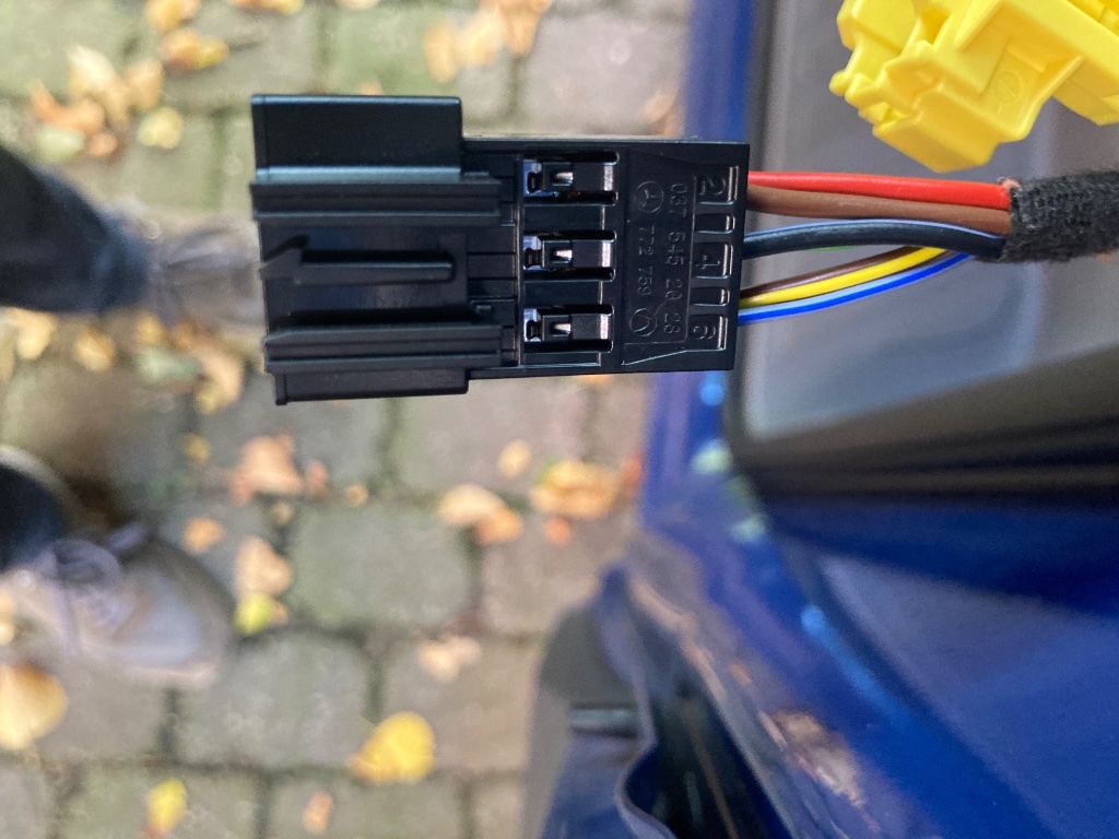

Re: Sprinter W906 auf W910 Komfortsitze umrüsten (elektrische Verbindungen)
Die Beschreibung von "begef" ist fast perfekt beschrieben.
Nach ein paar Stunden Umbau läuft es nun auch in meinem 906er, mit freigeschalteter Sitzheizungsoption.
Sitzheizung:
Beim 906er kann die Steuereinheit unter dem Sitz entfernt werden. Der weisse Stecker (Beifahrerseitig, der größere von Beiden)) wird nicht benötigt. Der daneben liegende weisse Stecker (Fahrerseite) hat 2 Pole. 1Pol geht an Masse, der andere Pol an das Kabel vom OBF
Lordosenstütze:
grosser Gelber Stecker:
Sitzheizung:
Lordosenstütze:
- Braunes und Braun/Weisses Kabel gehen an Masse
- Rotes Kabel habe ich, in meinem Fall, an Sicherung 14 (Sitzheizung etc.) angeschlossen.
- Braun/Grünes Kabel und Violett - sind die Gurterkennung
- Die 2x weissen Kabel- sind die Sitzerkennung
