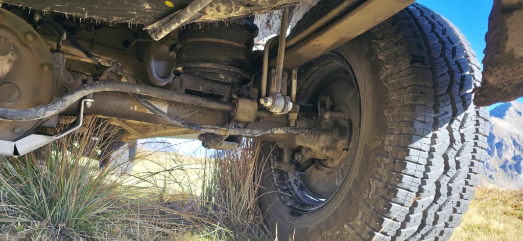

Hallo Matthias, schön, dass bei euch sonst alles geklappt hat. Hoffentlich auch noch mit dem Filter...
Wir sind gerade in den Westalpen unterwegs, teilweise auf anspruchsvollen Offroadsttecken (leider machen immer mehr zu).
Für mich ist es nach einigen Umbauten auch ein Generaltest.
Gekürzte Stossdämpferhalterungen haben sich bis jetzt bewährt, man muss nicht mehr ganz so sehr drauf achten, wie man große Steine hinten nimmt. Am Diff habe ich jetzt auch einen Schutz. In meinem Ausbauthread habe ich von dè Sperre berichtet, war total überwältigt von der Wirkung, kein Scharren mehr.
Die Koni Dämpfer machen einen guten Job, Wankneigung ist gering, Ratterpisten werden gut geschluckt. Das liegt aber auch an den neuen Rädern mit den Falken. Bei knapp 2 bar fährt wie in einer Sänfte
. Das mit den 18 Zoll sah zwar gut aus.... aber war ein Fehler.
