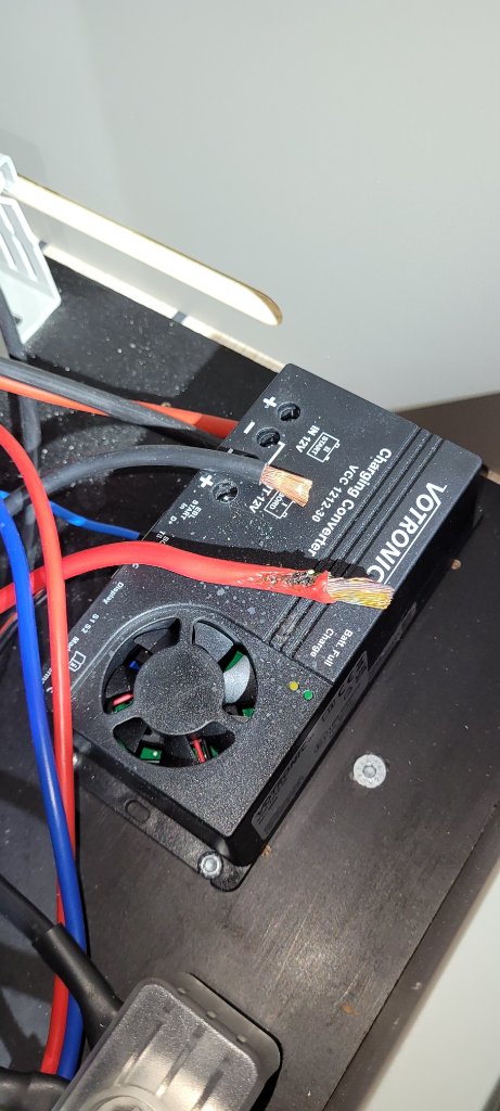

kann bei meinem "The Force" den Premiumanspruch des Herstellers nicht bestätigen!
Dafür sind viele Sachen, insbesondere Elektrik, leider zu schlecht verarbeitet .

Beispiele würden das deutlicher machen

@racker
Bitte nenne konkretere Beispiele. Das hilft Interessierte genauer hinzuschauen.

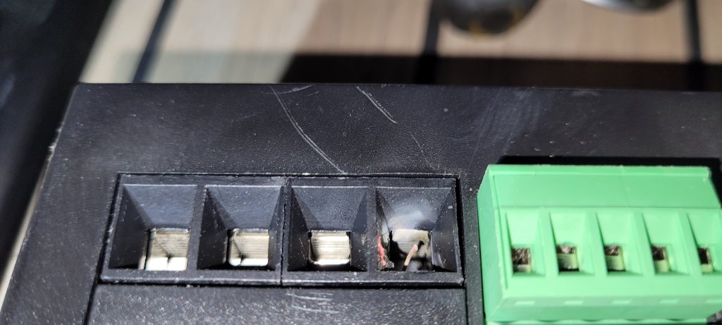

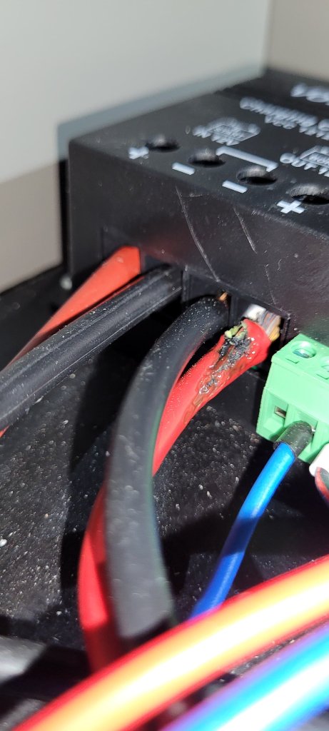

So sieht es aus wenn bei der Montage die Kabel nicht fest gezogen werden !

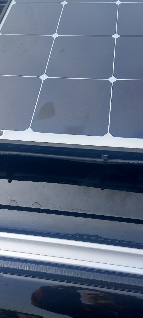

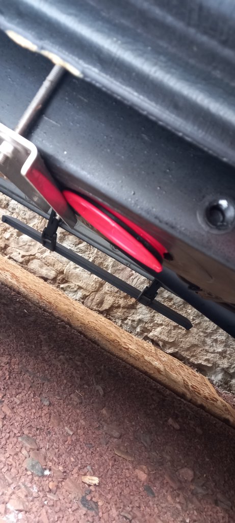

Die Solarplatte wurde mit "Flecken" ausgeliefert. Revisionsdeckel Grauwassertank

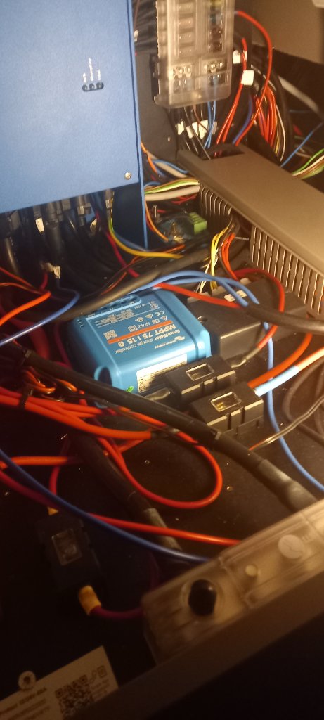

Der Solarregler muß zwingend senkrecht mit Abstand verbaut werden.
