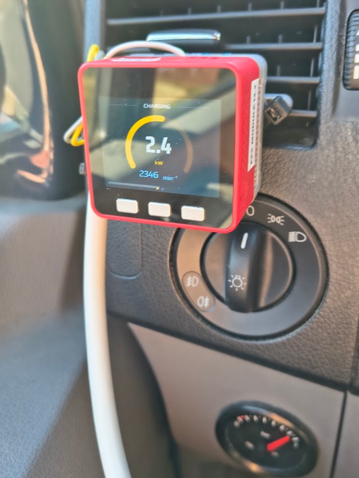

farnham
Beiträge: 678
Re: Lichtmaschine 180 A -> 220 A
Beitrag von farnham »
70A, und das auch noch bei gerade mal 12V - gähn....
Ansonsten interessantes Video und auch immer mein Reden. Bei einer genannten Zahl ist aber Vorsicht im Sprinter-Universum angebracht: zumindest die zweite Lima des OM642 hat eine Übersetzung von nur 2.6 mit einer normal großen Riemenrolle (54mm?), nicht von 3.5. Und dazwischen liegen wirklich Welten. Die Temperatur messe ich übrigens auch eher an den Dioden als am Gehäuse, nachdem ich beides probiert habe. Für 100°C dort muss man der Lima aber schon recht heftig an den Haaren ziehen.
Ja, das Steuergerät und der Einbau können noch etwas Feinschliff gebrauchen. Aber der Strom läuft - und bis zur Leistungsgrenze der ansonsten nichts weiter versorgenden Lima sind noch +65% Platz (hier: 89A von 150 bei 27V). Es kann sich nur noch um Jahrzehnte handeln, bis sich die Idee auch in Good Old Germany herum spricht. Vermutlich sind dann aber alle Verbrenner schon verboten ;)
